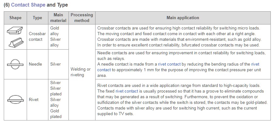

KDebtor писал(а):
Там же четко написано, в СЛАБОТОЧНЫХ цепях золото предпочтительнее.
Да, Вы правы, золото предпочтительнее на поверхности слаботочных контактов. Трудности перевода, шпрехен зи дойч :oops:
А с Ленцем Вы зря так, всё ж таки наш - Российский он. ;)
Поковырял тут, на досуге, Японскую версию сайта Omron - блин, столько там интересного в разделе FAQ, вот, например: https://translate.google.com/translate? ... 04896.html
интересно - а если сделать контакты из титана?
✅ РЕМОНТ мышек! ✅ смотрите на овито объявление с красным крестом ✅
Регистрация: 24.01.2011
Откуда: Нижегородчина
Фото: 31
iG0Lka
В смысле, нитрида титана? :)
鼠 ( ¦­­­­­­­­­-)ک
Регистрация: 05.01.2006
Откуда: мск
Фото: 5
FenixSU почему нитрида? Прочность у титана и так достаточная. Зато он не окисляется.
то что у него сопротивление больше чем у золота или серебра то в нашем случае это роли не играет.
Пусть хоть 5 Ом будет, главное чтобы с минимальным дребезгом и стабильно по сроку эксплуатации.

KDebtor сначала надо поэкспериментировать - до дома доберусь, потыкаю два куска титана друг в друга, померю сопротивление.
У него же как у люминия пленка... может она на низких напряжениях и силе сжатия окажется жопой...

iG0Lka писал(а):
почему нитрида?
Так это... блестит как золото и не тускнеет :D
Ну и каково сопротивление?
Вообще, правильно замечено, для нашего случая - низких напряжений и токов, производитель микриков не особо и позаботился... дуги электрической у нас нет и быть не может - посему сферические контакты ненужны(от двух соприкасающихся сфер вообще вред только); токи малые - значит сопротивление материала контактов тоже не важно. Нужно что... что бы контакт был не по сфере, а, например, по конусу (конус в конус) - это бы не позволило взаимно перемещаться двум контактам при изгибании пружинки(перед моментом отщёлкивания), а также значительно бы уменьшило дребезг при соударениях. В принципе, сами Японцы об этом упоминают в своих справочных материалах (см. табл.):
Contact Shape.jpg [ 94.48 КБ | Просмотров: 736 ]
Отдельно хотелось бы сказать и про силиконы - также упоминаемые как и у Американцев так и у Японцев... Типа ни в коем случае... исключить присутствие даже вблизи! Однако, всёже омроновцы делают оговорку, что для низких токов и напряжений присутствие силиконов не оказывает влияния... Можно было бы ещё сказать, что не только не вредит в нашем случае, а, наоборот, помогает.
подзабыл...
счас потыкал.
при замыкании щупов друг на друга мультиметр показывает 0.15 Ом
при замыкании через титан показывает 0.25-0.30 Ом
при замыкании через две детальки из титана сопротивление также 0.25-0.30 Ом.
Если сильно жать то даже 0.2 Ом показывает.
Если щуп просто положить на детальку из титана т.е. давление совсем маленькое, то сопротивление скачет от 1 Ом до 0.3-0.4 Ом устаканивается гдето на 0.3-0.4 Ом
Зачистка поверхности титана и щупов никак не влияет.
в общем непонятно почему контакты из титана не делают...
Добавлено спустя 5 минут 22 секунды:
недавно ремонтировал мышку. Там стоят такие мелкие мембранные кнопочки, которых у меня не было. Вернее нет с таким легким кликом. Разобрал мембрана синевато черноватая в месте контакта... Почистил, смазал силиконовой смазкой. Собрал. Вроде работать стала более менее. Отдал клиенту. Через пару месяцев опять начался дабл клик.
В общем я решил больше силиконовую смазку для контактов микриков не использовать, имхо лучше проверенное временем вазелиновое масло. :D
