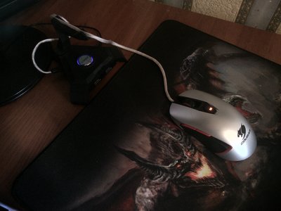

Регистрация: 04.06.2018
FenixSU писал(а):
Ещё Rapoo VT200S
Даки - это премиум мышка с японскими омронами, ALPS энкодером и корпусом из PBT пластика.
Рапу - это треш с ужасным качеством сборки, на ужасных комплектующих за копейки.
Добавлено спустя 3 минуты 53 секунды:
Вот, у меня тут темно, сложно сфоткать.
IMG_20190528_125048_HDR.jpg [ 6.7 МБ | Просмотров: 596 ]
