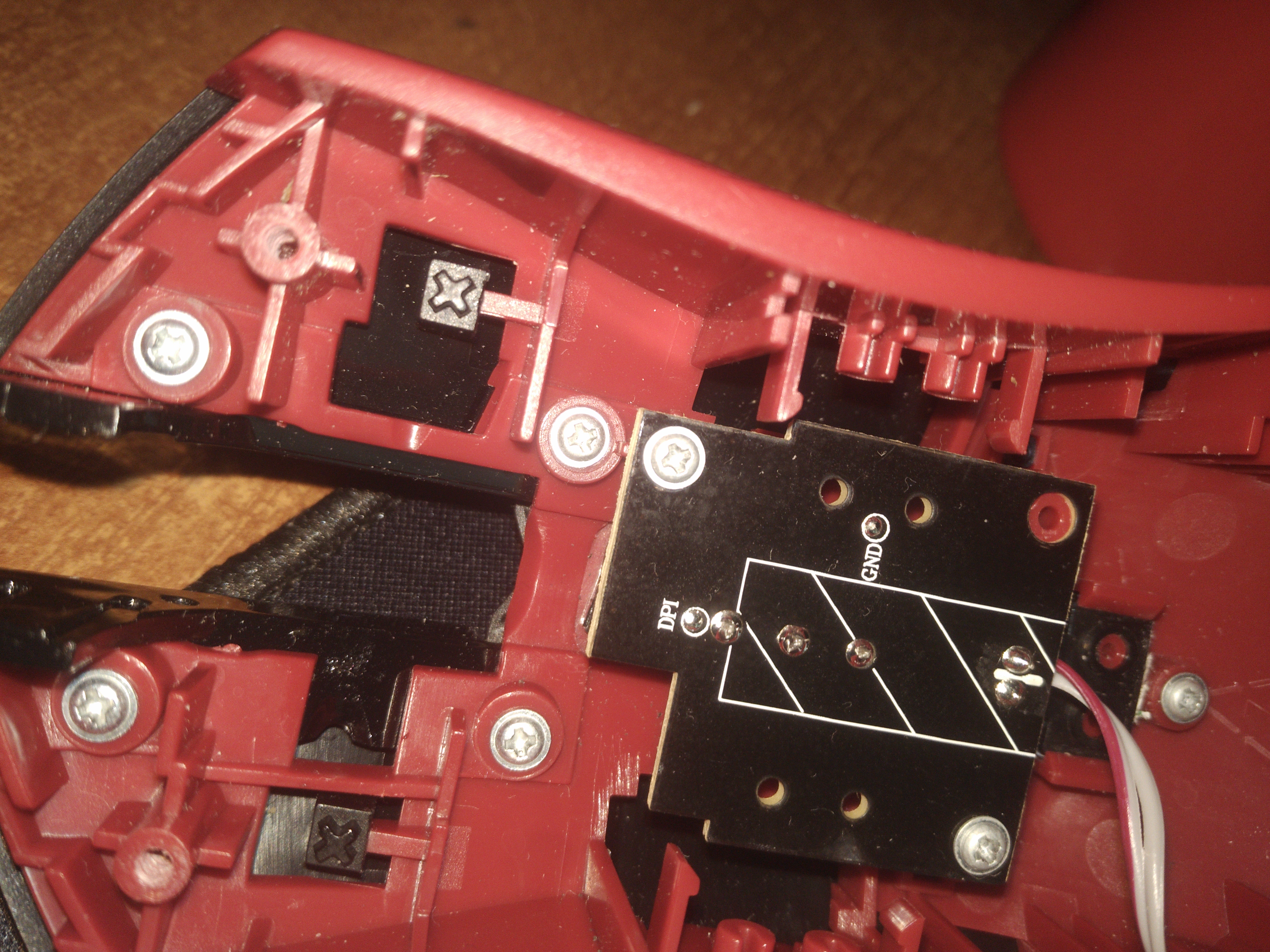

Регистрация: 04.06.2018
FenixSU писал(а):
Удивительно просто, это же одна из самых распространённых внешних механических причин дабла микрика.
На а4теках то после 5-7 лет использования?
Cougar 230M, чуть больше года использования.
Толкатели чуть чуть выпуклые, следы чуть чуть заметные, но изменения выпуклости я не вижу. Думаю лет за 5-7 может и проест чуть чуть.

Регистрация: 12.10.2016
FenixSU писал(а):
А о чём речь, поведаете?
о предыдущей модели v300 от рапу, где был 3090, но клики с задержкой 25мс.
Тестов обсуждаемого сабжа я ещё не видел, но знаю что v300 и другие модели компании подобным грешат
Регистрация: 24.01.2011
Откуда: Нижегородчина
Фото: 31
На фото это Ваша мышка? Она, можно сказать, нулёвая - вообще чтоль на ней не играете? Тут, вон, алюминиевые пластинки на штоках пронашиваются только в путь и это при наличии смазки! Не верю! :nea:
