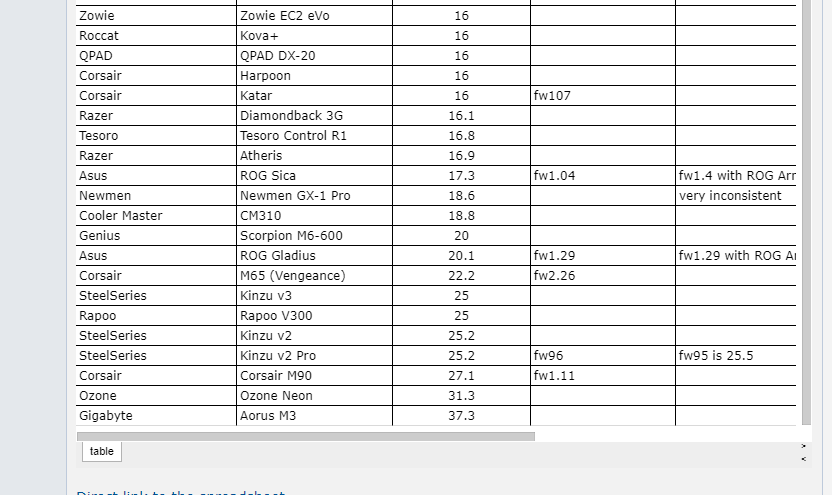

FenixSU писал(а):
Я тоже в знаменитой таблице на оверах.нет по откликам мышек не нашёл Rapoo, но в другой есть: https://docs.google.com/spreadsheets/d/ ... li=1#gid=0
По достоверности приходится на веру брать.

AloneInTheDuck Мне кажется Рапу просто ребрендит какой-то китайский ОЕМ, то есть одна мышка будет говянной в чем-то одном, другая в чем-то другом и т.д. Во всяком случае их клавы я точно видел от других брендов такого же разлива.
Если исходить из этой таблицы, о том что у кугара +13мс, то у Tesoro Gungnir, которая мне очень понравилась - где-то около 0мс по сравнению с их эталоном.

Регистрация: 12.10.2016
KDebtor писал(а):
У райвала 106 на боковых сторонах софттач или просто матовый пластик?
без понятия, скорее всего пластик как у других сотых. На фотках выглядит именно так
Добавлено спустя 2 минуты 25 секунд:
на 12 уже чувствуется задержка, это вовсе не нормально для современных мышей, у меня сейчас 1.4, ощущения от игры совсем иные
Между тесоро и кугаром разница 12-13мс. Я разницу не чувствую, но сценарий есть в которых я эту разницу заметил. В Oxygen Not Included, при снижении фпс кнопки интерфейса на клик реагируют с задержкой, то есть после клика мышка еще должна некоторое время нахолдится над кнопкой. И если тесоро я уводил уже после срабатывания, то на кугаре я увожу до срабатывания. Очень странное совпадение, 13мс всего.
KDebtor писал(а):
У самой популярной среди киберкотлетов - Zowie - 16мс.
можно пруф, что серия на 3060 и 3090 сенсоре является самой популярной?
Регистрация: 04.06.2018
Популярность зоуи завоевала именно мышками на 3090. Киберспортсмены переходили на них с рэйзеров и логитеков у которых низкая задержка уже очень давно, и ничего.
а если таблицу ещё раз глянуть? MS и все их модели имеют 15мс, конкуренты от сс и того большую имеют задержку
Ну если только МС, да, но там логитеки всякие всегда были 1мс, G100S, MX518 хз, тоже скорее всего, особенно поздние версии, типа G500.
Ты же главный фанат майков тут, это на чем там у тебя 1,4мс?
Добавлено спустя 48 секунд:
BOBKOC писал(а):
чем замерять это хозяйство?
Берешь любой X7 или блади в качестве референса и их прогой - KeyResponse - сравниваешь.
Там главные конкуренты - Sensei Raw, Rival - 7мс.
Я представляю в каких моментах в ксэчки это может мешать, но хз, зависит от стиля стрельбы, мне кажется, у меня с фликшотами туго, точнее никак ))
Ты же главный фанат майков тут.
ты временной промежуток так-то путаешь.
EC-2 evo в 2008 вышла, за 5 лет до 100s.
Если не раньше она появилась
Последний раз редактировалось AloneInTheDuck 29.05.2019 22:38, всего редактировалось 1 раз.
