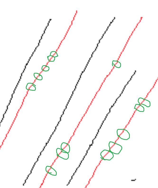

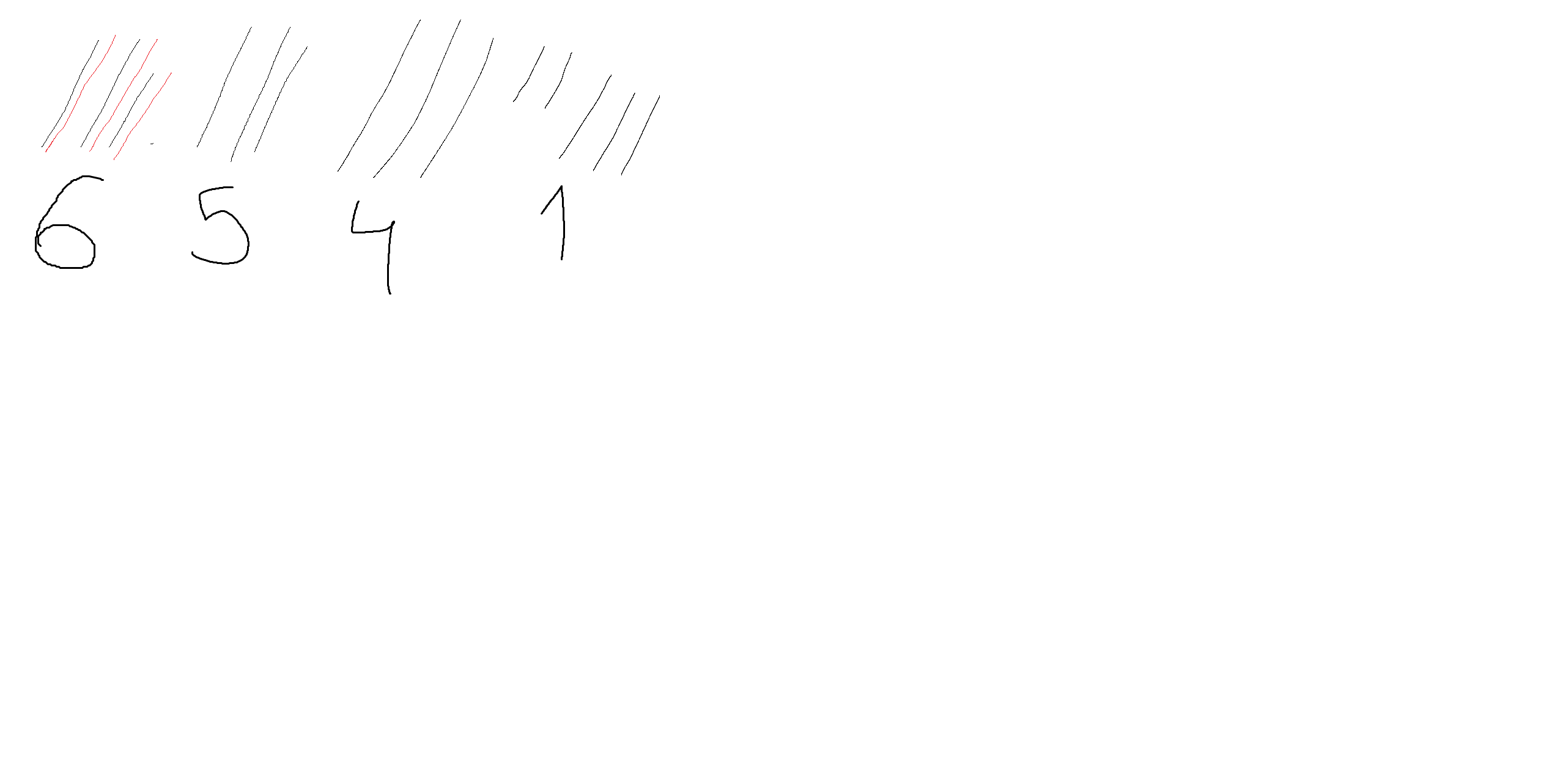

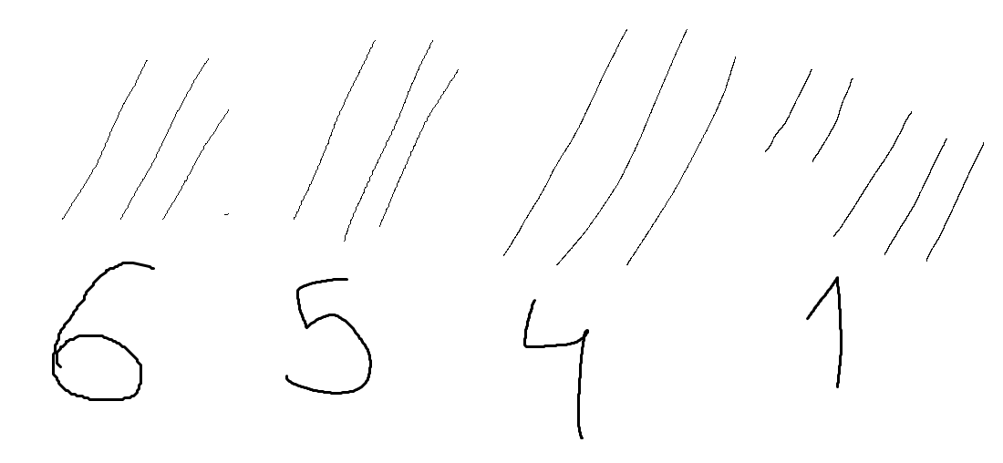

Регистрация: 12.10.2016
лень, спорить, но валки не прав.
При сенсе 4 винда берёт значения и просто множит их на 0.5. Когда мы хотим сместить мышь на 1 пиксель *0.5, то мы получаем отсутствие передвижения
Наглядный пример проблем трекинга:
мышь - microsoft ime 3, 1000hz особенностью которой является объединение диагональных движений в один пакет (1х1, 1х-1), а не в два пакета, как в современных мышах (1х0, 0х1).
Таким образом, мышь в пеинте рисует диагональную линию более тонкой чем любая другая мышь, ибо пиксели действительно располагаются по диагонали.
Чем ниже сенса в винде, тем больше видно, что трекинг "ломается", на последнем значении винды (1) видно, что диагональные линии заменились на толстую линию как у обычных мышей, игнорирую часть пришедших данных
Выводы сделаете сами, надеюсь верные.

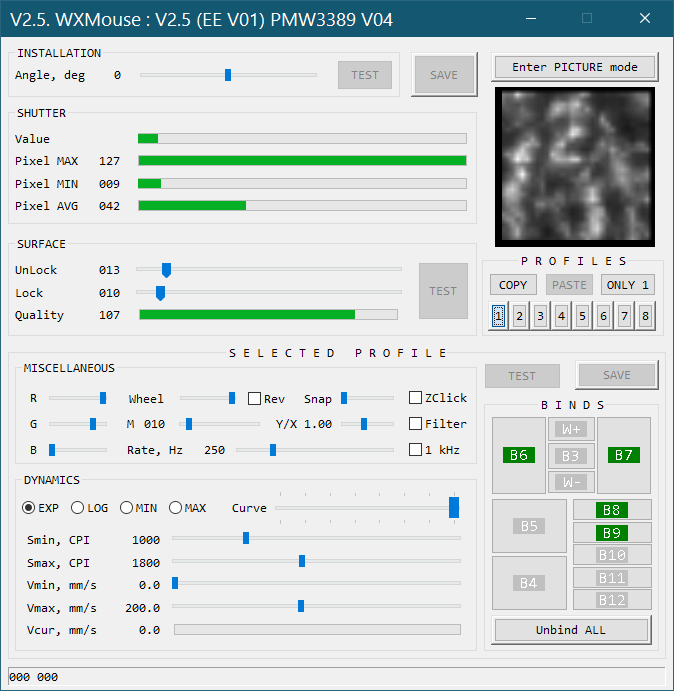

AloneInTheDuck писал(а):
microsoft ime 3, особенностью которой является объединение диагональных движений в один пакет, а не в два пакета, как в современных мышах.
провел WX-Mouse линии, красным цветом, рядом с твоими - разницы в толщине не вижу.
123.png [ 25.61 КБ | Просмотров: 644 ]

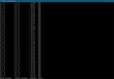

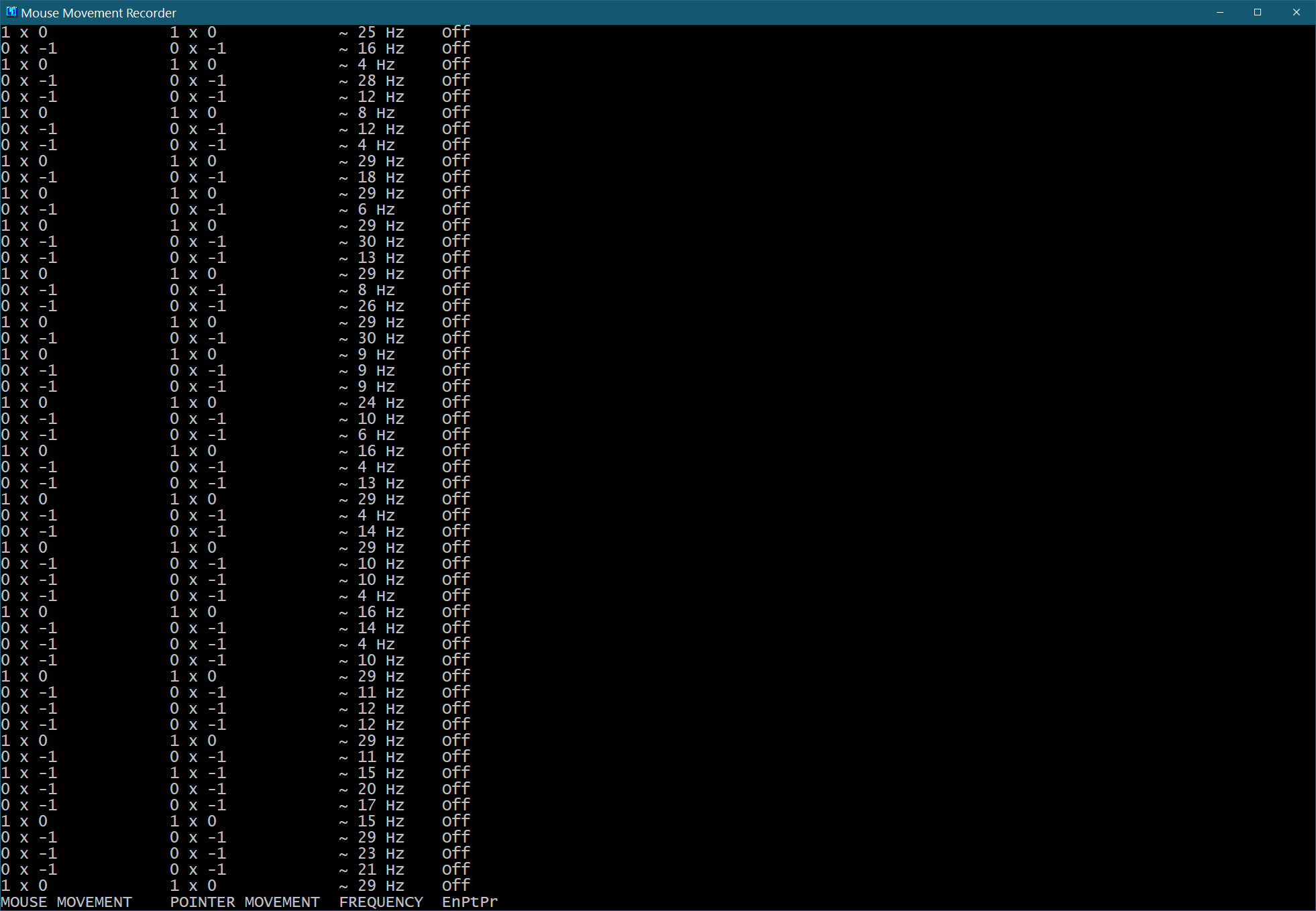

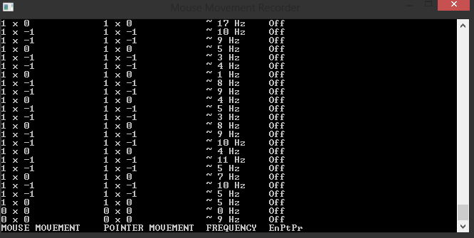

Василий, кинь скрин с mouse movement recorder
Снимо22222к.PNG [ 13.77 КБ | Просмотров: 660 ]
У тебя это должно происходить по идее, только при большой скости трекинга, когда данные идут в один пакет набором. У меня это есть даже при низкой, что видно по рейту опроса
и у тебя там угловой привязки нет, случайно?
Безымянwwwный.png [ 23.41 КБ | Просмотров: 657 ]
Mouse Movement Recorder v1.6.zip [32.51 КБ]
Регистрация: 05.01.2006
Откуда: мск
Фото: 5
не очень понял ты про скорость движения или про частоту опроса? :D
mr1.png [ 57.42 КБ | Просмотров: 662 ]
нету конечно
вот настройки:
mr2.png [ 45.91 КБ | Просмотров: 657 ]
просто слова про то что w-mouse качественно работает не пустой звук бро :D
про cpi/dpi :D
iG0Lka писал(а):
нету конечно
вот настройки:
глянул скрин с тестера, да и ты сам, наверно, видишь, что -1х1 оно не передаёт. В общем, не суть, главное, что скрин с нижними ползунками винды показателен, оно работает не совсем правильно и лучше винду не трогать вовсе ибо это то ещё корыто
а линия при этом тонкая :D
значит -1х1 не условие тонкой линии, да?
✅ РЕМОНТ мышек! ✅ смотрите на овито объявление с красным крестом ✅
ну если мы чекнем по пиксельно данные с маус рекордера, то увидим, что линия должна быть такой :D
Всё остальное от лукавого
Да зачем же нам спорить.
Давай ещё раз уточним, о чём беседа. Ты говоришь, что если в винде установить коэффициент 0.5 (положение 4 регулятора, и
сразу на всяк пожарный оговоримся : галка повышенной точности снята), то,
когда мышь рапортует последовательные приращения, типа вот такого ряда : 1,0,0,0,1,0,1 ... ,
ОС просто умножит каждое значение на 0.5, отбросит дробную часть и полученный ряд обратится в нули. Так ?
То есть, если мышку двигать достаточно медленно в одном направлении, чтобы она посылала максимум единички приращений,
курсор по экрану перемещаться не будет?
Я говорю, что это не так, и курсор будет двигаться. И нет смысла строить предположения, когда это легко проверяется
по возврату и мыши, и курсора в исходные позиции. С малой скоростью - вперёд, с повышенной - назад. Или наоборот.
Для этого не нужно ни одной вспомогательной программы. Разве только для уверенности в достаточно малых скоростях -
что мышка при этом не посылает выше 1. Для такого доп. контроля я предложил доступный MouseTester. Можно и
"рекордером", лишь бы прога умела индицировать входные данные мыши.
ОС вычисляет иначе, и после умножения на коэффициент, меньше 1, она, условно говоря, не выбрасывает
дробную часть, а сохраняет её с достаточной для практики точностью. (На самом деле там своя конкретика,
но она приводится к такой сути).
Другое дело, что выкручивать регулятор из положения 6 в подавляющем большинстве случаев просто нет смысла.
Но и выкрутив по какой-то нужде, можно абсолютно не опасаться явного скипа данных.
А выяснять что-то рисованием в том же Paint - далеко не такая простая вещь, как кажется. Строго говоря, это уже тест
реакции конкретной программы (Paint) на поток мышиных сообщений от ОС. И тут надо, во-первых, быть уверенным,
что Paint не преобразует этот поток вначале "под себя" (а это не так, он его, хоть и линейно, но преобразует). А проще -
надо в точности знать, как именно Paint "рисует" линию. Это очень важно, чтобы затем правильно смотреть на результат
рисования.
Что касается мышек Microsoft, то - да, у них есть особенность "тонких линий". Хотя это и и разновидность специфического
сглаживания, но на практике явных минусов в том нет. А плюсов - ну... во многих случаях можно считать и плюсами.
Однако, я попробовал аналог в W, но потом всё-таки отказался. Решил, пусть уж лучше ОС получает данные так,
как их плодит во времени сам сенсор.
