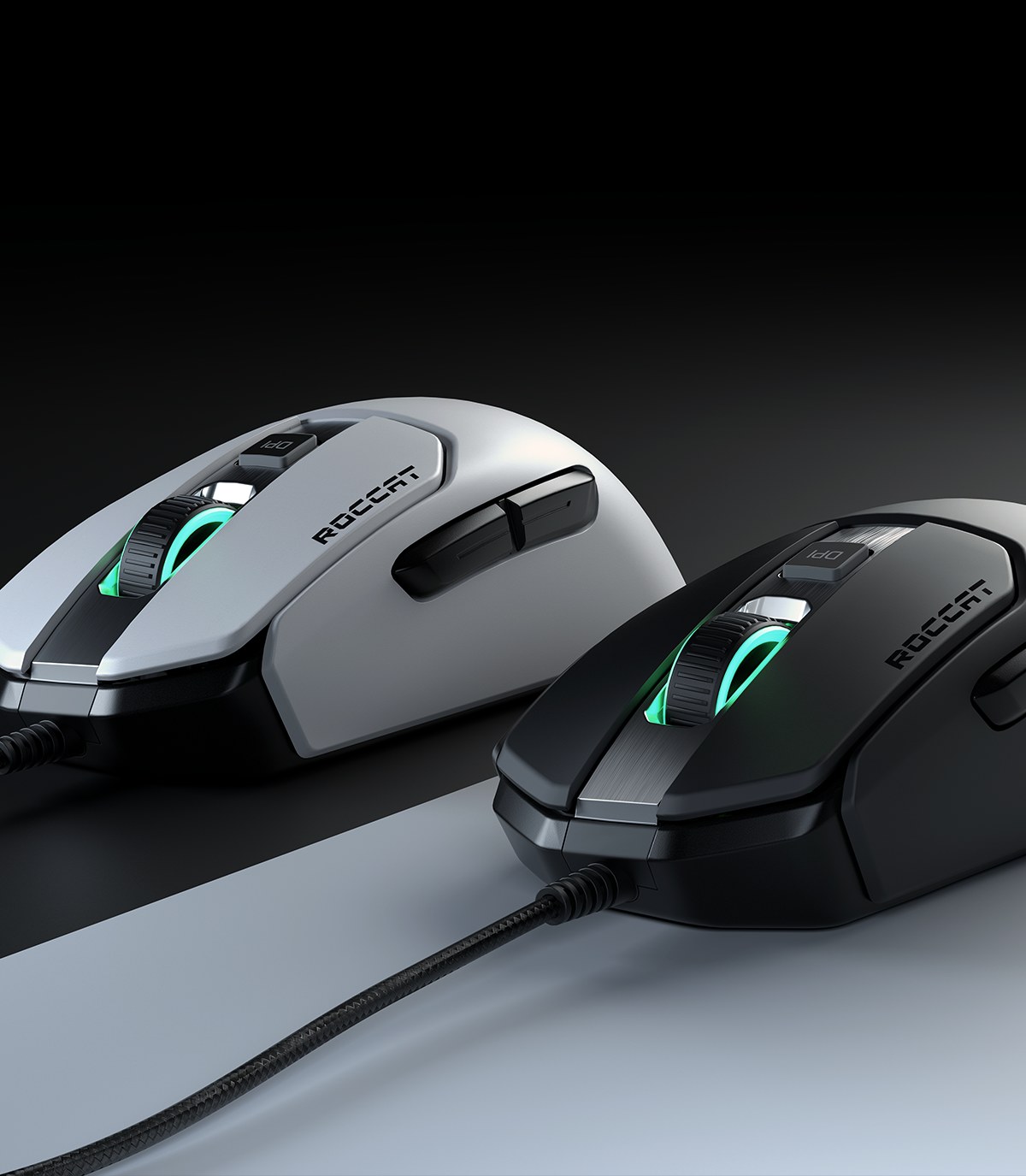

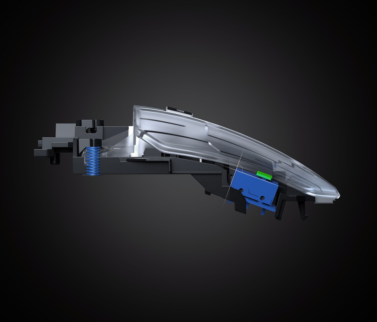

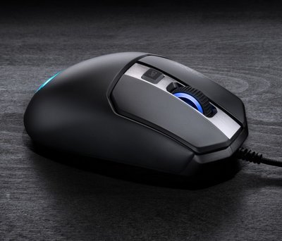

Спецификацию опубликовали на Roccat Kain.
featurebox02-2x-v1-1.jpg [ 193.42 КБ | Просмотров: 605 ]
gallery02-01-mobile-v1.jpg [ 115.24 КБ | Просмотров: 605 ]
featurebox03-2x-v2-2--1.jpg [ 63.55 КБ | Просмотров: 605 ]
