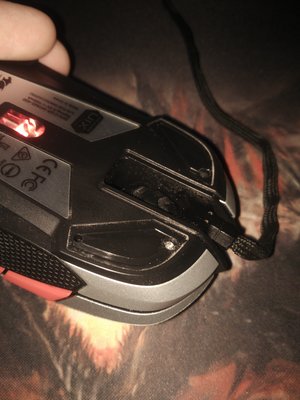

Отклеил ножки на кугаре, можете мне объяснить, зачем под ними такая отформовка?
IMG_20190902_213331.jpg [ 7.27 МБ | Просмотров: 1010 ]
Регистрация: 29.01.2016
Фото: 44
Чтоб тефлон скруглился. Он же так меньше трения создает. Когда вклеивать будешь, края посильней туда прожми.

Регистрация: 04.06.2018
Они не с краев! там в 2-3 мм от края такая канавка, и в канавке дырка внутрь корпуса.
У задней вообще по середине канавка, она соединяет места для винтиков с какой дыркой внутрь корпуса, может клей так лучше сохнет, хз.
Фото: 44
KDebtor А ну сорян. С телефона плохо видел. Хотя идея со скруглением хорошая. )
