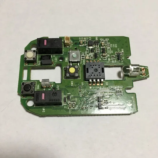

Pilad писал(а):
отоварился в сети комиссионок hard off, привез несколько дохлых 403 мышек
это где такое? тоже хочу!

Регистрация: 12.10.2016
xyligano писал(а):
А можно в двух словах принципиальное различие конструкций "логитеч и райзер" от стилов, зоуи, etc.
я правда интересуюсь
нулевые. По факту, всем поставляют микрики 3 компании: омрон, хуано, кэилх. Кэилх используют как доп кнопки, омрон большинство (99% рынка) ставит на основные, хуано ставит зоуи.
типичная конструкция почти всех микриков
Есть так же разные модели микриков. Например микрики SS выглядят и ощущаются отличимо от обычных d2fc-7n омронов.
слева обычный омрон, справа SS
Конструктивно хуано и кэилх в точности повторяют левое изображение. Ресурс кнопок зависит от материала контактной пластины и её толщины.
я занимаюсь ремонтом мышей, конкретно в основном ремонтирую даблклик заменой микриков. 90-95% составляют логитечи и разеры. Некоторая разница есть, какая не скажу :pardon:

iG0Lka
Хотел тебе сказать, каилх сделал замену омрону b3f, как черные квадратные панасоники, стоящие на боковых наклонах колеса у логитеч, долгоживущие, не жесткие, с приятным кликом, всота такая же 4.3мм
https://ru.aliexpress.com/item/33013329248.html
https://ru.aliexpress.com/item/32962497404.html бесшумные, внутри резиновый купол, как в пульте от телика.
https://ae01.alicdn.com/kf/Ub9e7d6f9e72 ... 391bfn.jpg

Pilad спасибо - буду знать. Но с этими кнопками пока ни разу проблем не было.
Вот с кнопками высотой 6х6х5.7мм, которые разер ставит на нажатие колеса в некоторые DA, проблема.
Уже несколько раз обращались. Заказал на али, но еще не пришли.

Регистрация: 02.03.2005
iG0Lka
Если б3ф на скм, очень быстро срабатываются и они тугие и жесткие сами по себе, с громким ударом при клике. Эти потише, я желтые в клавитауру g15 на неделе впаял, на управление плеером, совершенно другие ощущения, клава не прогибается)) больше. Заказал еще на кейпад.
Цитата:
6х6х5.7мм
это хуано, я их тоже пробовал в кейпад, тугие, жесткие, внутри тоже все очень печально, такая же стоит в другом кейпаде рейзер ностромо, на круглую нопку над крестовиной, тоже сменил, небо и земля.
Просмотри магазин каилха, в категории миниатюрные свитчи, том будет такое же, но получше. Спрашивал у них про все подобные кнопки, говорили аналог панасоника, независимо от высоты и размеров.
Кстати, на али появились оптичиские микрики, как ставят в блади мышки, с 6 выводами.
