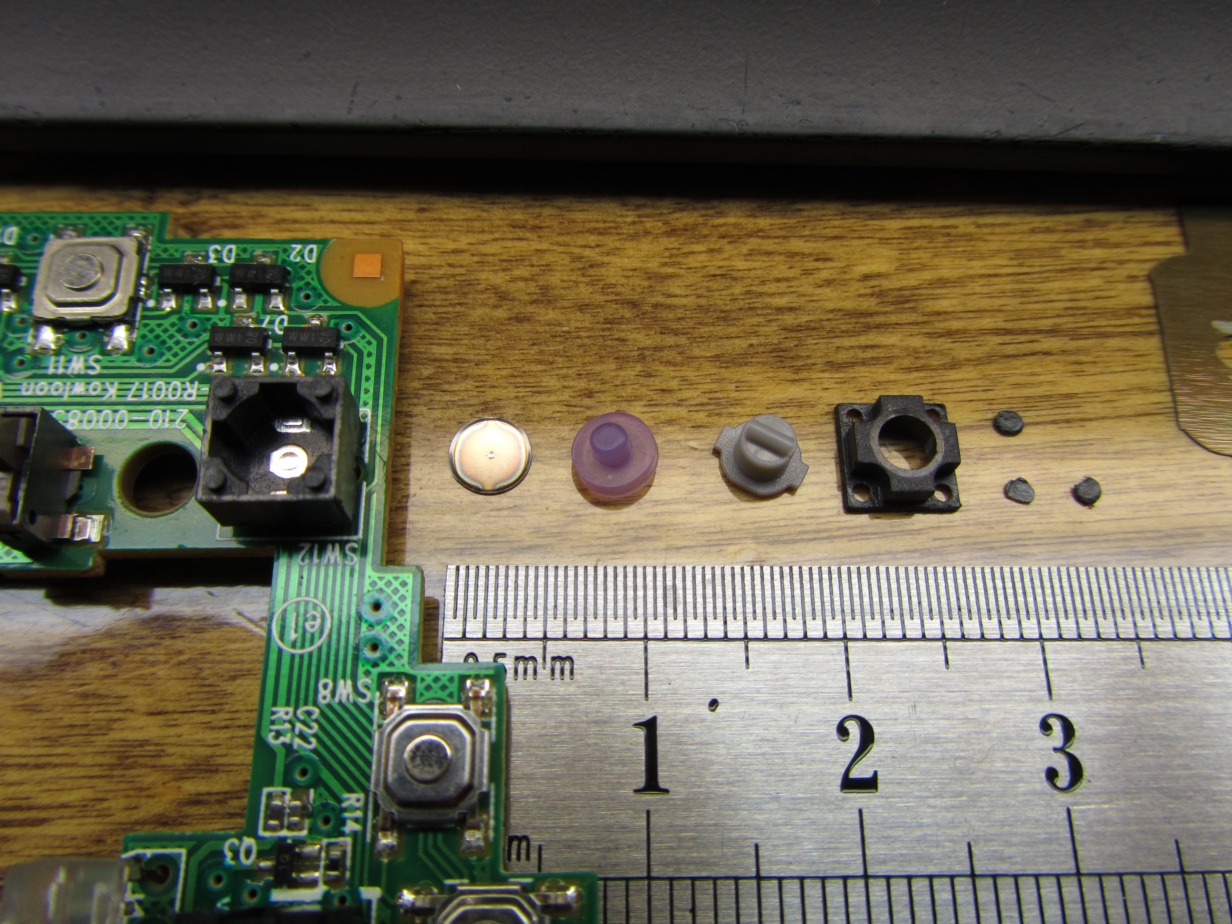

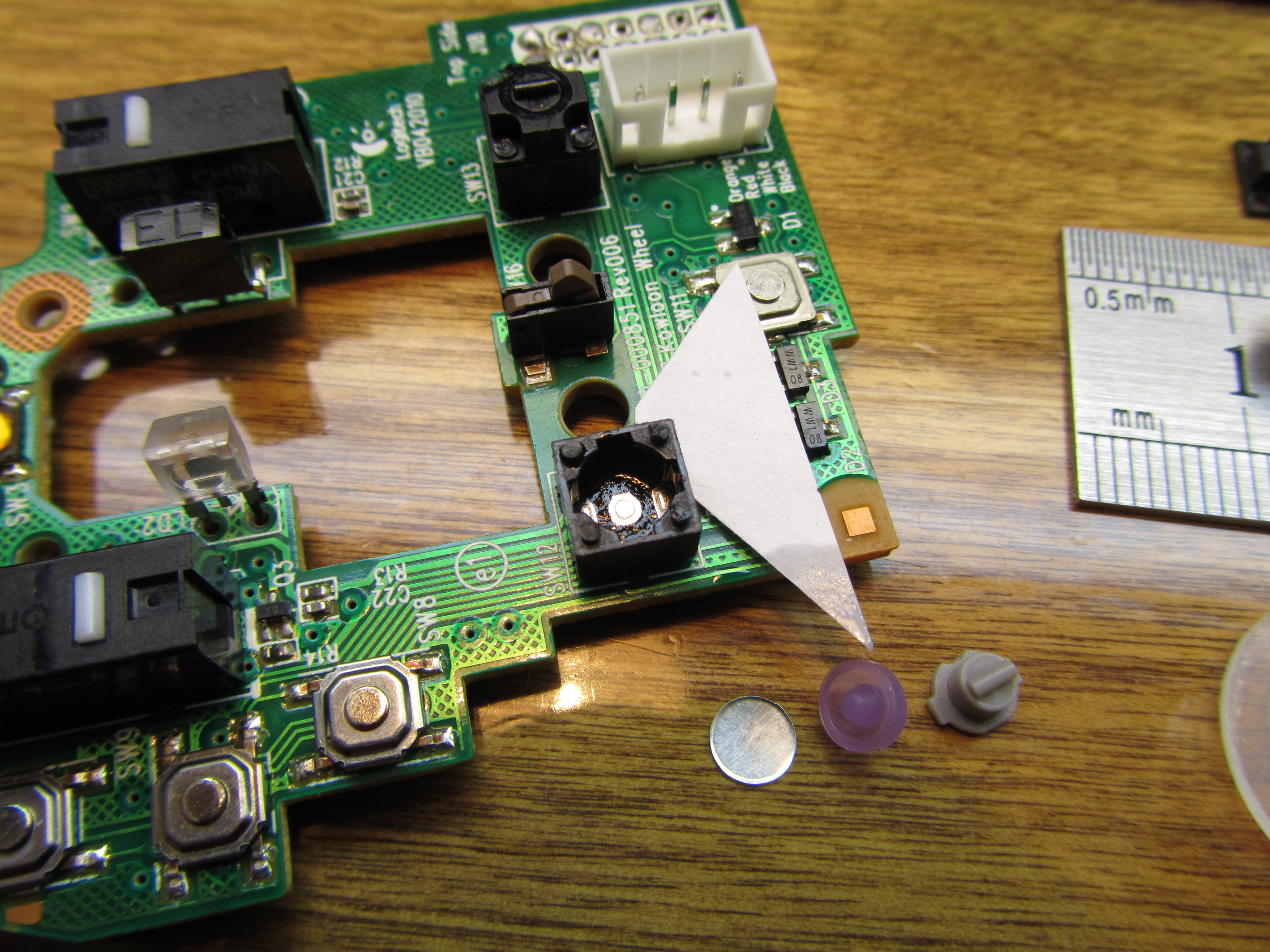

iG0Lka писал(а):
я говорил об обычном микрике. Эта бескорпусная мембранная, что на колесе G700 вообще мутная. Вообще её отказ это как правило потеря клика т.е. толи она трескается толи хз что, но клика нет, а срабатывания спонтаные. Лучше её менять тупо и не париться.
купольный микрик g700 на боковом качании колеса :
IMG_0047.JPG [ 3.47 МБ | Просмотров: 611 ]
IMG_0171 ---о.JPG [ 3.22 МБ | Просмотров: 611 ]
в центре точка это наплавка для контакта, а черный периметр уже нагар - логично что искрить должно в центре, где 1 пин и острый - но в реале нагар по периметру где 2 широких пина, а значит это не нагар, а пластик срезанный краями диска
первое фото до чистки стеркой, причем спирт несмывал это кольцо - второе после стерки, есно надо промыть ацетоном чтоб убрать следы резины
капал вазелиновое медицинское, силикона просто небыло - мышка отходила год, потом сменил на g303, вроде колесо больше не болело
забавно что на g700 микрики колеса разноцветные на право/лево и с разным усилием прожима - видимо специально чтоб рукой не цепляли, и были жалобы именно на этот светлый микрик, он качение влево
идти до магазина я поленился, да и был уверен что там просто нагар ))
iG0Lka писал(а):
текучая, как масло вазелиновое. Был только один случай у меня когда она не сработала - в мышке микрософт стоит купольная кнопка в тонком корпусе. У меня таких не нашлось. Пришлось открывать её чистить, мазать силиконовой смазкой и обратно собирать. Проработала она 2-3 месяца.
ну хз, может и правы иностранцы в посте феникса, что боятся силикона - непонятно тогда почему трансформаторые его любят, итп высоковольнтые рубильники
по идее, вазелиновое масло выгорает в чистый углекислый газ и воду - то есть при искрении, оно рождает только летучие вещества, а не пластмассы итп твердое - газы конец для трансформатора, но незабивают контакты нашего микрика

растворяющая способность уатспирита минимальная, хуже только керосин и масла - слишком крупная молекула, намного крупнее чем у бензина и неможет никуда пролезть - кипение уайта 250, а бензинов 70-80 град
ихмо как абразивом протерло контакты, ну и ваз масло сработало разделителем и отшелушивателем, типа ПАВ
