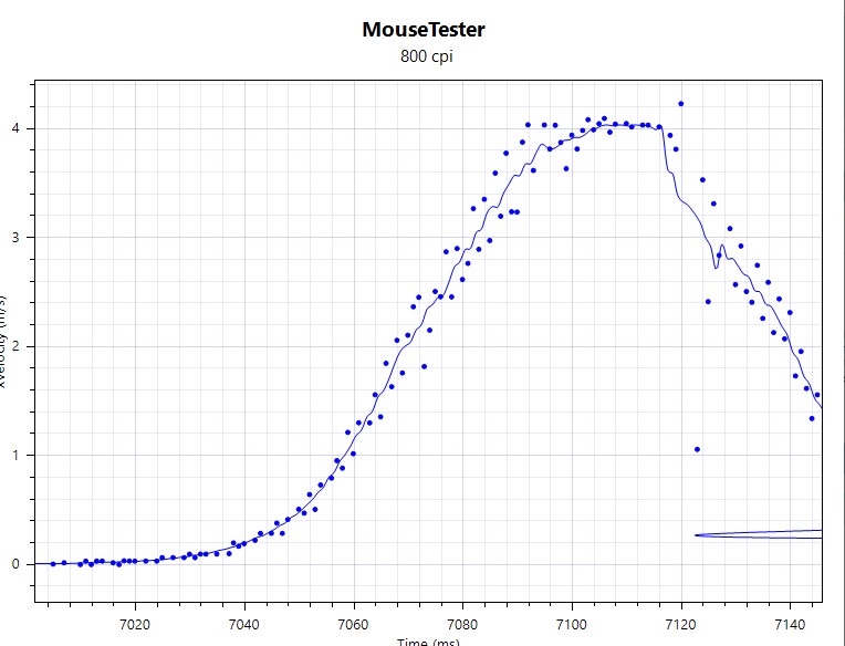

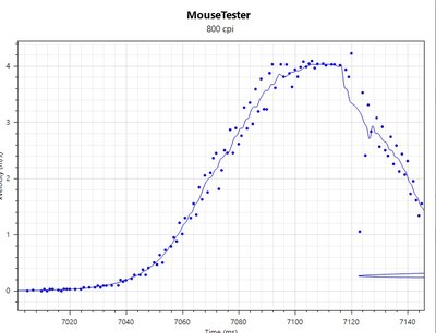

AloneInTheDuck писал(а):
*срывает 3059 в попытке поворота на сенсе, с которой играют большинство высокоуровневых игроков*
ору и выбрасываю в окно кусок мусора на 3090, не способный в нормальные скорости как и 3059
Потестил, максимальная скорость у 3090 - 4м/с. Быстрее уже не может. Мне хватает.
Аннотация 2019-09-20 083316.jpg [ 79.87 КБ | Просмотров: 429 ]
Регистрация: 12.10.2016
друг сидя со мной в одной игре срывает свой кугар на 3090, я срываю свой ривал (4.6m/s). Ему хватает...
