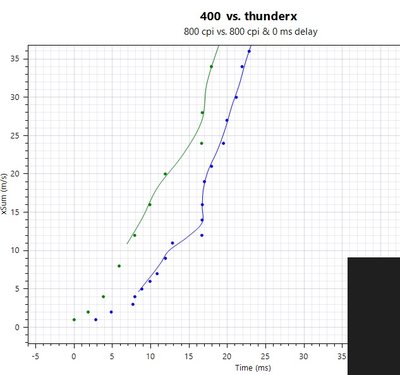

PMW3310 по скоростной задержке идентичен ADNS-3090. Ну, может быть, запаздывает на 0.5 мс, не больше.
А PMW3360 (и 3389) относительно 3090 запаздывает всегда. Примерно на 3 мс, и это в лучшем случае. Проверено на стенде.
Так что ни о какой ватности самого датчика ADNS-3090 и речи быть не может.
Срывы у 3090 - да, возможны. Но только в очень резких движениях именно с отрывами от коврика. Без отрыва же
он всегда выдерживает скорость, не менее 3.8 м/с. Куда нахрен больше-то...
Имеется ввиду работа на поверхности обычного однотонного тканевого коврика. А на пятнистом "игровом" фуфле для детей возможно всякое.

3090 по замерам примерно на 4мс быстрее 3310. Как раз документированное сглаживание для 3310. Точнее я не думаю что смогу измерить без стенда.
Аннотация 2019-09-21 223934.jpg [ 79.96 КБ | Просмотров: 637 ]

И если уж пробовать оценить задержку MouseTester-ом, то это делается не по графикам "xSum-".
Регистрация: 04.06.2018
Для определения задержки пойдет любой график, просто в других много грязи из за того что я мерил без тестового стенда.
Не подойдёт.
Например, графики перемещений (xSum) можно было бы использовать только при соблюдении совершенно невыполнимых условий :
оба датчика имеют абсолютно одинаковую текущую чувствительность (CPI), которая к тому же у обоих или постоянна во всём диапазоне скоростей,
или при движении меняется абсолютно синхронно.
Задержка передачи движения вообще измеряется достаточно несложно, а именно так :
1) датчики объединяются в общую жёсткую конструкцию.
2) делается несколько реверсных движений с амплитудой скорости около 0.5 м/с
3) собранные данные выданных приращений пропускаются через FIR-фильтр, который убивает весь ВЧ-спектр (ибо датчики работают асинхронно по отношению к их опросу).
4) получившиеся два сигнала "смотрятся" через коррелятор, где одному из сигналов придаётся переменный сдвиг ТАУ.
То ТАУ, при котором получается максимальное совпадение (максимум коррелятора) и будет задержкой одного движения относительно другого.
Хрень. Начал двигать я их одновременно, двигаться 3310 начал на 4мс позже, остановил я их одновременно, остановился 3310 на несколько мс позже. Если бы это было следствием разного ДПИ, то они бы реагировали на мои движения одновременно, но с разной амплиитудой, они же реагируют с задержкой.
Ну и у 3310 судя по графикам ДПИ чуть выше.
Xsum показывает что есть по факту, по факту - у мышки с сенсором 3090 курсор сдвинется на 3-4мс раньше, чем у мыши с сенсором 3310.
Не спеши ругаться, сначала подумай хорошенько.
Оттолкнись от наглядного примера.
Мышь1 CPI1=400, Мышь2 CPI2=390. Сдвигаем конструкцию с некой малой скоростью на 1/400 дюйма и останавливаем в этой точке.
Мышь1 выдаёт смещение +1. А мышь2 не выдаёт вообще ничего, ей надо проехать ещё немного.
Постоим и продолжим двигать. И мышь2 тоже наконец выдаёт +1. А теперь попробуй рассчитать задержку по этим данным,
учитывая, что тебе абсолютно неизвестны ни CPI1 и CPI2, ни характер скорости движения, ни реальный путь.
Так не надо двигать с малой скоростью, и DPI можно побольше выставить, если есть сомнения.

KDebtor, пример выше не для "делай так", а для "оттолкнись" от хотя бы такой простенькой базы для понимания.
Короче, ты полностью уверен в своей правоте и не намерен задуматься, почему нужно пользоваться только графиками xCounts,
если хочешь прикинуть задержку с помощью MouseTester. Не смею настаивать, дело хозяйское.
Потому что я меряю не задержку конкретного считывания, а задержку всего перемещения. xSum - график самого смещения мышки, ок, пусть будет по твоему, сенсоры реагируют одинаково, вот только по каким-то иным причинам мышки с сенсором на 3310 начинают свое движение на 4мс позже, и заканчивают тоже на 4мс позже, чем 3090 относительно начала и завершения движения.
Да и к тому же, как я и написал выше, фактический DPI выше именно у 3310, то есть максимальное смещение выше у 3310, но старт и окончание движения раньше у 3090.
И синхронность с частотой опроса ЮСБ не должна влиять, расчеты то перемещения происходят внутри мышки, с частотой 6666 у 3090, например.
Вот то что Иголка написал - звучит намного более реально.
