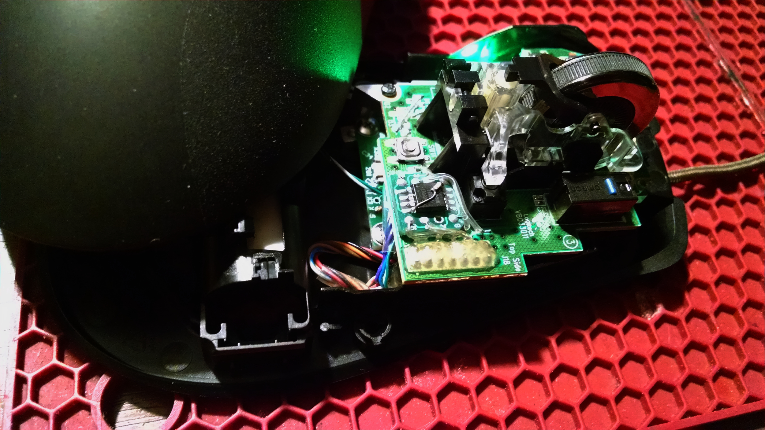

Сделал WX-Mouse из G700.
09.JPG [ 1.88 МБ | Просмотров: 1321 ]
подробнее тут - Лазерный оптический сенсор - проект W-Mouse #16497087
