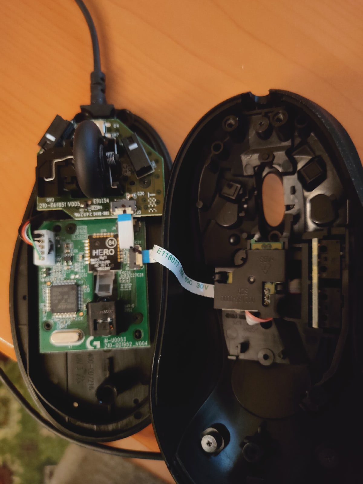

Приобрел около месяца назад на ebay MX518. Все прекрасно работало, но неожиданно вчера начались проблемы. Левая кнопка включала режим выделения, а затем совсем перестала реагировать. Вот так выглядят внутренности мыши. В ПО определяется сразу, как MX 518. В чем может быть дело? Не могла левая кнопка так быстро откинуть копыта?
логитеч.jpg [ 277.4 КБ | Просмотров: 5979 ]
конечно могла.
но возможно впаяна была косячно - надо проверять.
