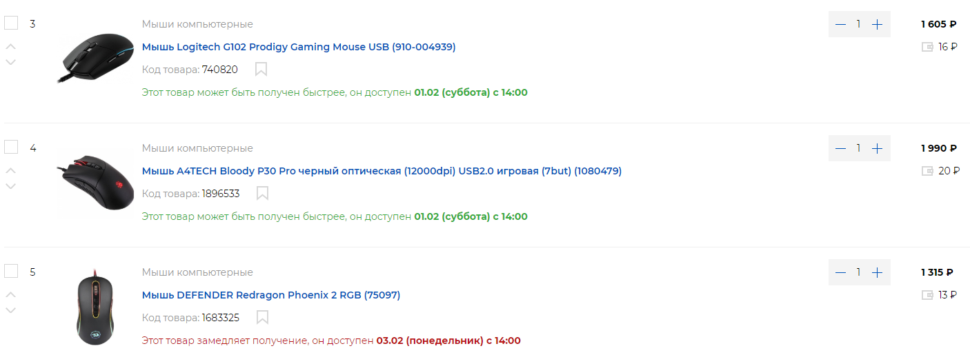

Регистрация: 06.04.2018
котики, что выбрать:
mouse.png [ 82.4 КБ | Просмотров: 992 ]
есть ещё HP Omen 600 в мвидео :D
Последний раз редактировалось TopGuns 29.01.2020 22:21, всего редактировалось 1 раз.
Регистрация: 12.06.2009
Откуда: Самара
Фото: 71
я выбрал, но невижу твоих тапочек, и даже ботинок :?:
см сенсоры этих мышек - там все ответы
