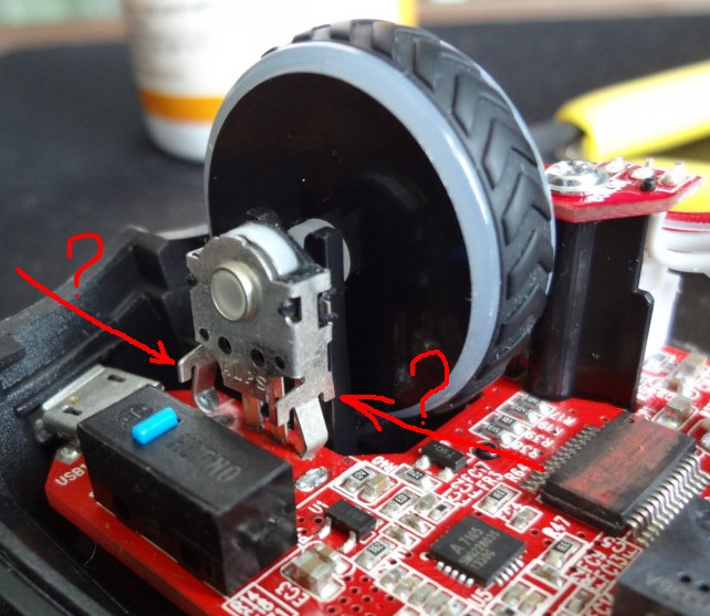

FenixSU писал(а):
Или купить 9мм, корпус на 1мм поднять и в плату не впаивать
нее... это плохо. можно не впаивать корпус, но у корпуса есть упоры, которые не дают подгибаться выводам при нажатии на колесо.
если площадки слабые то вообще оторвать их может.
Более правильно, имхо купить 11мм и у выступов-упоров корпуса отрезать по 1мм.

Какие упоры? Которые в самой широкой части корпуса энкодера?

FenixSU не грузится картинка.
можно же использовать встроенный в конференцию движок картинок.
Блин, задолбало это долбоклюйство администрации оверов по размещению картинок.... :mad2: То им radikal(у меня там огромная коллекция изображений) не нравился, теперь и хостингкартинок глючит :facepalm:
Ладно, вот:
ScrollAlps.jpg [ 87.35 КБ | Просмотров: 555 ]
походу не оверы виноваты а глючил сам сервис. Сейчас ту картинку нормально показывает.
да именно эти выступы. они упираются в лату и не дают подгибаться контактам.
У тебя на картинке контакты прямые, а бывают контакты изогнутыебуквой U.
Кроме того платы бывают односторонние без металлизации отверстий - на таких если нажимать на детальку то она может оторвать площадку.
✅ РЕМОНТ мышек! ✅ смотрите на овито объявление с красным крестом ✅

iG0Lka писал(а):
бывают контакты изогнутые буквой U.
Хмммм, интересно. А они жёстче прямых?
При желании корпусные ножки можно выломать по самые "помидоры" что б вообще не мешались.
нет конечно
