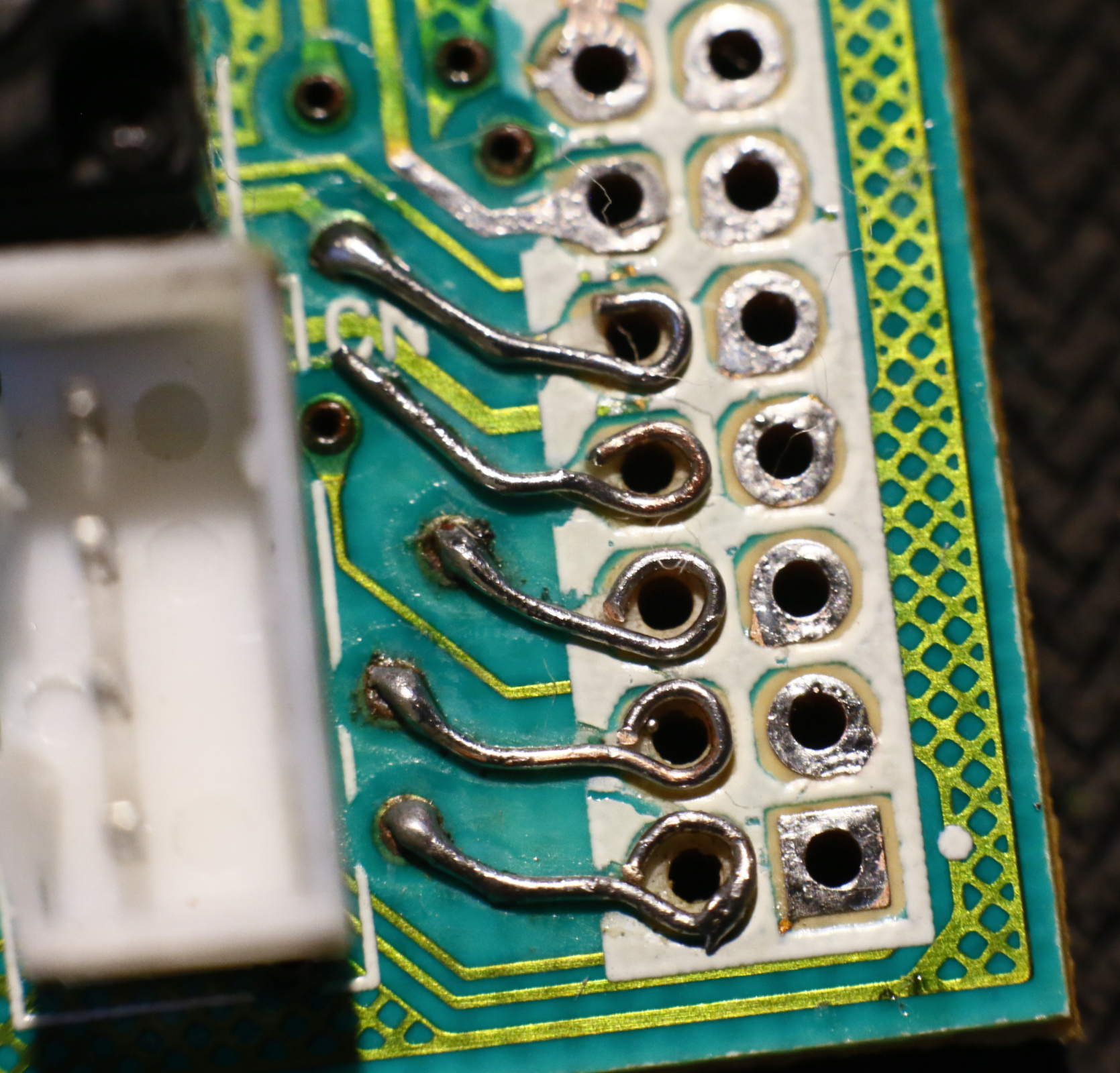

Wltcher писал(а):
Категорически не согласен с подобным выражением. Считаю медод, которым паяю сам и показанным в ролике - И качественным И красивым И безопасным для всех окружающих компонентов. А если ещё и сделать недостаточно "красиво", то может возникруть ситуация, когда плата не встанет идеально в предназначенные для неё пазы в корпусе.
проблема в том что вы защищаете постулат "я прав потомучто я считаю что прав" - а не саму логику методов и их практическую безопасность для компонентов
удачи вам с 360 градусами на микриках, она вам реально нужна - только вот советовать это другим...
Wltcher писал(а):
Пишете о практических советах и прямом руководстве к действию в укор МОИМ действиям. Это может наводить только на одну логическую цепочку - вы ссылаетесь на какие-либо задокументированные инструкции по выполнению конкретных задач.
кто вкурсе моей прежней деятельности тот вкурсе и поймет - кто невкурсе тот сам теперь не вкурсе
я решил выбрать ваш метод, монолога, а вдруг он работает ))
Я считаю, что прав, потому что это подтверждает мой практический опыт и отсутствие внятных опровергающих аргументов с Вашей стороны. Говорите о том, что я делаю много лишних телодвижений, что муторно выпаипать-припаивать, так как делаю Я, хотя в противоположность предлагаете способы, предполагающие бОльшее количество трудозатрат и более сложную реализацию.
в очередной раз вы перевираете мои слова. Я не сказал ни слова, что паяю на 360 градусах, и тем более - что советую это другим. Я указываю на то, что даташит на конкретные микрики говорит о конкретной температуре при ручной пайке. Если почитаете выше, то увидите, что МОЁ упоминание о пайке при 320 градусах применялось со словом "даже", как к температуре которая является максимально допустимой и максимальной, с которой относительно часто экспериментировал. Нормальная температура - 300 градусов, вполне сносная для работы. На 260 градусах паять металлизированные платы - ну такое себе. В качестве пайки не выиграть, зато страданий больше.
прошу изъясниться нормальными и внятными выражениями. Часто Ваши сообщения читать сложно и выцеплять смысл из них приходится клещами.

Pilad писал(а):
Заценил видос про паракорды, вместо пайки купи https://aliexpress.ru/item/32910569929.html модель 2820
Жмет абсолютно всю мелочь, jst 2.0, 1.5, как нефиг делать. Станет очень удобно.
Тот ролик - как сделать паракорд в домашних условиях, фактически. Кримпер у меня был и есть, активно пользуюсь. Паять 5-7 кабелей по 4 контакта, предварительно обжимать плоскогубцами каждый контакт - это кукуха может съехать=)

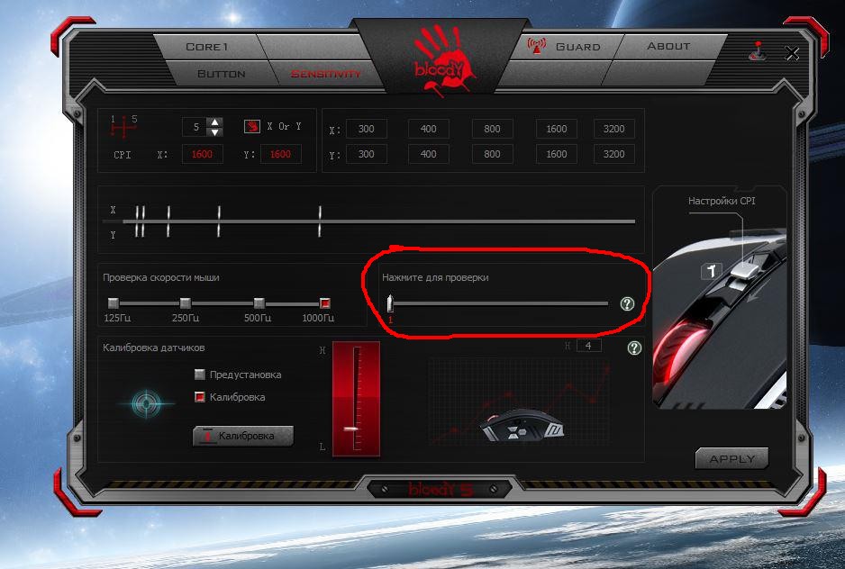

Регистрация: 28.12.2019
Здравствуйте. В апреле решил сменить свою морально устаревшую A4tech Bloody v7 и заказал G305. Мышь сразу порадовала весом (почти ушла боль в кисти от долгих сессий), но расстроила качеством сборки, формой, основными и боковыми кнопками. После непродолжительной игры пальцы начинали болеть, ну и терпеть это просто стало невозможно. Думал, что нужно просто привыкнуть к форме, но за чуть менее месяца так и не привыкнул. Рука у меня примерно 17 на 8,5, а хват преимущественно ладонный. Но эту ладонным брать никак не удавалось, слишком уж мелкая. Сборка в моём экземпляре была очень плохой - стоило чуть-чуть надавить с боков, так она сразу трещит, да похлеще, чем старая v7 с 2015 года. У боковых кнопок длинный ход, а основные очень тугие и громкие, как мне показалось. Я не глухой и сижу не в наушниках, да и пальцы устают с такой силой нажимать. Так как 2 недели с момента покупки прошли, понёс уже как брак обратно в DNS. Не думаю, что удастся вернуть деньги - с 1 числа уже в сервисном центре, пока никаких новостей. Тем не менее, v7 уже после более лёгкой мыши казалась невыносимо тяжёлой.
Делать было нечего - заказал новую мышь, в этот раз Dark Project Me-3 rev.2. Не самая лёгкая, но и не жируха, да и нахваленная многими форма EC-2 с некоторой кастомизацией засчёт сменных боковин внушила уверенность, что вот с ней точно рука болеть перестанет. Получил вчера и успел попользоваться. По форме вроде бы и подходит, но всё же Bloody лежит в руке немного удобнее. Клики такие же тугие и громкие, как у g305. У боковых ход чуть короче, чем у g305, но всё ещё длинный, к тому же выступ при использовании с боковыми панелями слишком маленький тактильно, так что пользоваться ими удобнее, если вообще снять боковую панель с их стороны, что я и сделал. Короче, боковые на v7 в разы удобнее, чем у g305 и me3. Несмотря на то, что форма вроде как подошла к моей руке и все пальцы лежат на мышке, всё равно даже после непродолжительных игровых сессий начинают болеть два пальца, на картинке отмечено, в каких местах.
фото
И вот я не знаю, что делать дальше. Скорее всего попользуюсь Me3 ещё до выходных, если не привыкну - придётся договариваться о возврате. А вот какую мышь дальше покупать - вопрос открытый. Уже, если честно, не уверен, что смогу найти для себя что-то, что было бы так же удобно по форме, как v7, лёгким по весу и клику, а также с нормальными боковыми клавишами, которые удобны при активном использовании. Впрочем, может быть вы здесь что-нибудь посоветуете?

Wltcher писал(а):
Для фильтрации паразитных ложных нажатий и колебаний используется фильтр на уровне прошивки контроллера, который игнорирует последующие замыкания контактов после первого срабатывания. "Величина" фильтра (если можно ее так назвать) регулируется производителями мышек.
К слову, наверное только у Bloody в драйвере есть возможность вручную настроить задержку срабатывания кнопки.
Bloody7(1).jpg [ 90.14 КБ | Просмотров: 814 ]
В принципе это решает все траблы с даблами. :D Даже если, микрик "устал" и начинает увеличивать время дребезга - достаточно этот ползунок сдвинуть вправо (там до 16мс можно увеличить). И это реально работает - проверял с помощью программки Walkie и искусственно воспроизведённым "даблом".

Так есть же производители, выпускающие мышки с оптическими микриками: A4Tech Bloody; Razer в последних моделях тоже, гляжу, начал применять оптические; мышки Fuhlen с магнитооптическими свитчами.
Не знал, что так бывает и это решает мою проблему. Пойду курить тему А4ТЕК/Блади, спасибо!
Если есть рекомендации по их мышкам (удачные/неудачные модели) - буду рад :D
Если это и правда работает, то вообще огонь!
