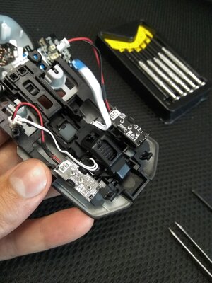

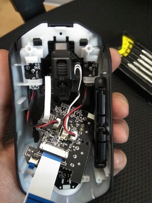

Решил проблему с энкодером в roccat kain 120 путем разбора...Мда..та еще радость.Надо разобрать всю мышь,что бы добраться до колеса..Проблема была решена с помощью плоскогубцев и часовой отвертки))поджал,подтянул и тд..
Ну за то теперь знаю как устранять некоторые приколы..)Хочу поменять кабель на паракорд..заказал ножки corepad из Германии...В общем хочу прокачать малехе ее..

iG0Lka да микрики дохнут под лкм. Первую продал, эту может и перепаяю в качестве запасной. Но форму определенно хочу уже другую.

это не надолго

iG0Lka писал(а):
это не надолго
Почему?Дело в том,что я подложил тоненький кусочек медной фольги между деталями и корпусом которые поджимал(не знаю как они называются)..Просто дальше не куда будет этим деталям разойтись(держится это все,более чем надежно)...Именно в этом и была проблема.Дальше увидим на практике..
Тут вообще,конструкция достаточно странная,первый раз такую вижу..Энкодер закрыт в какой то чехол)))Короче говоря,посмотрим.
Просто не пойму причину такой неисправности..вроде аккуратно использую,не падала..после покупки работала нормально.Кстати,искал по форумам инфо о поломке,ни у кого из владельцев,таких проблем нет..
Ну еще думаю,может моя доченька ее гдето преложила и не признается....)

Проблема в другом. Вот тут товарищ довольно подробно разжевал всё: https://forum.ixbt.com/topic.cgi?id=13:44894:3104#3104
Промывайте, смазывайте - хватит надолго.
буквы НЕ - не забыл? :D
НЕ промывайте, НЕ смазывайте - хватит НЕ надолго!
Так? :-P

FenixSU не...
только в последнем случае.
мой опыт показывает что чистка и смазка помогает не надолго. хз почему.

Я вам скажу больше,чистить было нечего и смазывать тоже..новая мышь.
