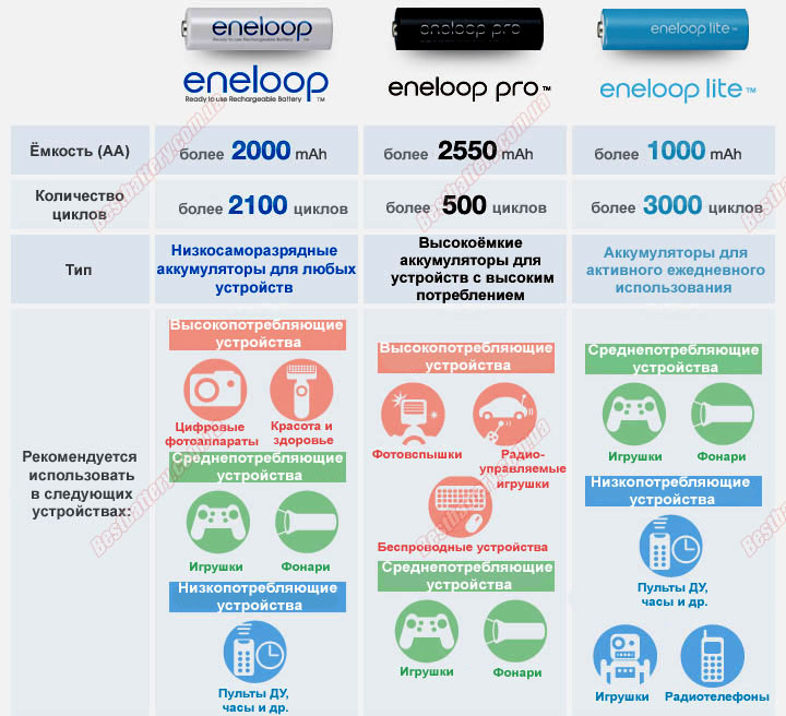

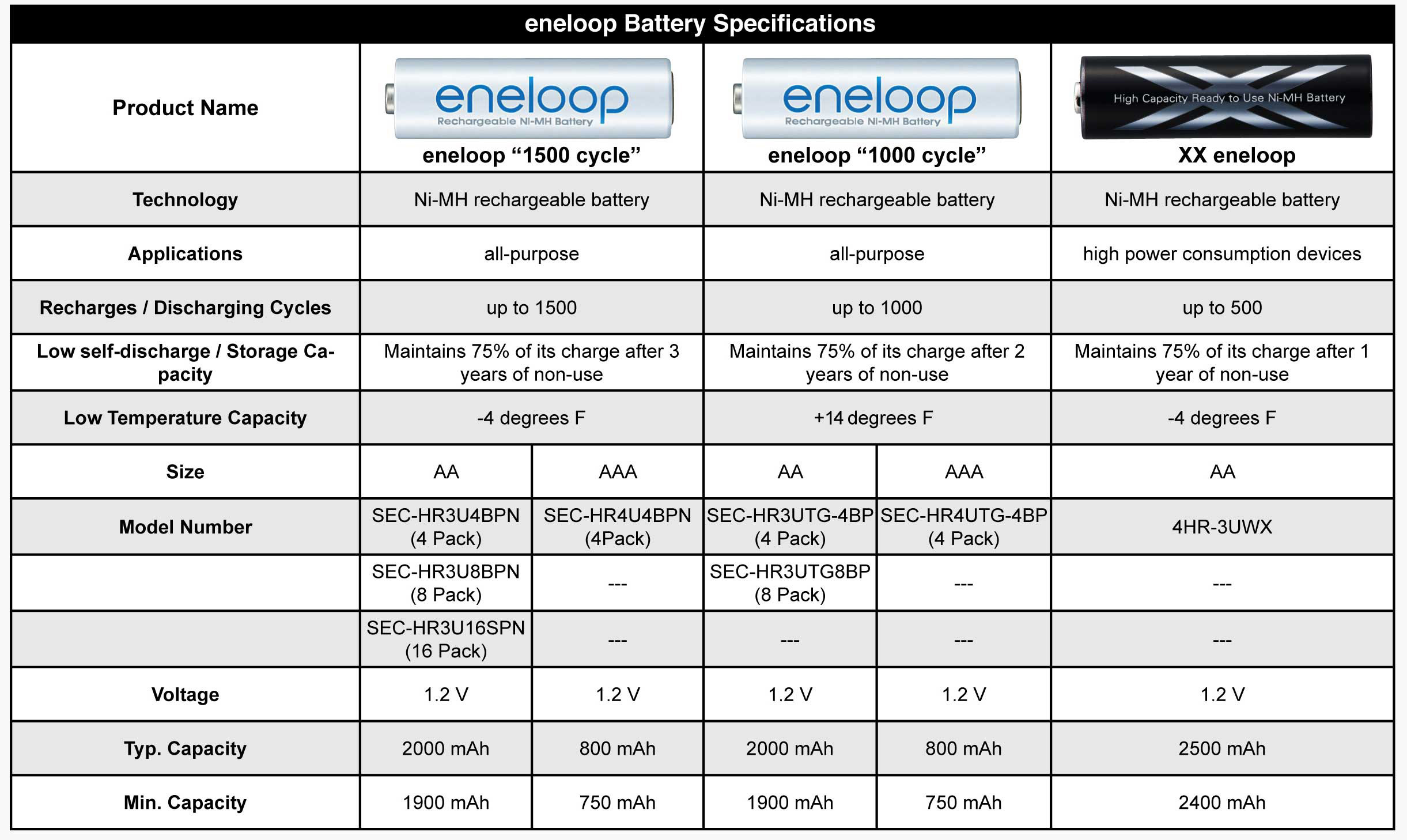

...и типа тест, новый - Panasonic Eneloop BK-3MCCE/2BE (dns-shop.ru), дата упаковки 04 2015, всего хранение 10 мес - из пачки показывает сразу 100% заряда, разумеется втыкал без шнура логитека - часок серфинга на 3500 dpi 250 Hz/sec снял одну полоску, следующие два часа уже три
прошлый комплектный аккумулятор - EniTime HR15/51, даты производства нет, изготовитель GS Yuasa (Tianjin) - начало работы 07.2011, получается отпахал 4 года и 7 месяцев
энитайм начал заметно дохнуть месяца три назад, потомучто я его закоротил чтоб убрать "эффект памяти" - и разумеется забыл снять с козы часика на 3-4, причем с прямой козы, толстой медной жилой миллиметра четыре - еслиб не это событие, думаю отпахал минимум еще год :spy:
выводы :
* энелопы нельзя коротить даже на минуты - вообще подозреваю что дохнуть начал именно с первых "правильных" быстрых закороток, особо нельзя коротить в новых ценниках за пару - 650 руб.ру
* если подлинный энелоп после 3й зарядки, покажет на рев.1 почти теже двое суток работы что и вторая S-серия - значит дело не в экономности эссок, а в новизне прошивок и новой серии аккумуляторов
совет покупающим энелоп - смотрите на колво циклов зарядки, они есть на самой упаковке, брать с 2100 циклов - встречается старая серия с 1500 и 1000 циклов

Комментарий к файлу: panasonic eneloop 2000_04 - новые серии - 2100 циклов
panasonic eneloop 2000_04.jpg [ 136.3 КБ | Просмотров: 3561 ]
Комментарий к файлу: panasonic eneloop BatterySpecs - старые серии - не покупать ибо 1500 и 1000 циклов
panasonic eneloop BatterySpecs.jpg [ 536.69 КБ | Просмотров: 3561 ]
