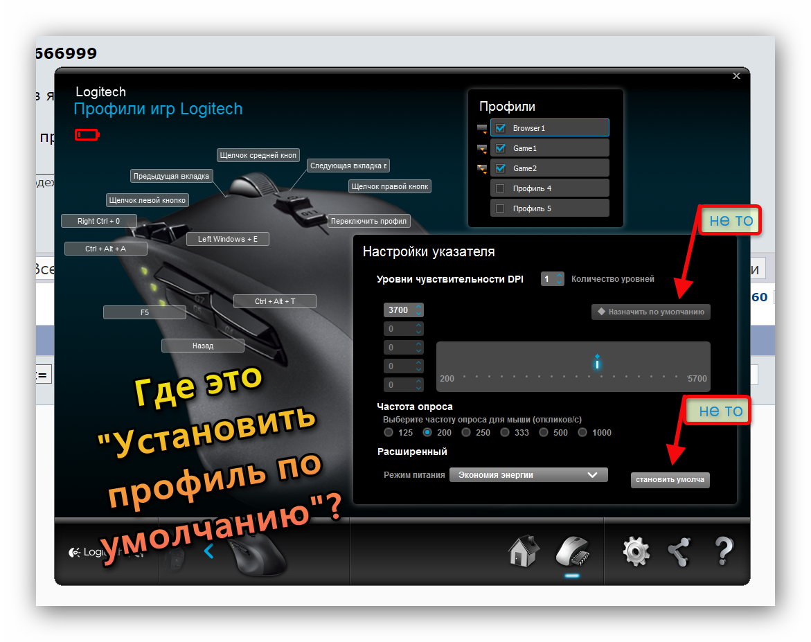

Ребяты, подскажите, не могу понять в чем дело, имею G700 и G700s, настроил, например 3 профиля на мыши, хочу чтобы по умолчанию профиль 1-й при включении мыши вставал, а у меня активируется всегда 3-й или если сохранено 2 профиля, то 2-й... раньше как-то всегда на первом профиле включалась.

HARVESTER666999
что мешает, в ярлыке профиля нажать пункт - установить по умолчанию ?
ну и сохрани профиль на винт, и посмотри что внутри - может там мышки как одна опознаются
Регистрация: 17.05.2011
Ashampoo_Snap_2016.03.20_23h33m08s_001_.jpg [ 142.86 КБ | Просмотров: 1576 ]
13700k, Z790 Aorus Master, G.Skill TRIDENT Z5 Neo 64 ГБ, Samsung 980 PRO 1000 ГБ, Toughpower GF3 1200W

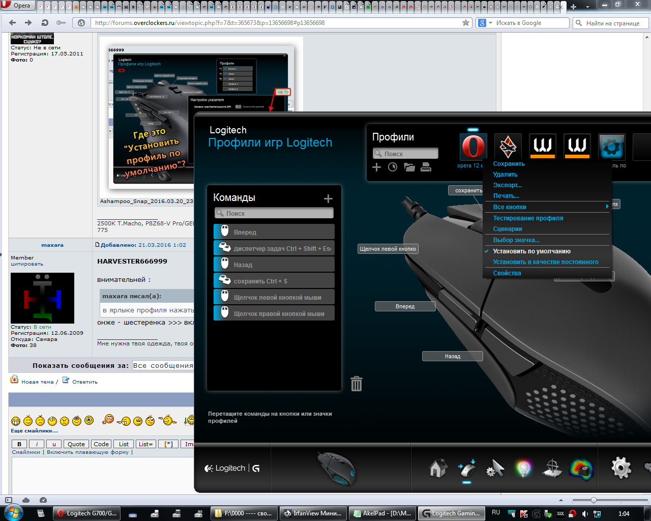

HARVESTER666999
там :D
профиль.jpg [ 542.72 КБ | Просмотров: 1568 ]
для памяти - должен сам запоминатся последний использованный, на край попробовать вписать цифры 1 и 2 в начало имен профилей - и таки перейди на профили с винта, их и тупо больше, никогда незатирает бинды, и более сложные скрипты доступны
Последний раз редактировалось maxara 21.03.2016 0:15, всего редактировалось 3 раз(а).
