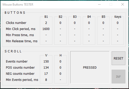

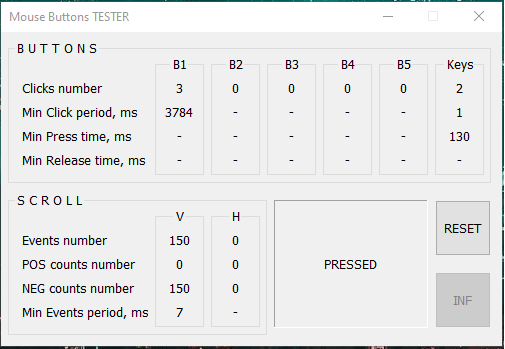

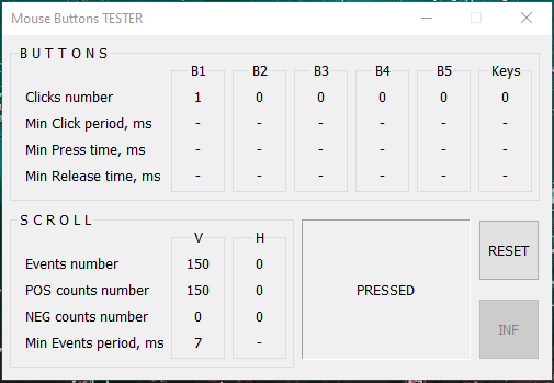

Подскажите пожалуйста, что можно сделать с колесиком на мышке? Мышь Aula, при прокрутке, допустим, вниз, часто выходит прокрутка вверх, и наоборот.
Первая мышь Aula F805, вторая Logitech G602.
Aula F805
aula положительно.png [ 23.14 КБ | Просмотров: 557 ]
aula отрицательно.png [ 22.77 КБ | Просмотров: 557 ]
Logitech G602
g602 положительно.png [ 21.58 КБ | Просмотров: 557 ]
g602 отрицательно.png [ 21.42 КБ | Просмотров: 557 ]
Регистрация: 04.07.2020
Разбери, посмотри, есть ли механические повреждения. Если нет — то только замена энкодера.
