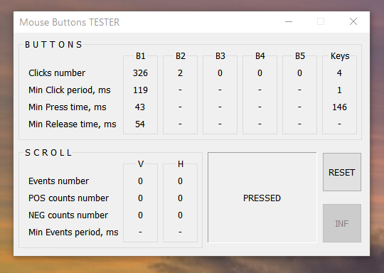

iG0Lka писал(а):
AdyBOB скрин можно после 200-300 нажатий?
Вот. Выходит, что есть даблклики по Mbtest1?

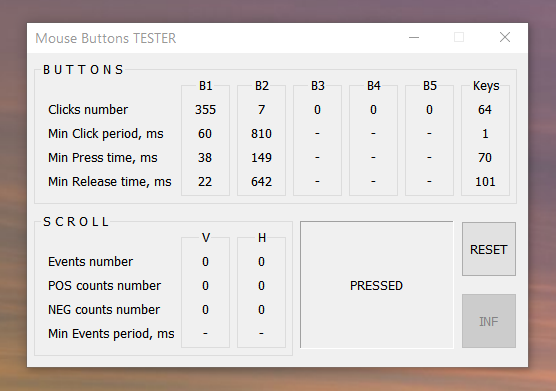

А это старушка G502 - Mbtest2

AdyBOB по скрину mbtest1 видно что на ЛКМ проскакивал даблклик. время 22ms - 99% даблклик, время 38ms на подходе к даблу или дабл.
имхо - у уверенно "здоровой" кнопки
click period - должно быть больше 70-80мс
press и release больше 35мс
на mbtest2 - дабла нет, но до него недалеко осталось :D

iG0Lka, спасибо за информацию. Мышке-то G403, от силы месяца 3 или 4 всего. :(
Добавлено спустя 59 секунд:
А не мудрено, 502-ой уже 5-ый год.

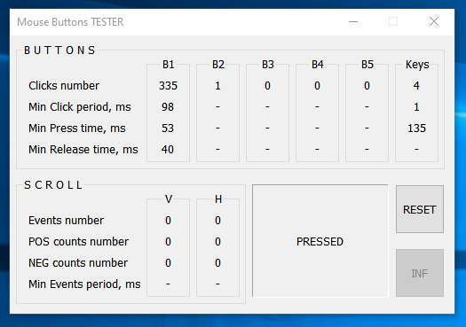

Прикол. Притащил мышь на работу. Проверил. Где ж собака порылась-то?
