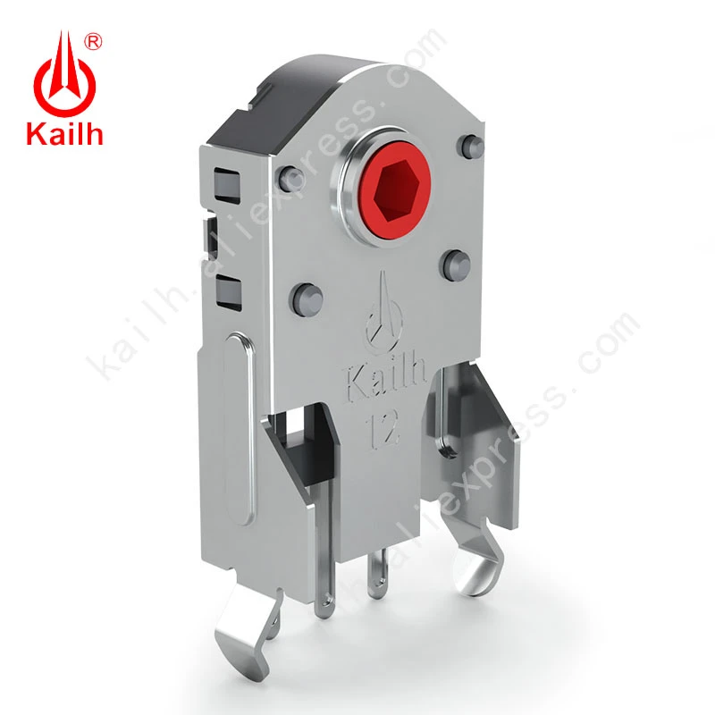

d3ma писал(а):
Вот так растянулась, понятия не имею чего.
Может чем-то бензиносодержащим протирали мышь или масляными руками(пальцем) крутили колёсико? - резина очень любит набухать под действием "нефтянки". У меня было такое - разрезал это увеличившееся колечко, отрезал небольшой кусочек и склеил обратно в кольцо цианкрилатным суперклеем прямо на ободе колёсика, с натягом небольшим.
А что б в оси энкодера ось колёсика не болталась - используйте силиконовый герметик(любой сантехнический), надо капельку - после застывания люфтов не будет и разбороспособность сохранится.
Добавлено спустя 5 минут 4 секунды:
iG0Lka писал(а):
не понимаю как бумажка влияет на работу контактов энкодера.
Да никак не повлияет, просто пока манипуляции с подгонкой "бумажек" в ось проводили - контакты немного "почистились"(немного в сторону может контакты на дорожке ушли), не надолго это... надо было сразу промывать энкодер и смазывать.

Регистрация: 25.02.2017
iG0Lka FenixSU так в энкодере часть соприкосновения с осью колеса не имеет никаких контактов, контакты и вся логика внутри корпуса енкодера и никак там не прочистишь, в G603 стоит енкодер kailh 9, вот такого плана https://ae01.alicdn.com/kf/HTB1N5qcKSzq ... pg_Q90.jpg , там просто шестигранное отверстие и шестигранная ось колеса, причем ось колеса значительно меньше отверстия, она то пол оборота там свободно прокрутится, то зацепится за углы и таки сработает енкодер, в этом то и суть.
Добавление чего-то (бумажка, резинка) просто заполняет это лишнее пространство и ось плотно становится в отверстие.
у меня их штук 30 из 403, 603 и 703 мышей.
Специально счас проверил с колесом от 403 мыши - довольно плотная посадка оси колеса в энкодере.
люфта нет, а глюки есть. непонятно как бумажка исправляет.
✅ РЕМОНТ мышек! ✅ смотрите на овито объявление с красным крестом ✅
Ну я достал - там ось прямо болталась и в чем-то слизком таком, толи клей какой-то толи смазка, такое чувство вроде специально как-то уменьшают срок службы. КОроче у меня сугубо механическая проблема была, за счет свободного хода в отверстии.
Регистрация: 03.06.2009
Слышал, что при ремонте иногда ставят в 403/603/703 другой энкодер, в котором отверстие по диаметру не совпадает, из-за чего ось люфтит. У меня была на руках как раз такая 603, где ремонтники меняли энкодер, колесо болталось между отсечками. Если такое на не бывшей до этого в ремонте мышке происходит, то это странно.
slip8 да новая, на Амазоне брал у продавца Амазон, т.е.100% новое.
