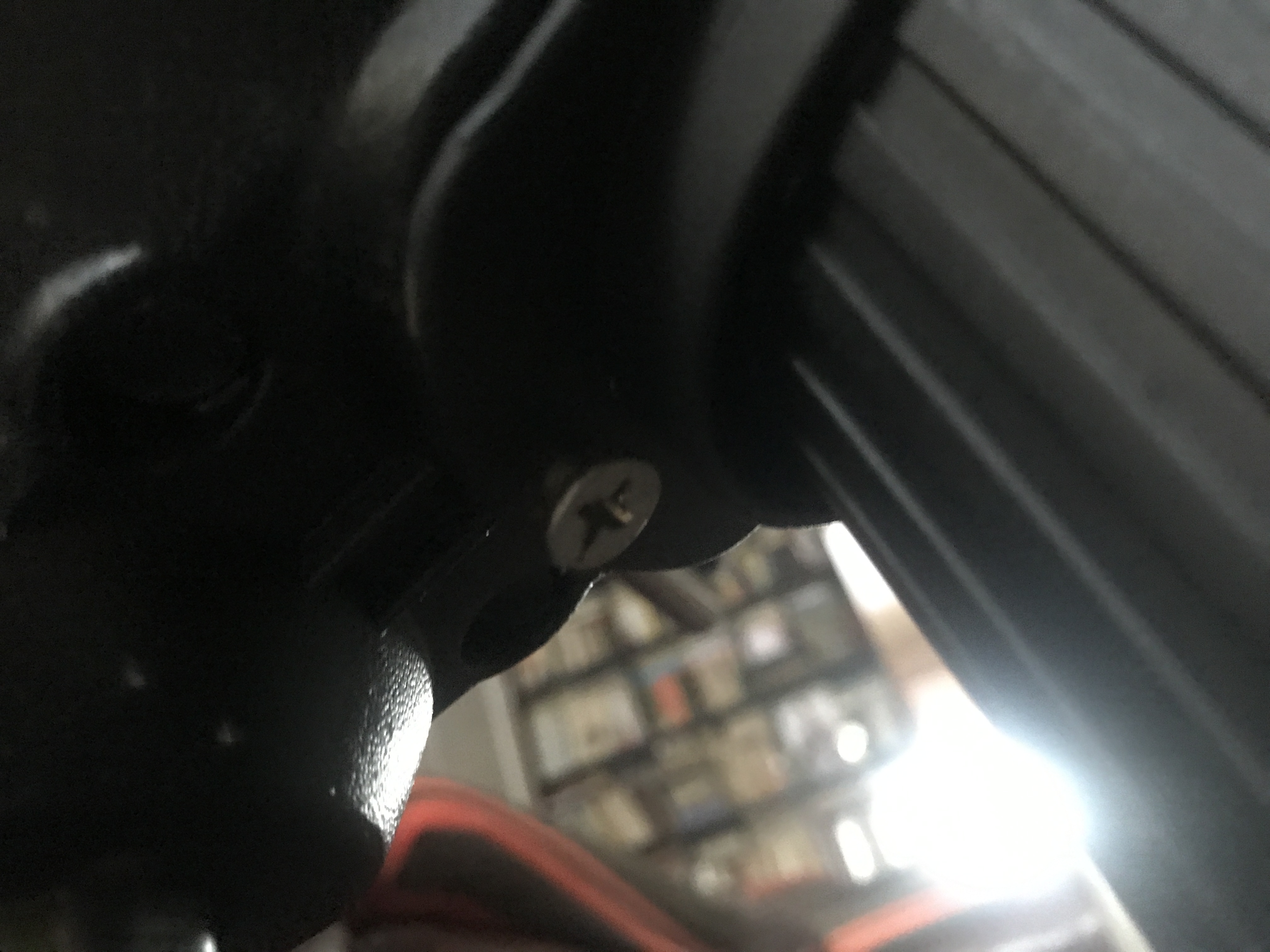

А что сделали? Может попробую тоже, будет не сантиметр, а полсантиметра люфт)

Вместо глухого болта крепления пластиковой накладки просверлил сквозное отверстие, вкрутил более длинный болт который как раз упирается в гребенку которая стопорит механизм качания, таким образом получилось уменьшить люфт до приемлемого уровня. Можно еще подложить шайбу под ось вращения гребенки.

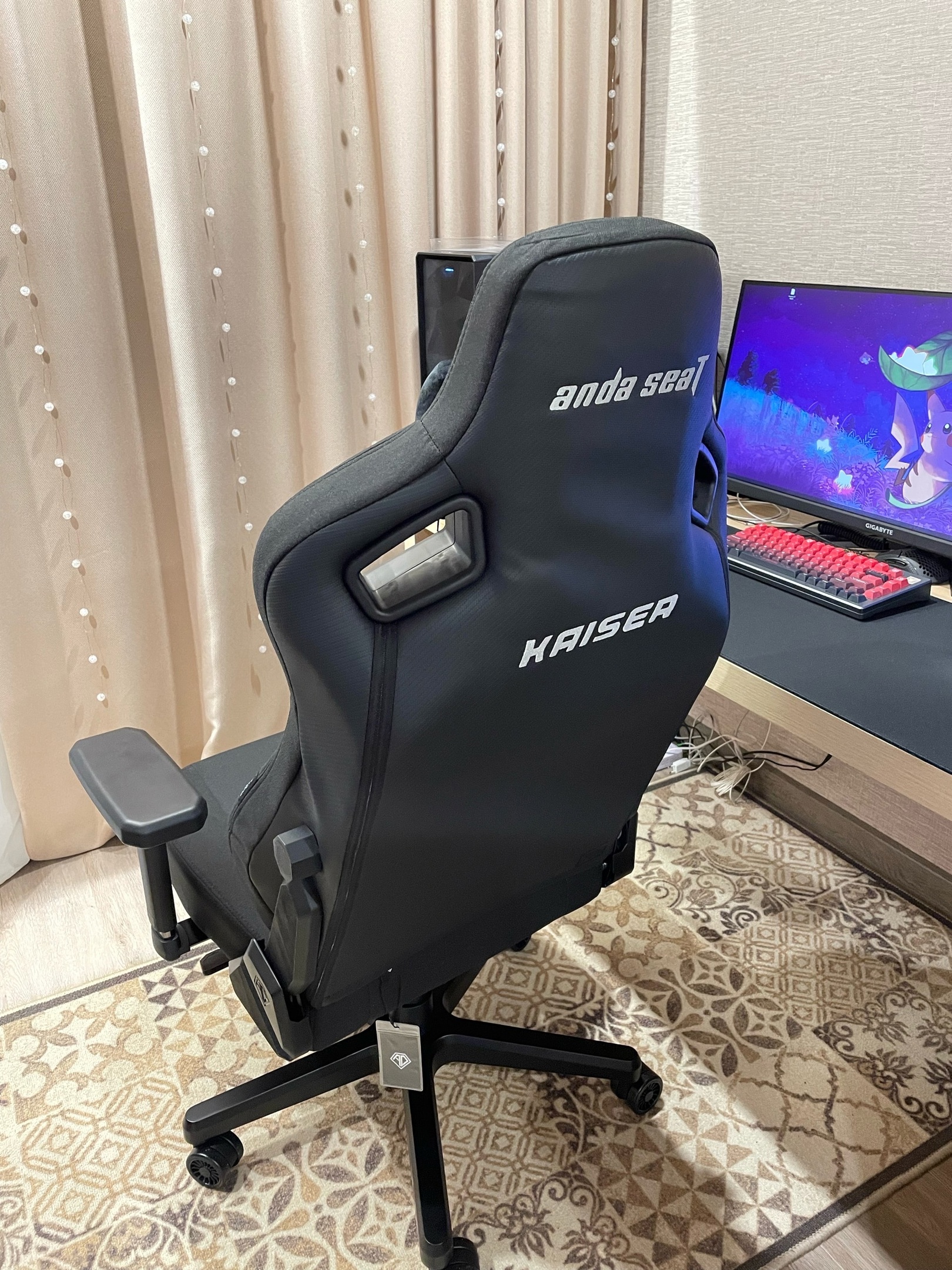

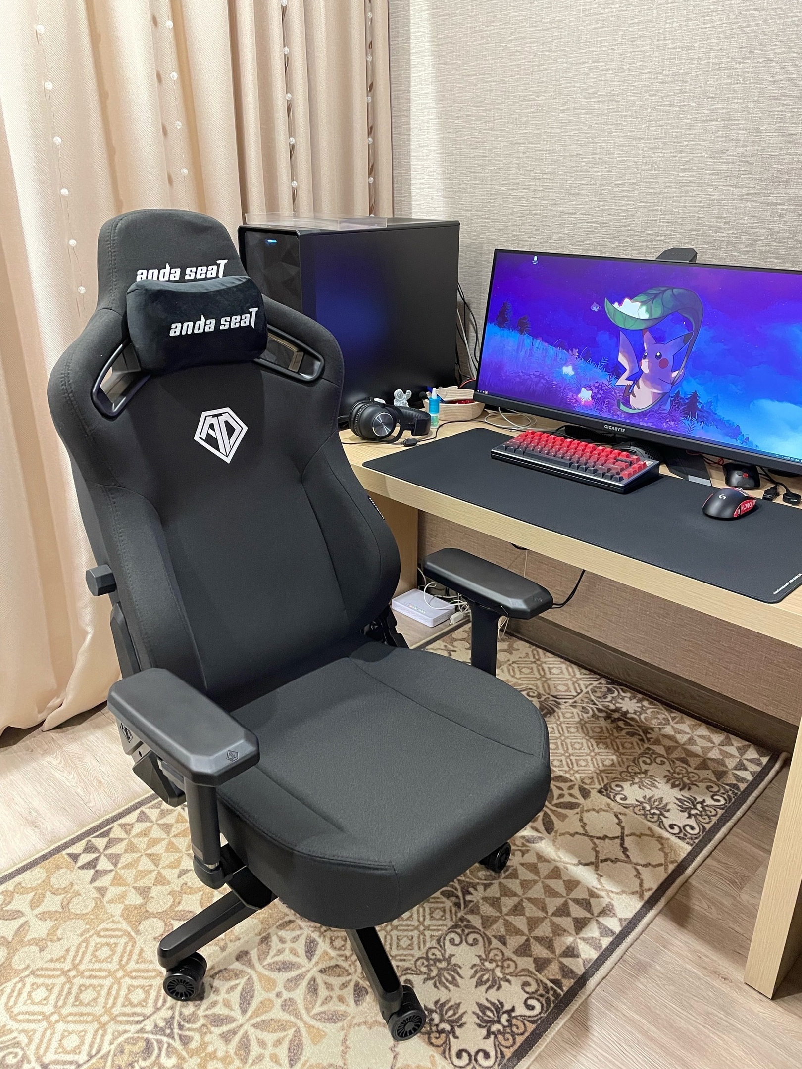

Привет ! Приехало ко мне новое кресло AndaSeat Kaiser 3 XL Fabric.
Сборка, материалы, упаковка на высшем уровне, понимаешь что собираешь очень хорошую и качественную вещь. Ткань плотная, пахнет новым диваном. Само по себе довольно жесткое, мое старое мягче но думаю дело привычки. Рост 181, вес 71 кг, взял XL версию, хоть и кг не много но сам по себе не маленький, мне удобно и меньше не охота, на L фиг знает, вероятно было бы хуже. Регулировка под поясницу норм, работает, нужно под себе отрегулировать и сидеть удобно. Есть прикольные накладки на подлокотники, на магнитах и подушка на магнитах, фиксируется намертво, можно регулировать по высоте, магниты держат. Мультиблок понравился, буду откидываться и отдыхать, по первым впечатлениям, даже вздремнуть можно, удобно. Конечно надо привыкать и возможно дополню отзыв со временем.
