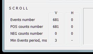

Наверняка человек крутил колёсико только в одну сторону, но 6 раз выскочила фикция - в обратную. И зарегистрированные ненормальные 3 мс - на то намёк.
Быть может, на практике влияние и малосущественное, но лошадка взбрыкивает, увы. Считай 2-3 взбрыка на каждый полный оборот колеса.
Конечно, могу ошибаться, и вращалось в обе стороны (может и ненароком). Но вряд ли. Ибо 3 мс - это всё равно совершенно ненормально.
А если так ведёт себя абсолютно новый и исправный кодер, то это значит, что алгоритм обработки в тамошнем контроллере - липовый,
и на то, что инфа о смене состояний колеса должна передаваться системе только в его устойчивых, фиксированных положениях,
программисты плевать хотели с высокой колокольни.
а что гадать, раз человек не удосужился сам сказать?
собственно смысл поста надо угадывать, поэтому я просто оценил картинку типа это сарказм и ирония.
Меня слегка напрягло неуважение ко всем - выплюнул какую то картинку, написал не пойми что и все должны гадать что ли? :D

Да почему гадать то сразу? Смысл постить MBTester если всё работает?
Сколько замена у вас будет на TTC Yellow?
Walkie всё верно сказал.
Думаю где-то с неделю назад начал замечать. В браузере вполне заметно.
Пока что он такой - то есть, то нету. И ещё похоже есть вариант вместо реверса, просто не происходит смены позиции иногда.
Да нормально это, если быстро крутить. Там же мизерные расстояния между площадочками, вполне может за 3 мс контакт перелететь между ними при быстрой прокрутке.
Scroll3ms.jpg [ 10.35 КБ | Просмотров: 777 ]
