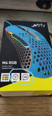

HansGRB7 писал(а):
не скажу, потому что их было не 2
Ну у тебя на коробке есть кроме флага вот эти картинки?)
Inked1611870881216_LI.jpg [ 3.82 МБ | Просмотров: 439 ]
