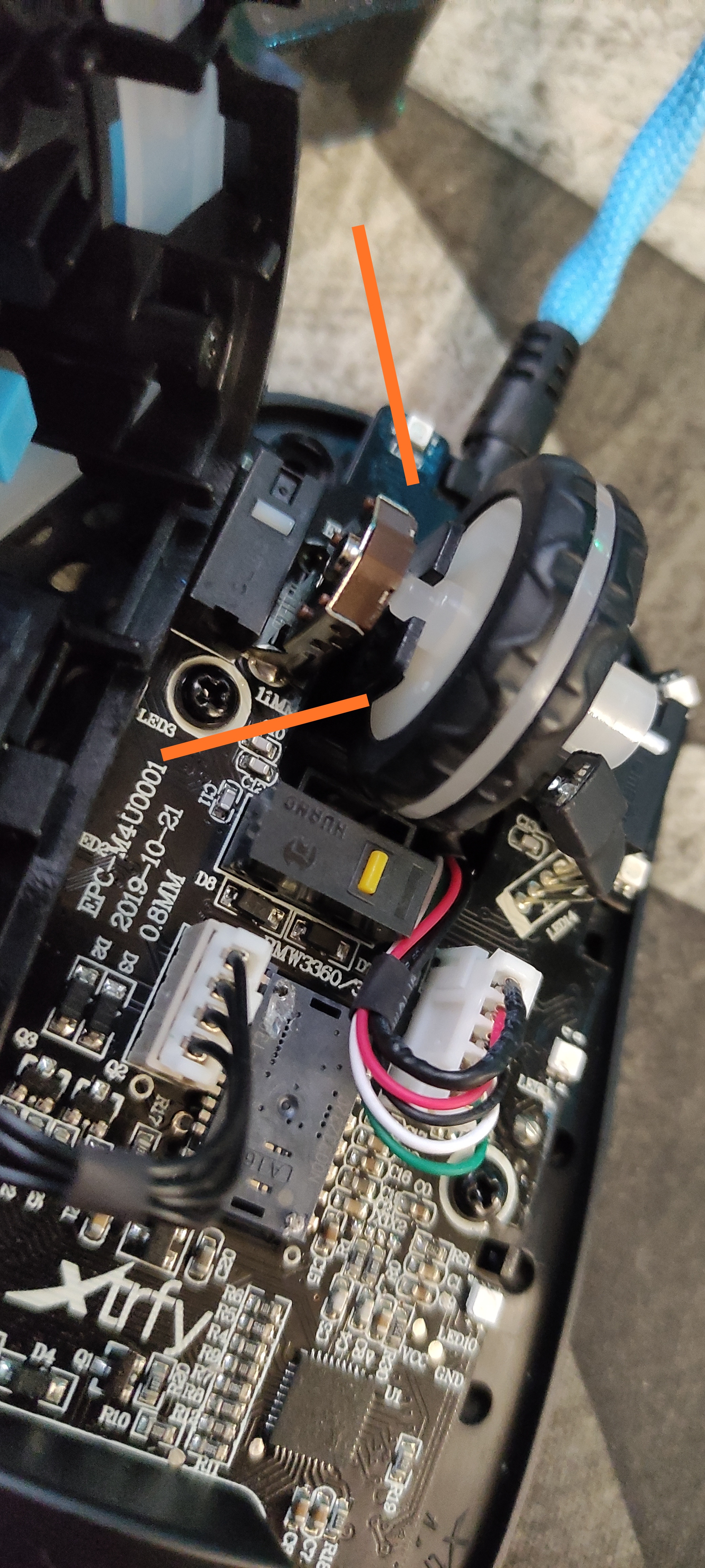

В общем не выдержал и разобрал Xtrfy m4...Как посоветовал FenixSU смазал силиконовой смазкой в районе крепежных вилок..
Треск ушел!Все идеально!Примечательно,что Шведы молодцы!!!Мышка собрана очень просто,вот от слова совсем!!Ножки снялись в аккурате,без фена..Болтики не покрашены,если вдруг будет гарантия,не кто не доколупается,что мышь разбиралась..Ну и собственно показываю фотки,что внутри..))

Регистрация: 03.01.2015
d3ma Вот крепёжная вилка...я не знаю,как правильно это называется))Что касается колеса в roccat...ну типа да хорошее,но у xtrfy не хуже,по ощущениям..я думал,kain 120 моя форма,оказалось нет..м 4 удобней намного..и после ее веса,роккат просто отходит на второй план.имхо.

VaDeR274 а, так ты смазал просто вокруг оси :D я то думал...
Я когда перепаял енкодер, то тоже смазал ось, на всякий пожарный, не думал что оно влияет так на скрип
d3ma писал(а):
а, так ты смазал просто вокруг оси я то думал...
А я попробовал сначала самое простое..и вуаля :D Как оказалось,большего и не надо..
