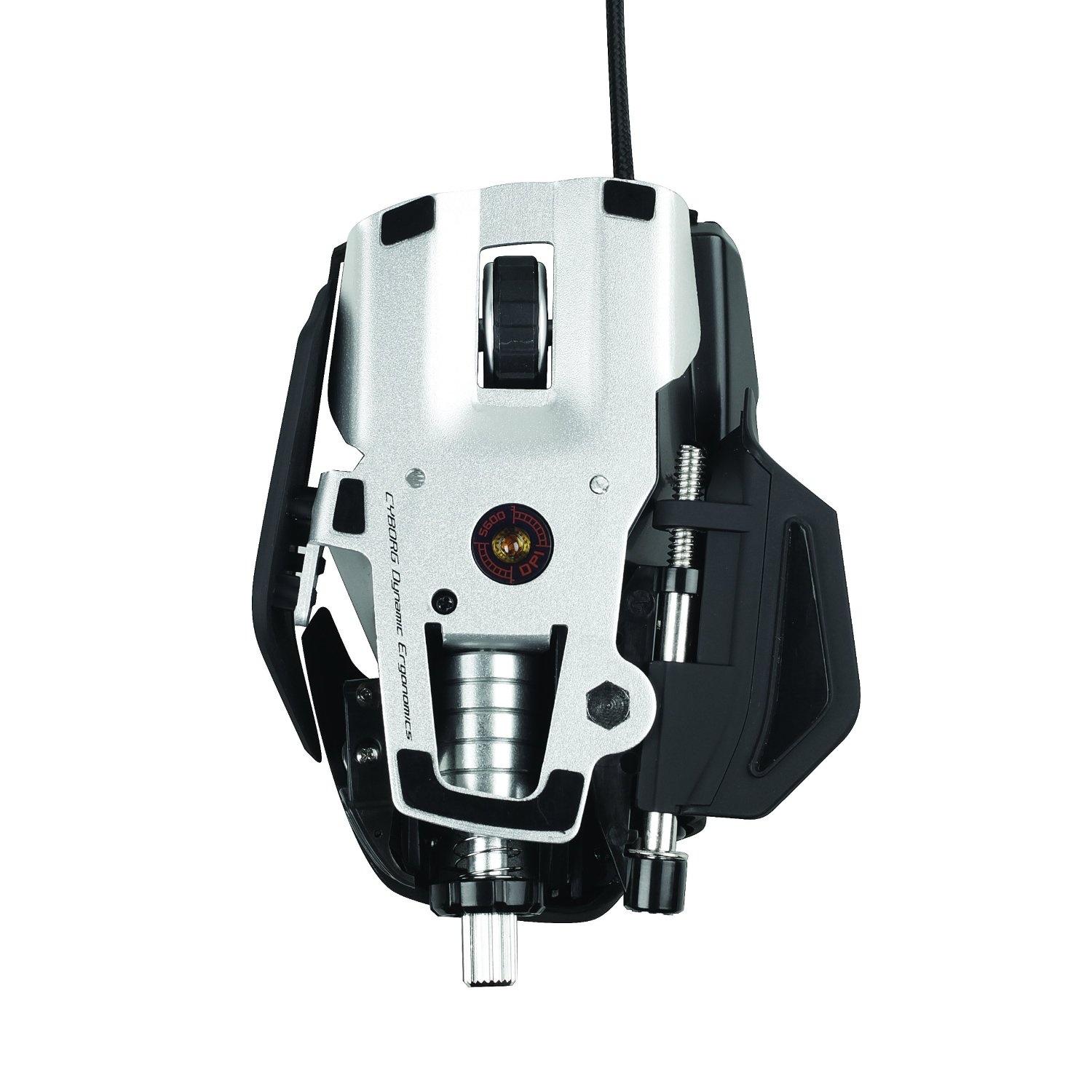

Выше выкладывал фото сенсора Razer, в правом верхнем углу есть некий фигурный выступ. Вот на моей RAT 9 есть точно такой же. И на приведенной мной фотке его тоже видно, если приглядеться.
На твоей же фотке, как я полагаю, одна из первых ревизий мышки с филипсовским твин ай 2032 в 5600 dpi. Все последующие идут уже вот с таким выступом, частично прикрывающим датчик. Возможно, это как результат поиска путей избавления от обнаруженных багов.
Думается мне, что у датчика есть некий конструктивный дефект в виде либо пере отражений, либо лишней "засветке". И его вот таким образом и лечили - частично прикрыли, потом заменили материал поверхности вокруг датчика на менее отражающий.
p.s. если смотреть на датчик через микроскоп, то примерно по центру того, что мы видим не разбирая мышь, внутри датчика, находится smd конденсатор :)

joy13 писал(а):
Про "скошенный наплыв" что-то не понял..., ну а вообще, у Киборга по столу скользят только ножки, пластиковый круг (на нем еще DPI указаны) до стола не достает (по крайней мере так сделано у RAT5). А у Райзера там именно тефлоновая наклейка, она кстати в комплект ножек входит.
Так и есть у RAT5 (первой ревизии c датчиком на 4000dpi) вокруг сенсора просто пластик с надписью. а у RAT7, RAT9, Contagion - уже этой надписи нету, и кольцо вокруг датчика является опорным и сделано из фторопласта (иначе говоря тефлона) и на этом кольце есть какой-то непонятный фигурный пластиковый выступ.
duke-nk писал(а):
p.s. Чем паял датчик, если не секрет? Паяльник или паяльная станция?
Вообще датчик я конечно выпаивал, но чисто ради интереса. потом припаял на место. И, что забавно, на пару недель это избавило RAT7 от глюков... Паял феном. В смысле паяльной станцией LUKEY-852D+ http://shop.siriust.ru/product_info.php/cPath/23_28_269/products_id/4710 Кстати, недорогая и очень неплохая станция с керамическим нагревателем и нормальным компрессором. Потом когда снова глюки проявились, фокус с пропаиванием датчика уже не помог ><
А вообще у меня на тот момент была RAT5 и её плата целиком вместе с датчиком идеально подошла в корпус от RAT7. Так что я обошёлся малой кровью, RAT5 в родном корпусе работала год, и в другом корпусе тоже работает год и умирать не собирается.
К сожалению, сейчас RAT5 выпускают новой ревизии с датчиками на 5600 DPI и вот лично у меня доверия к ним нету. ) Хотя теперь и RAT7 тоже новой ревизии с датчиками на 6400 DPI, а у них вроде такой болезни уже не наблюдается. Так что в скором времени проблема должна себя исчерпать. Ещё бы они исправили глюки с драйверами и тогда все детские болезни наших мышей можно было бы считать вылеченными.
