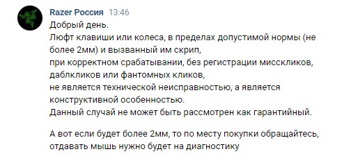

Razer Viper Ultimate, сборка ужасная, залил видео для наглядности, это абсолютно новая мышка. ДС были возвращены.

P.S Писал в Razer, скинул им видео. Хотел дождаться что ответят но не дождался и вернул мышь а вот сейчас пришел офф ответ.
Хозяином вот таких особенностей вы можете стать всего за 10-15к (Самая дорогая Viper стоит почти 15к.)

Husqvarna писал(а):
в Razer
че то 2мм много...

Husqvarna вот официальный ответ https://www.reddit.com/r/MouseReview/co ... _switches/
Когда следует возвращать мышь?
Если она неисправна. Если вы слышите громкий скрип или царапающий звук. Если при нормальном использовании кнопки шатаются, что влияет на ваш игровой процесс.
Вы не должны возвращать мышь, потому что она менее четкая, чем механическая.
Я не знаю что это за офыцалы в вк, но они явно бредят, нужно вести переписку на англицком с официалами и пытаться выяснить что это за бред в вк пишут от имени официалов. Где это видано чтобы на игровой мышке все ходуном ходило, кто их тогда вообще будет использовать, в том посту на редите поясняют что возврату не подлежат мышки где юзеру не зашел клик ихнего оптического микрика и поясняют что вышла новая версия с более четким кликом, но явный брак подлежит возврату, я сам свапал три мыши подряд, в итоге вернул деньги.
Это собственно http://www.razer.ru. В РФ именно они завозят продукцию Razer и на территории страны являются офф представителями. Такие вот ответы дают, не особо парятся, даже скрип у них это "норма".
Добавлено спустя 1 минуту 5 секунд:
Sabotender писал(а):
че то 2мм много...
Я свой не замерял но ощущал даже при обычном клике, что палец едет в сторону, бесило особенно при прицеливании, сначала клик а потом ещё в сторону поехала клавиша, жесть короче.

Husqvarna нужно переправлять этот бред разеру, должны образумить, а если нет, то выходит есть разер для белых, а есть для нас, где можно скрипеть и греметь и шатать. В любом случае вайперы обходить стороной, я взял за тыщу б.у. и допиливаю, но это никак не вариант для цены новой RVU. У нас кстати в ДНС опять новые GPROW по 6 тыщ сливают.
После таких "ответов" я близко к Razer не подойду. По сути, Вас послали на "xyz" только в мягкой форме.
2 мм это дохрена. У автомобилей S-класса и того меньше. Возмите Zowie/vaxee и не парьтесь.
Всегда знал что Razer имеет массу проблем и давно уже качество не блещет но тут я поверил в их новые мышки и купил а оказалось зря. Про ответ да, именно туда и послали, посмотрели моё видео и послали. Приятно было то, что на момент получения этого ответа, я уже вернул деньги. Zowie у меня есть, к ней вопросов не имею, хотелось именно крутой беспровод взять.
