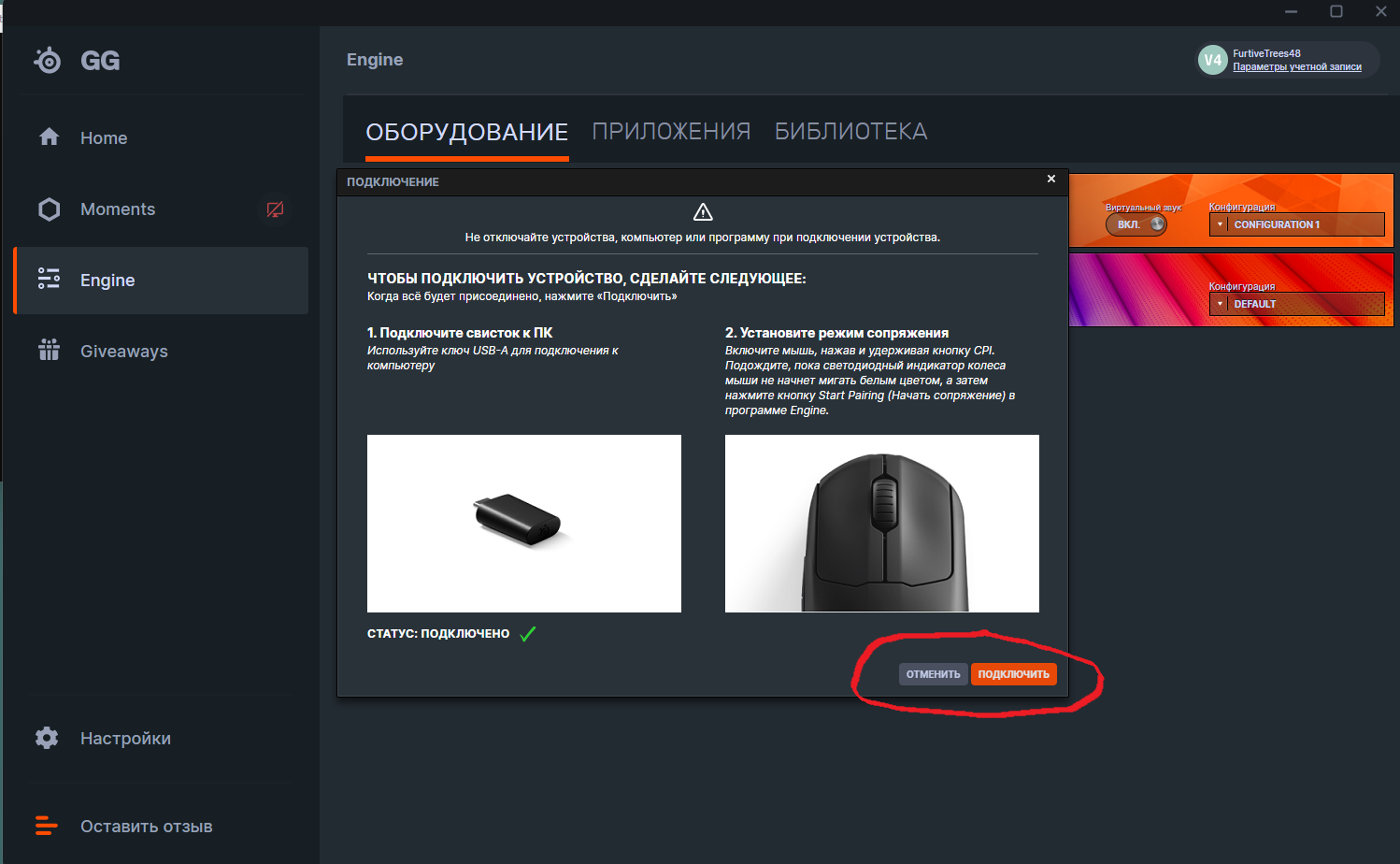

Я вот сейчас купил steel series prime wireless вместо суперлайта... Зачем обманывать покупателя, говоря ,что сенсор новый, типа инновация,.. я поржал..обычный пиксарт 3335 вскинули..ну можно ж за такую цену,поставить 3389?не на до...можно наврать...Хотя мышь годная..мне нравиццо ..мое..зашла.
Я когда покупал знал, что у SS 3335, почитал пару статей. По ним это энергоэффективный 3389.
Пока прошло 5 дней, ещё не разрядился грызун. На вскидку около 60 часов за ней провел.
Не нравится только софт и реализация показа столько процентов до разряда осталось. Показывает только три шкалы, а дальше сам догадайся. А местами не переведено :-x
Вот что это?
А вот, что говорит официальный мануал, как определять процент заряда :roll:
Мануал
При чем, на колесико мыши нельзя поставить (которое единственное имеет подсветку!) индикацию заряда на постоянке! Я бы хотел все понимать сколько осталось. Предположим я собираюсь провести вечер за длительной игровой сессией. Мне по их мнению надо отключать мышь, чтобы при включении понять каким цветом горит колесо :mad2:
Как пример я приведу вайпер ультимейт, у меня была с док станцией. На неё можно было повесить индикацию заряда мыши! На постоянке! Плюс не как у SS реализовано - только 3 цвета. А насколько помню 5 цветов! 5 уровней разряда мыши.
Короче, пока софт у SS немного отсталый...

Ну теперь,и я могу сказать по поворду Stillseries Prime.Очень понравилась!Форма-мое,сборка супер..тот момент,когда в мыши нравится все..
Добавлено спустя 4 часа 53 минуты 54 секунды:
MarWood Слушай,а вот это ты активировал?или это вообще блютуз(которого в этой мышке нет :crazy: )?я че то не могу найти инфы по этому приколу..Мышь то работает и все функционирует,но покоя эта кнопка не дает :D
Без имени.png [ 219.65 КБ | Просмотров: 816 ]
