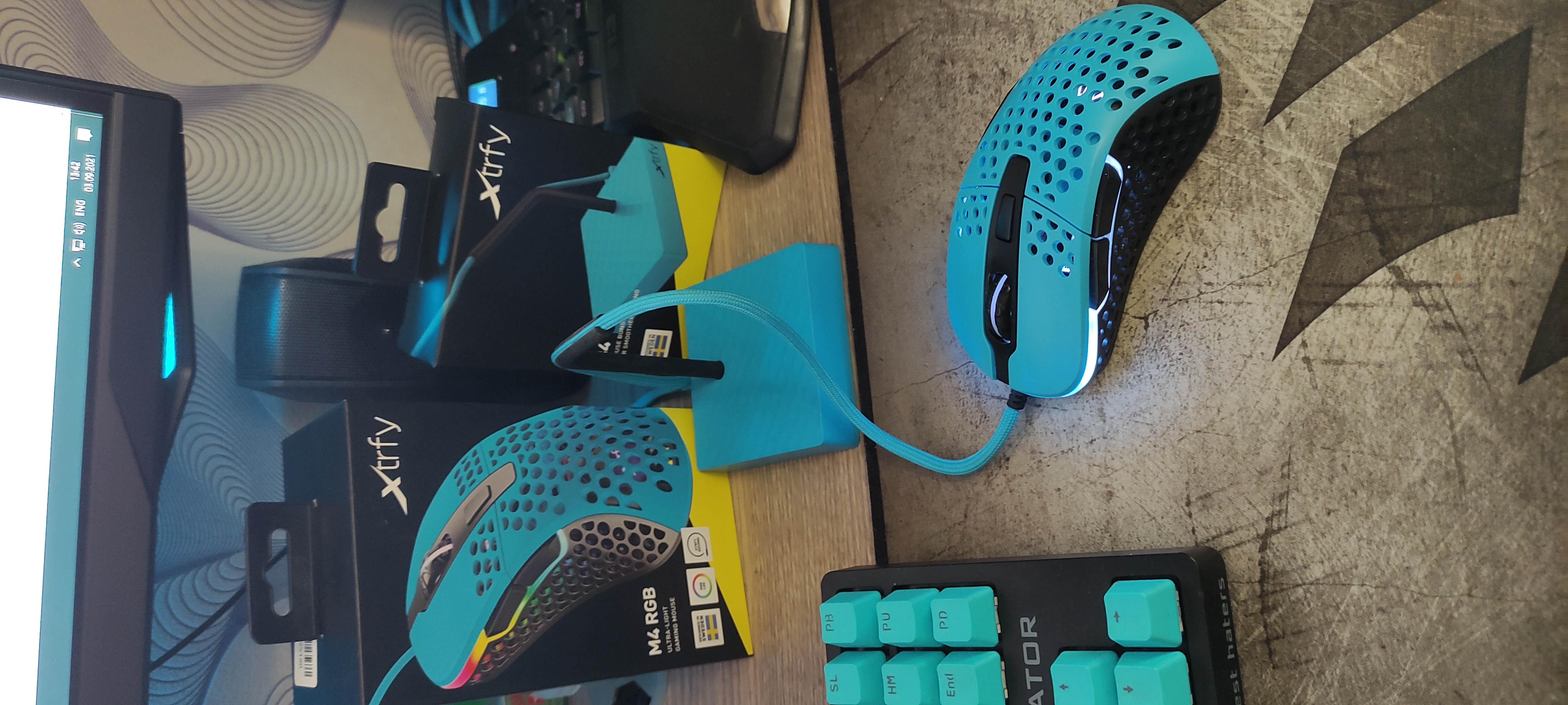

Кто то уже купил?Была у меня M 4 около года..Очень все нравилось..но так и не смог провод,какой бы он легкий не был...Место на столе,всякие держатели и тд..не мое..люблю порядок..Уж больно хорошо нашпиговали они свою новую мышь...и ценник хорош
1630665824317.jpg [ 3.91 МБ | Просмотров: 620 ]
