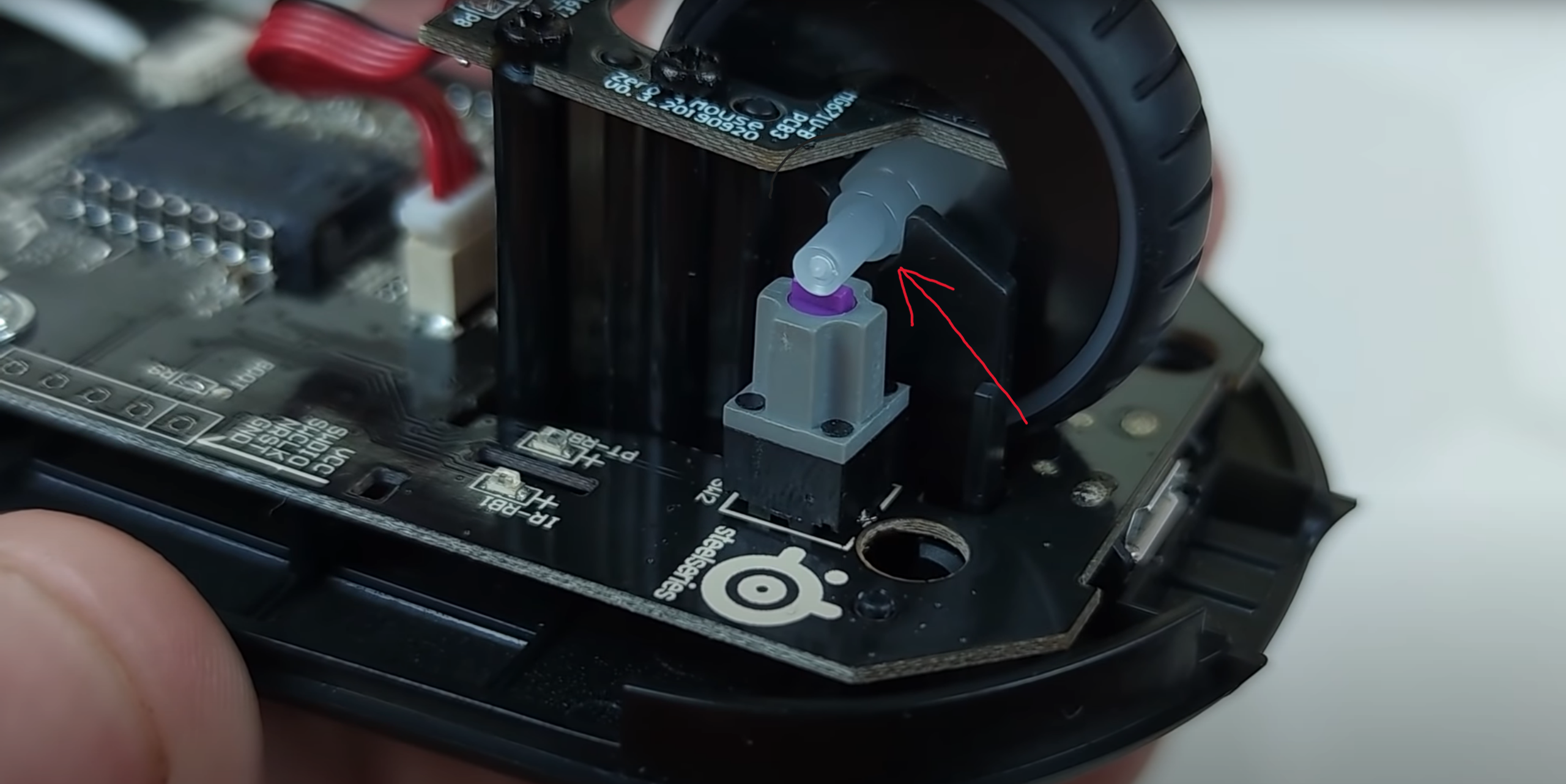

VaDeR274 вот настриг скрины с видео бородатого Боба, на первом скрине каретка колеса G403, вид на правую сторону с прямоугольной прорезью, где ходит ось по вертикали для клика скм, в этой прямоугольной прорези и долбит ось при прокрутке, на втором скрине обвел как я вырезаю накладку из скотча, завожу в прорезь буквально на миллиметрик, скотч двухсторонний, толщина 1мм, ширина 1см.
6333963340
Никакая смазка при такой мизерной площади контакта там нормально работать не будет, даже если не площадь, то просто забьется пылью и волосами, это же мышь бляха муха, а оне все мажуть и мажуть, дурни еклмн. Забыл добавить, если шестигранный хвостовик колеса не плотно садится в энкодер, то сажаю на фум ленту.

спасибо за признание, но Вы правы отчасти, все зависит от типа пластика, например у той же G403 колесо из твердого прозрачного пластика, а сам корпус каретки колеса из более мягкого и гибкого, там не точит деталь об деталь на сухую, правильно подобраны материалы, а вот когда стойки колеса сформированы вместе с корпусом из обычного АВС, да еще ось из того же АВС, тогда будет пилить. Просто сейчас развелось много модных конструкторов дырявых мышек, дырок наделать ума хватило, а подобрать правильно материалы уже нет, глазки узенькие и нифига не видят.
Еще раз, специально для йододефицитных, смазка в колесе будет работать некоторое время, даже если это не высыхающая инопланетная слизь, то просто налипнет пыль и намотает шерсти, нафига мне каждые полгода лазить в мышь, я один раз сделал и оно работает уже 300 лет.

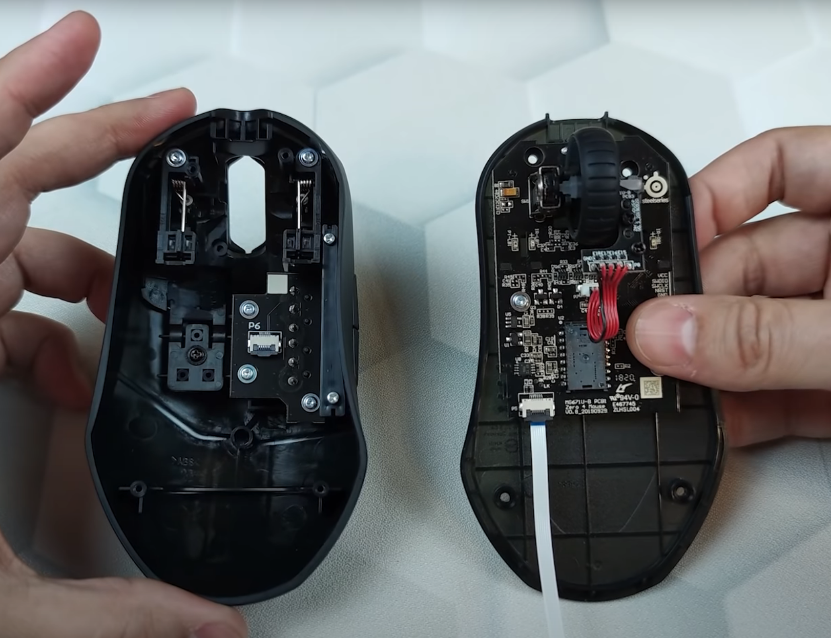

z36 В прайме очень все просто устроено...нет ни каретки-нифига нет..тупо ось и энкодер..На фото проводная версия,не думаю,что в беспроводе что то другое..окромя батарейки...Но это мы скоро узнаемс..лично.. :crazy:
hhh.png [ 3.04 МБ | Просмотров: 402 ]
Без имени.png [ 3.91 МБ | Просмотров: 402 ]

VaDeR274 без разницы есть отдельная каретка или нет, ось долбит в пазу справа, такая конструкция у большинства мышек.

Регистрация: 03.01.2015
ты о этом месте говоришь?
hhh.png [ 3.04 МБ | Просмотров: 333 ]
AMD Ryzen 7 5800x3d.MSI B 550 Gaming Plus. Palit GeForce RTX4090.Crucial Ballistix 3200@4000.Dark Rock PRO 4 .Xilence 1050W.Samsung Odyssey 27.
Регистрация: 29.04.2008
Откуда: Тольятти
Фото: 11
VaDeR274 да, именно там.
z36 Сделаю,так как ты сказал...посмотрим,что из этого выйдет..
