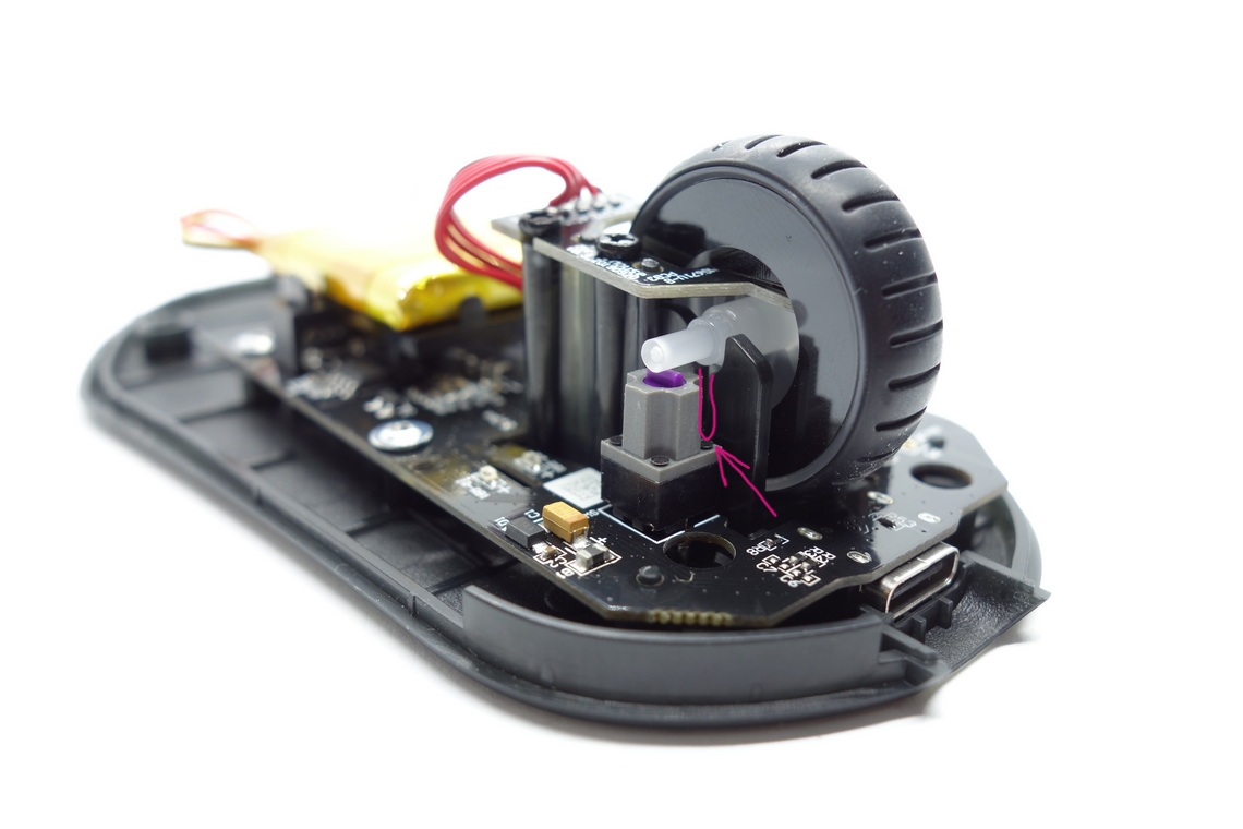

VaDeR274 вот в этих местах трется
0.jpg [ 291.87 КБ | Просмотров: 316 ]
вот только что аналогичную мышку roccat приносили с оптическими ключами.
почти такая же нестандартная кнопка нажатия колеса.
она и сдохла через несколько месяцев.
что то же должно дохнуть :D

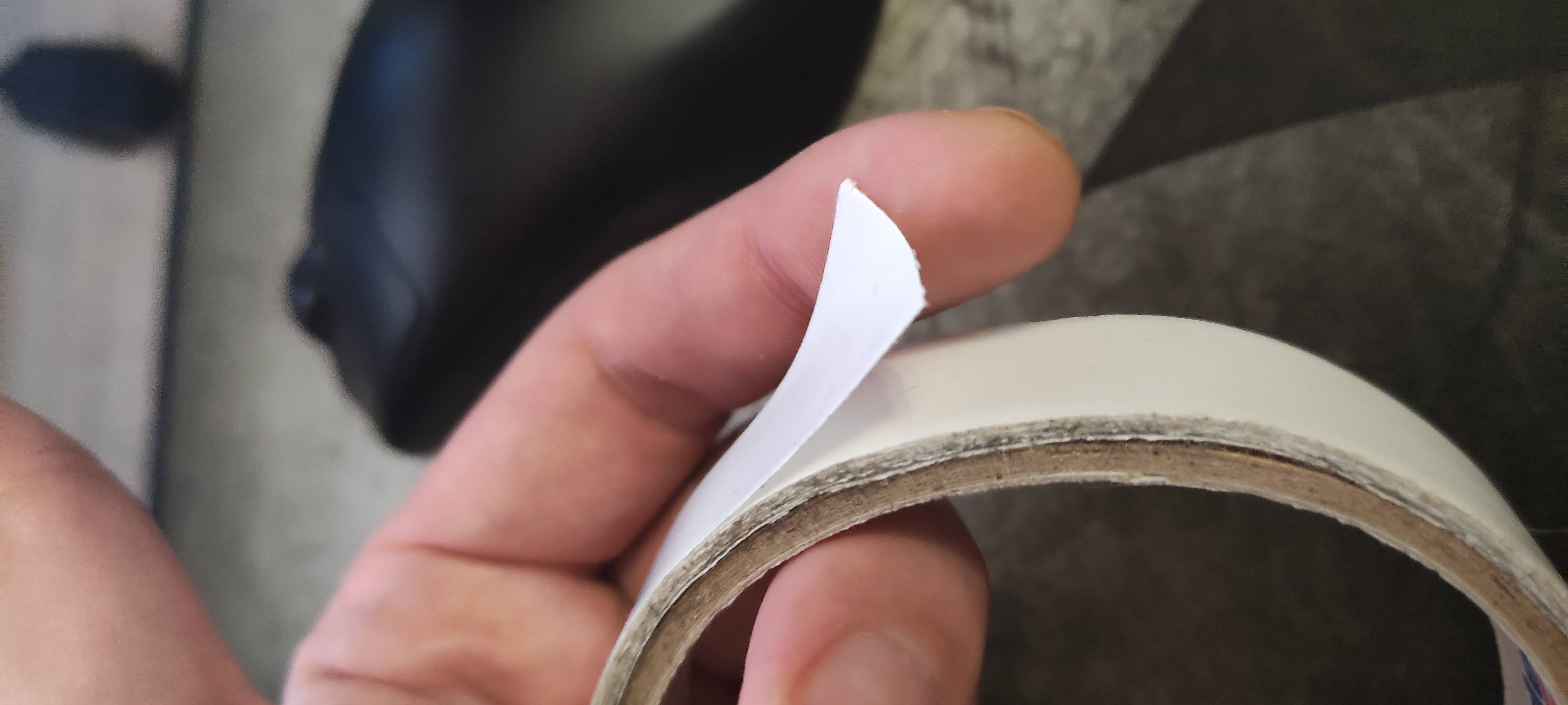

z36 писал(а):
Беленький скотч на акриловой пенке, толщина 1мм
у меня есть вот такой..1 мм..кстати..
1643639047972.jpg [ 262.37 КБ | Просмотров: 300 ]
AMD Ryzen 7 5800x3d.MSI B 550 Gaming Plus. Palit GeForce RTX4090.Crucial Ballistix 3200@4000.Dark Rock PRO 4 .Xilence 1050W.Samsung Odyssey 27.
Регистрация: 07.02.2007
Откуда: Екатеринбург
Фото: 22
z36 писал(а):
Я на раз устраняю этот грохот без всякой смазки, клею двухсторонний скотч на акриловой пенке вдоль этой прорези
Ну вот же коллега приводил пример..
На малярный скотч как то похож..

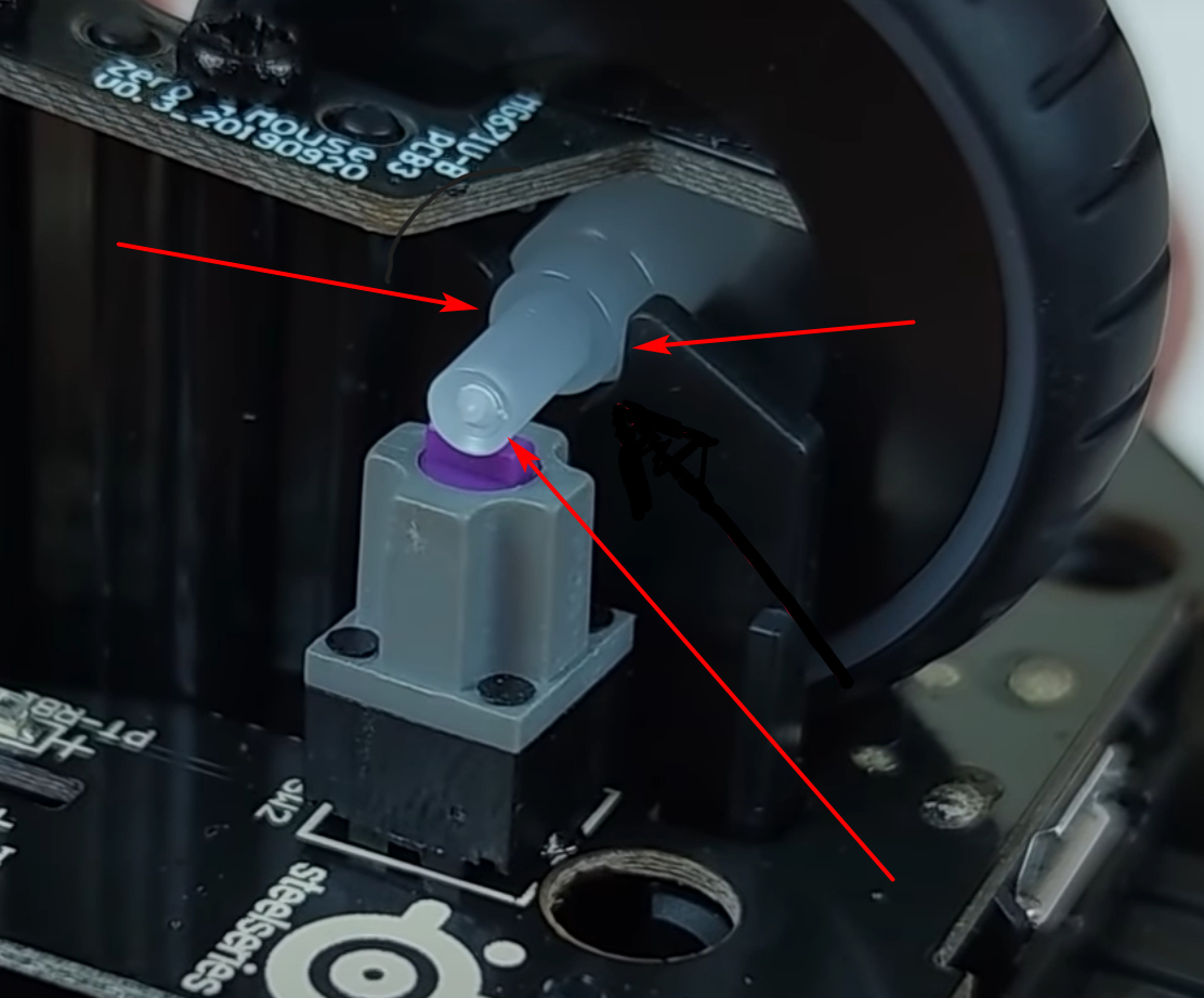

Наш мышиный профэссор возбудился нифига не поняв. Скотч нужен двухсторонний на акриловой пенке, не тонкий и не дешман, клеится не в место куда колесо ложиться в ложбинку, а вдоль прорези этой ложбинки, я выше дал рисунок, скотч работает как поджим оси и гасит ее колебания, чтобы она не билась о стенки и не бренчала. Метод проверен лично на нескольких G403.

Респект за попытку, но только это все равно не объясняет глухой неприятный звук возникающий ВРЕМЕНАМИ при прокрутке. Ну не может же колесо то скрипеть то не скрипеть.
Добавлено спустя 3 минуты 15 секунд:
Нарисуйте на том рисунке с колесом мыши. Я думаю сразу всё станет ясно.
Регистрация: 03.01.2015
z36 Такс...скинь сылку на скотч..какой должен быть..у меня есть несколько..2 момент так кудаже ложить скотч..?сюда?На фото есть такой желобок,туда надо скотч определить?
disscroll2.jpg [ 208.25 КБ | Просмотров: 447 ]
Фото: 22
чето я не догоняю как это поможет решить проблему. Кто тут что держит на этом рисунке?
Погодь,прийдетz36 расскажет че к чему..я сам не догоняю..Я ради любопытства буду пробовать.. :crazy:
Регистрация: 05.01.2006
Откуда: мск
Фото: 5
если там зазор 1мм то имхо проще и лучше кембрик на ось одеть, чтобы выбрать зазор.
z36 не выбирает зазор, если я правильно понял - он делает скользкую и мягкую подложку на которую должна уложиться ось.
не не, именно поджим оси, чтобы выбрать зазор, прижать ось к одной стенке, красным это и есть скотч.
https://tdme.ru/upload/iblock/3a9/%20hapu.jpg

z36 Все понял!попробую..есть такой скотч..мазе фака..этож 3м :D

Ребят, все что пишет z36 в двух словах: ось колеса не должна болтаться в этом пазу. Как вы уплотните это место - не важно, можно алюминиевый скотч наклеить (как делают на ютубах), можно как предлагает z36. Цель одна - убрать болтание. Так же ось скролла дне должна болтаться в энкодере.
