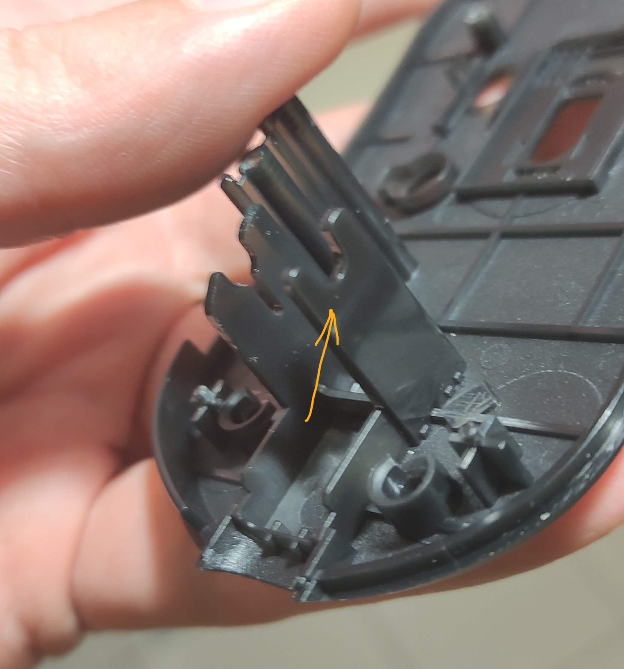

tolebamber писал(а):
Так же ось скролла дне должна болтаться в энкодере.
так точно, если люфтит, уплотняю фум лентой

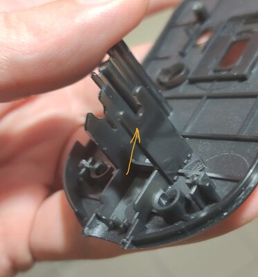

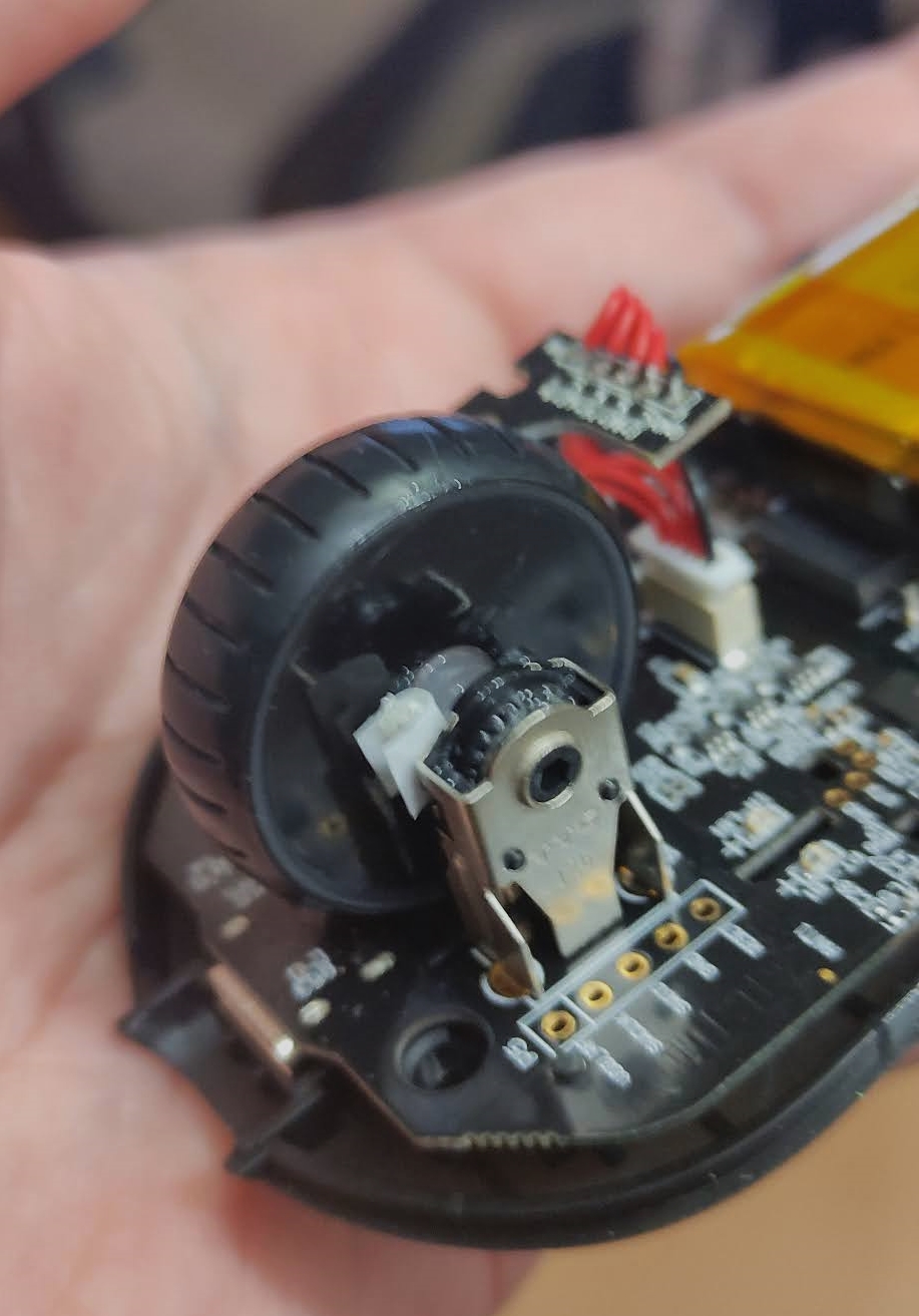

Регистрация: 03.01.2015
Есть причина-устранил..колесо идеально тихое..Этот треск исходит с такого же крепления оси,только со стороны енкодера..операцию со скотчем проводим так как описано выше,только с другой стороны..вуаля...Посмотрим на сколько долговечно..
Второе фото в работе..)тестовый скотч.Даже при прокрутке по звуку определил,что треск исходит со стороны енкодера,почему я сразу и подумал,что это енкодер..Сказать,что колесо имело микролюфт..нет,не имело..скотч очень туго зашел..интересно,не протрется..Скотч хороший-не дешман..В общем время покажет..а пока я очень доволен результатом.. z36 Спасибо за советы! :beer:p.s а стилам-яйца оторвать..за такие прайсы играться еще..в прочем- идеально собранной мыши я еще не встречал..

VaDeR274 я скотч не складывал вдвое и пленку с него не снимал, сторону с пленкой внутрь подворачивал, получается что ось скользит по пленке, а скотч поджимает ось практически торцом, но у Вас на мышке очень небольшая площадь на стойке колеса, практически некуда клеить скотч, я бы наверно в этом случае лепил какойнить поджим на клей, с подбором материала поджима, чтобы мог работать на сухую по пластику оси. Не люблю я эти вазелины в мышах, быстро забивается шмурдяком.
z36 У меня тоже скотч в пленке со стороны соприкосновения с осью..
MAULER писал(а):
а можно почётче и поближе первую фотку?
Неа..уже собрана-ноги наклеены новые..отрывать неохота..Там ничего сложного нет..между осью и пазом вставляем скотч..и делов то..
