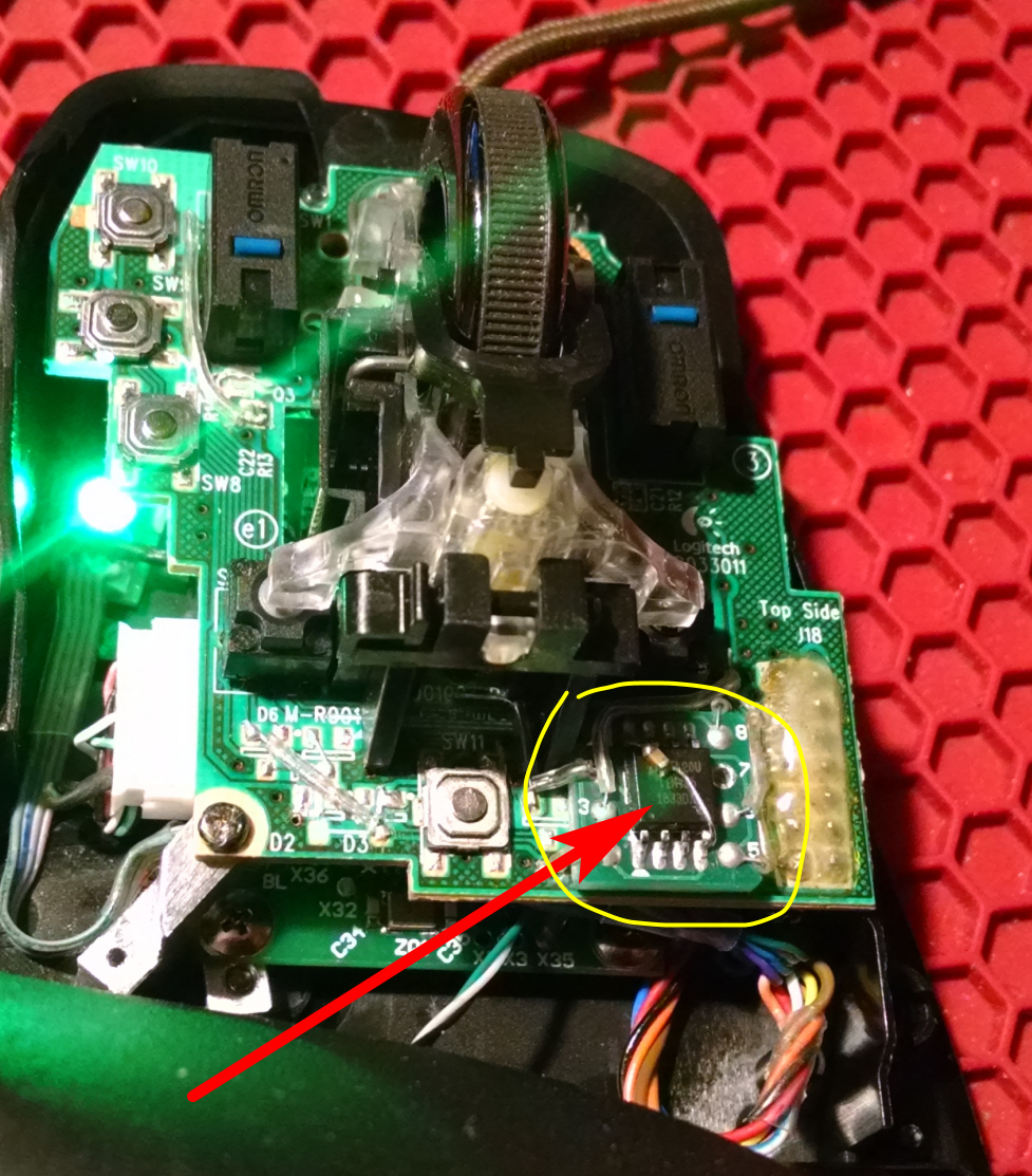

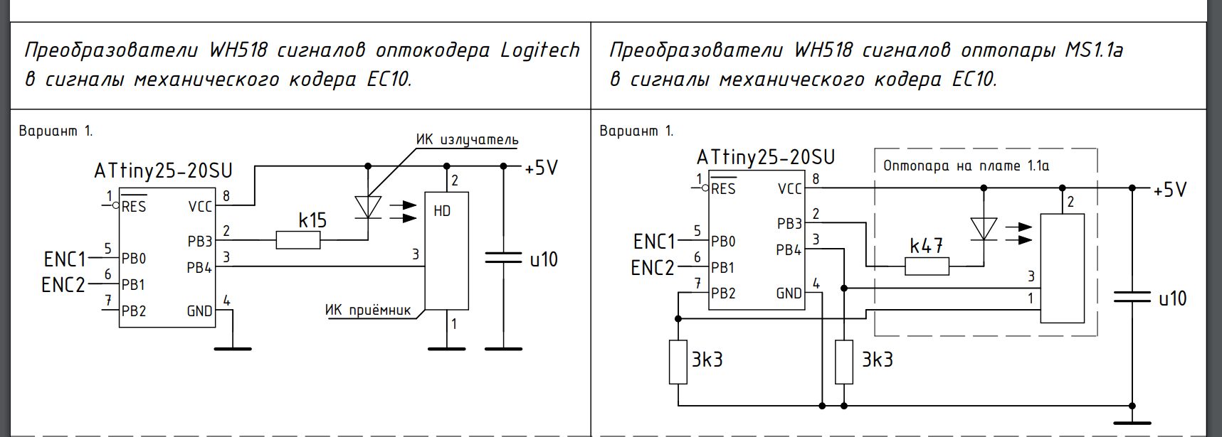

Wx-Mouse поддерживает оба типа. Даже три типа - т.к. оптических два стандарта - мелкософт и логитечъ
Для поддержки оптического энкодера надо ставить дополнительный мелкий контролер.
N3RO писал(а):
Ан нет... Прогуглил - нельзя. Слишком разный конструктив.
можно попробовать использовать вариант который используется в WX-Mouse. Только нужно будет тиньку прошить.
схема и внешний вид
tiny25.png [ 79.94 КБ | Просмотров: 1046 ]
так выглядит плата с контролером на верхней плате G700 переделаyной в WXM
10-1.JPG [ 719.14 КБ | Просмотров: 1046 ]
✅ РЕМОНТ мышек! ✅ смотрите на овито объявление с красным крестом ✅
