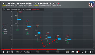

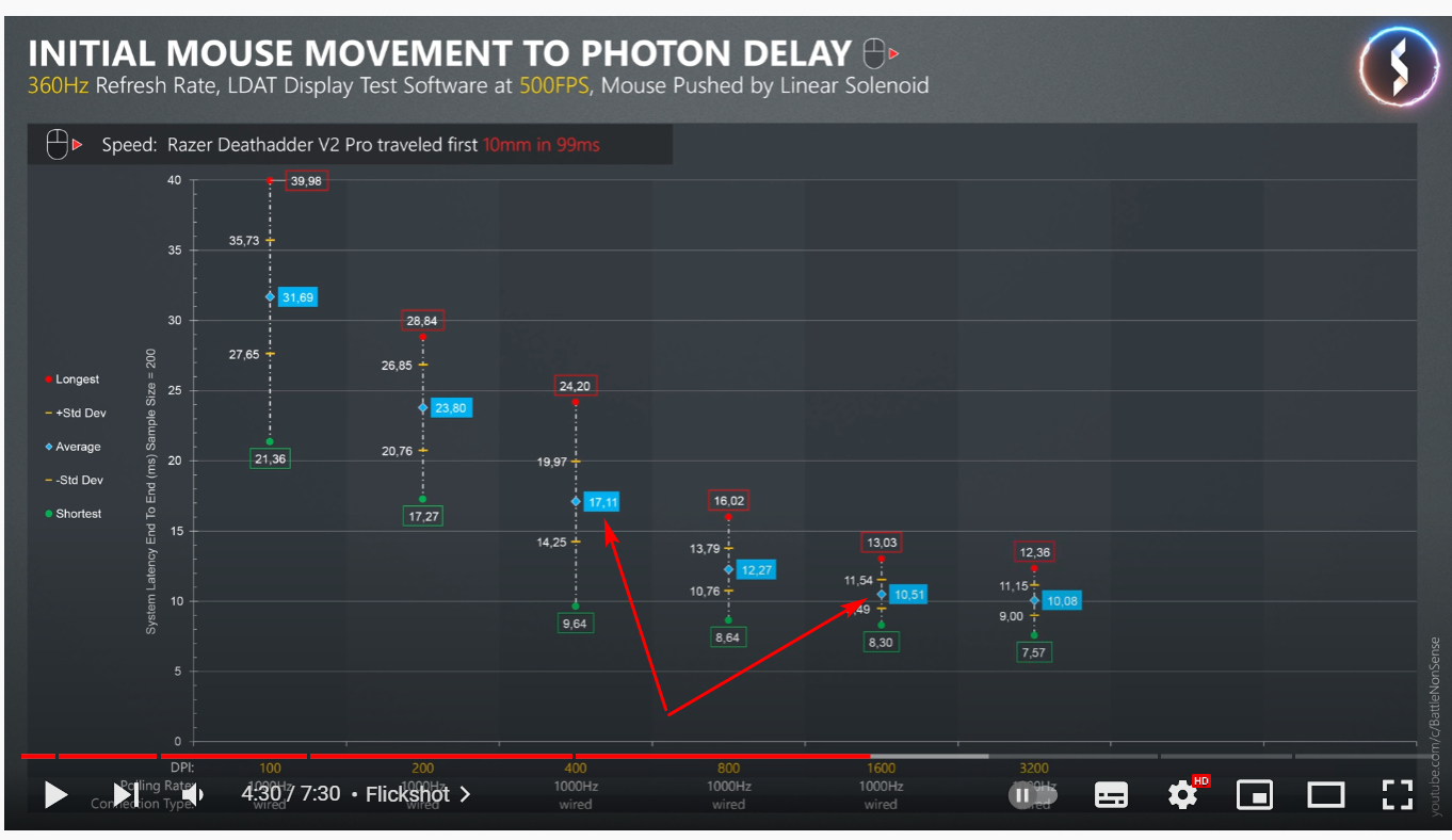

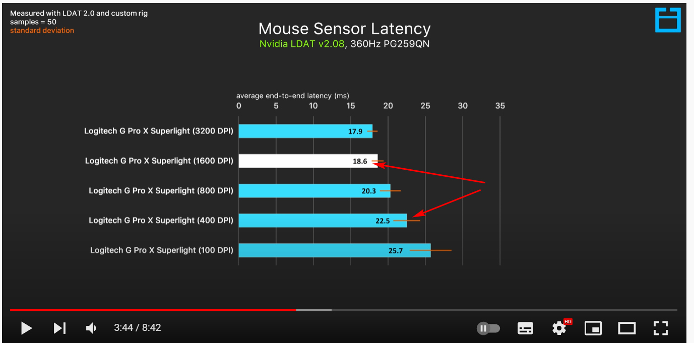

Если сравнивать 1600dpi vs 400 dpi, то снижение от 20 до 40% для 144Гц и 360Гц монитора соответственно. Две разные мышки в двух независимых тестах при обычном движении мыши. Для фликшотов минус 2-4% для соответствующих мониторов. 100 семплов в первом, 50 семплов во втором. Таймкоды на графики ниже (сорри, я не умею делать скрины с ютуба без проигрывателя):
Тест 1, "медленное" движение мыши, 144 Гц монитор
Тест 1, фликшот, 144 Гц монитор
Тест 1, "медленное" движение мыши, 360 Гц монитор
Тест 1, фликшот, 360 Гц монитор
Тест 2, "медленное" движение мыши, 360 Гц монитор
Тест 2, среднее движение мыши (медленное+фликшоты), 360 Гц монитор

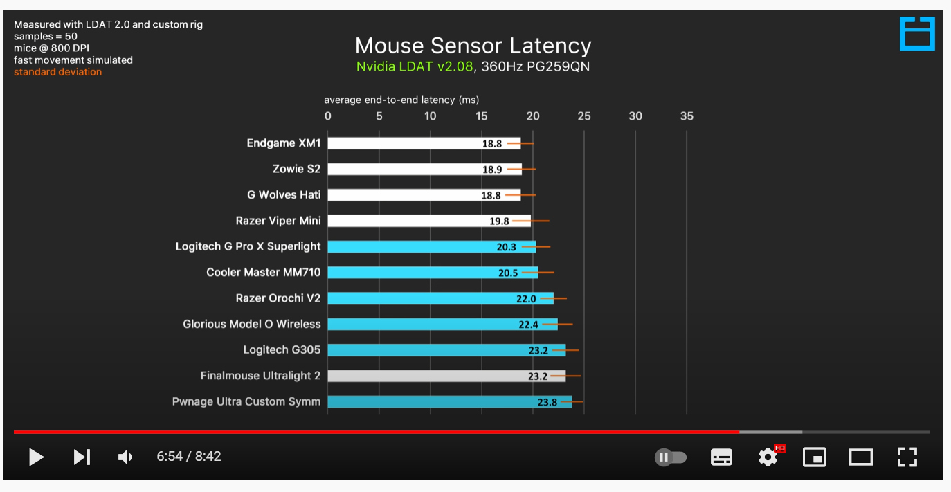

Во втором тесте также проводилось сравнение input lag для 11 разных мышей на 800 dpi - результаты очень схожи, при том, что последние 2 мыши вообще работали на 500 Гц частоте обновления. Это фактически означает, что результаты будут валидны для широкого круга грызунов.
Разные мышки, input lag на 800 dpi
да в % звучит внушительно, а если посмотреть в мс то максимальную разницу для мышки разер, я нашел в 7мс т.е. на 400 это 17мс, а на 1600 это 10мс. :D
0.jpg [ 295.81 КБ | Просмотров: 703 ]
ну а по этой картинке разница всего 4мс
01.jpg [ 137.54 КБ | Просмотров: 703 ]
02.jpg [ 156.97 КБ | Просмотров: 703 ]
а только значения на 800 без значений на 1600 и 400 - с чем сравнивать то?
Смысл в том, что кто-то может сказать, что мол это такие мышки особенные, хорошо работающие на 1600+ dpi, а другие лучше будут работать на 800 dpi. Ну вот нет, не лучше, похожий тренд будет наблюдаться и на всех остальных мышах. Можно самому скачать MouseTester и поэкспериментировать как здесь
так а где сравнение разных мышек на 400 и 1600 или 800 и 1600?
пока что есть сравнение разера и GPW SL
Я же говорю, его нет. Но с учётом того, что разброс инпут лагов у разных мышей на 800 dpi примерно в одном диапазоне, то вероятно, что результаты будут такими же. Мы же не можем повторять этот тест с каждой новой мышью, правда? Если это работает на двух мышах из выборки (причём с разными относительными показателями лага, одна в верху, другая в середине списка), то статистика говорит нам о том что вероятнее всего подобный паттерн будет и у остальных мышей.
