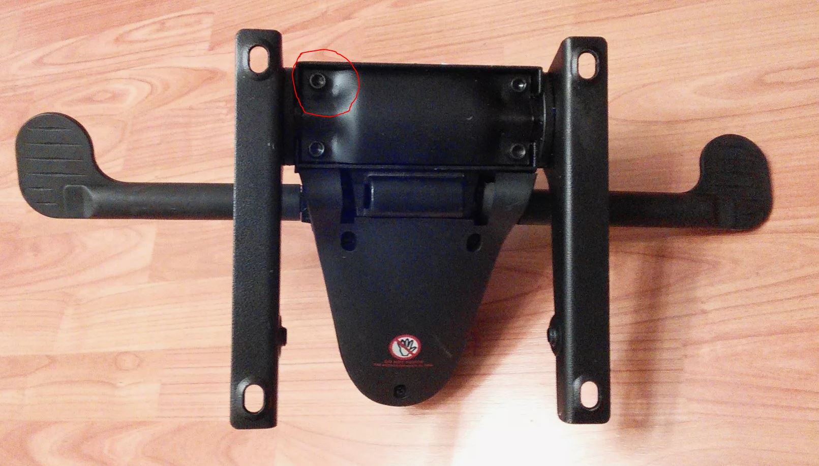

foxilll писал(а):
А можете, пожалуйста, подробнее рассказать, что там нужно смотреть и что затягивать? У меня, к сожалению, руки из одного места, поэтому хочу понимать, стоит ли игра свеч, раз мне это в пользовании никак не мешает, кроме как психологически. И если ничего не делать - люфт не будет увеличиваться?
Не так сложно же было загуглить устройство мультиблока? Да и если руки совсем кривые есть ли смысл вообще туда лезть?
Мультиблок.JPG [ 192.9 КБ | Просмотров: 4614 ]
Регистрация: 12.06.2024
Выделенные болты вроде бы просто фиксируют защитную пластину, которую нужно снять, чтобы дальше проводить диагностику. Я гуглил, но ничего внятного касательно именно моей ситуации не нашёл, везде исправляется что-то другое.
Насчёт рук вы правы, я поэтому и спросил -- стоит ли оно того? Вообще люфт сам по себе в этом месте нежелателен, не знаете?
Регистрация: 26.11.2020
Люфт не заложенный в конструкцию естественно не желателен.
GenF1 писал(а):
Точно ли у тебя люфтит мультиблок
Да, 100% он, выше на скрине показал стрелками, где происходит люфт. На практике я его почти не ощущаю, т.к. он происходит только в том случае, если наклониться на кресле одновременно вперёд и в сторону. Мне просто хотелось бы понять - можно ли всё оставлять в таком виде или не желательно?

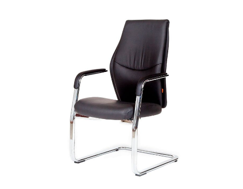

Ребят, подскажите пожалуйста кресло-стул, но чтобы не на колесиках, типа
такого
3.PNG [ 95.19 КБ | Просмотров: 2211 ]
(примерно, можно помягче :-) ) но с 4 ножками, нагрузка до 150 кг, можно больше, сам 130 примерно вешу.
Еще нравиться ZONE 51 RIDER и Cougar Ranger, но всё-таки это больше для консольщиков, а мне бы за столом, для пк гейминга)
Есть печальный опыт кресел типа директорских, с колесиками, отвалилась ножка, сплав не понятно какой, местные сварщики не смогли приварить, слил на авито за дешево, брал что-то около 30к, бюрократ а модель не помню, заявлено было до 180кг. Ну и ноги не удобно мне эта звезда мешает где колесики, было бы хорошо на 4 ножках.
В общем ценник до 40к, меньше лучше :D
Norden Nancy CF? только кресло без поворота и механизма подъема нужно выбирать по высоте, и чтобы подлокотники не мешали сесть не отодвигая от стола, отодвинь, сел - пододвинь, да еще на нужную глубину, лучше на колесах, с фиксацией чтобы не укатывались. и опоры есть достаточно крепкие. диспетчерские, пример КО-200 Active.
всем мешает, у моего Ø 700мм. "нехило лапы торчат", зато устойчиво.
