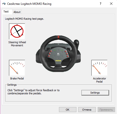

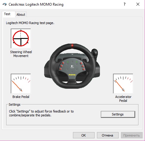

Ситуация такая, руль чуть поворачиваешь влево, а в игре он уже полностью ушел в левый край. Скрины с панели управления приложу. На одном фото руль просто прямо
Безымянный.jpg [ 53.82 КБ | Просмотров: 2430 ]
, а на втором чуть влево повернут
Безымянный1.jpg [ 54.73 КБ | Просмотров: 2430 ]
, а там отображается, как будто руль уже полностью повернул. Когда вправо поворачиваешь такой проблемы нет, все четко. Дрова все поставил. винда 10 64х
