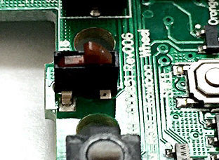

Подскажите пожалуйста.
На скролл(sw16, та что отвечает за режим работы скролла) что за кнопка стоит? Заказать бы надо, а тип не нашел этой кнопки.
Регистрация: 05.01.2006
Откуда: мск
Фото: 5
Aleksrus если не путаю там стоит бескорпусная мембрана.
✅ РЕМОНТ мышек! ✅ смотрите на овито объявление с красным крестом ✅
Регистрация: 14.01.2016
Неа. Там продолговатый переключатель, с рычажком
Комментарий к файлу: фото этого переключателя
g700s sw16.jpg [ 53.72 КБ | Просмотров: 1695 ]

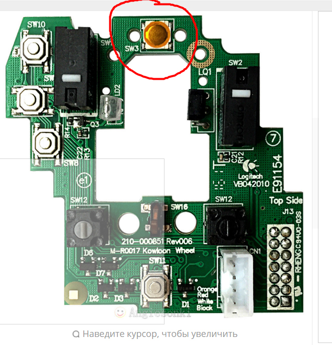

Aleksrus то что на картинке, как я понимаю датчик нажата кнопка режима колеса или нет.
а кнопка нажатия колеса, ака 3КМ, если правильно помню находится впереди колеса, там еще металлическая пластинка должна быть а с двух сторон от этой кнопки пружинки стоят.
0.jpg [ 284.88 КБ | Просмотров: 1687 ]
ps можно конечно и самостоятельно починить, начав с капанья WD40
но можно купить - https://ru.aliexpress.com/item/1-Set-5P ... 78760.html

кнопку нажатия колеса я ремонтировал так, снял старую мембрану продавленную и заменил на мембрану примерно такого же размера от кнопочной мобилы, сверху приклеил термоскотчем. Клик стал четкий, но туже, привык быстро, возможно заменю в будущем на более мягкую мембрану.

iG0Lka понял, но нужен именно этот маленький переключатель режима колеса. Типы основных кнопок уже нашел, а этого нет.
iG0Lka писал(а):
потеребонькай минут 5
Да мне верхняя плата пришла новая, а на ней нет этого переключателя, а перепаять лень. :D

Регистрация: 14.10.2015
Я тут брал два раза все норм доходило
SMD Мышь микропереключатель, средняя кнопка
1 пара пружин мыши
верхняя материнская плата
Корпус, без болтиков и без тефлоновых ножек.
Ножки
Корпус очень качественный, я хз откуда он у них. Как будто они сами их для logitech делали. одну мышку я уже починил - все ок. Заказал на вторую запчасти.
св16 без фиксации - ходит свободно, кликов внутри нет
скорее всего можно заменить любым наращиванием толкателя, хотя тогда проще перепаять - увы очень пластиковая, грелка с термосенсором обязательна в паяльнике
свою 700 так и не собрал - достал плату пощупал...
