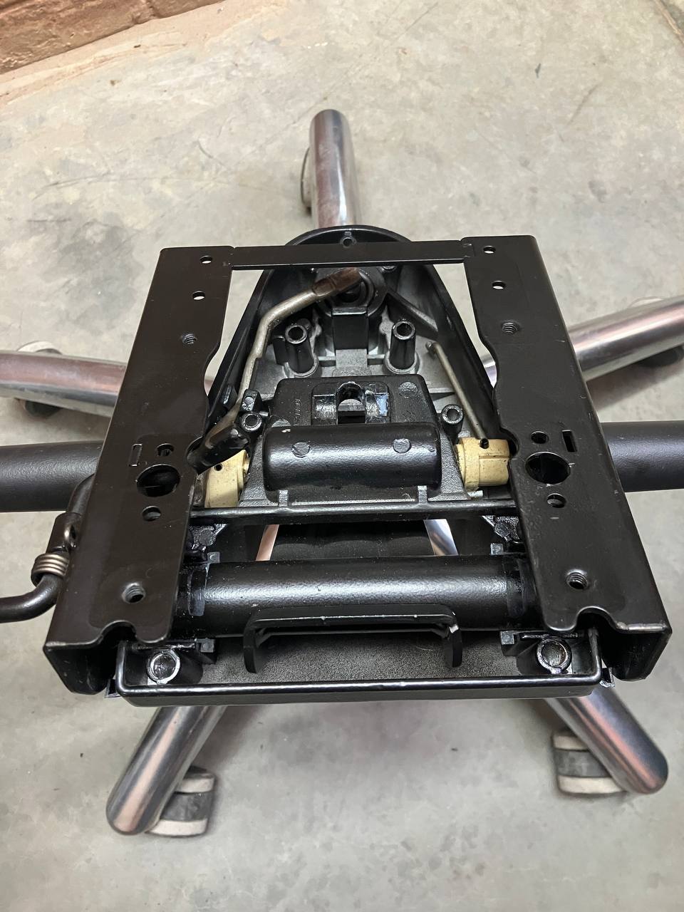

Подскажите, пожалуйста, если кто знает - где можно заказывать качественные запчасти?
В частности, интересует хороший надёжный мультиблок с синхронизатором и слайдером. Поиском по теме не нашёл (за 2022+), а в яндексах-озонах не понятно, где хороший, а где плохой - с учётом истории ниже.
В августе 2024 заказал вроде как усиленное на Озоне (в магазине Надостул) за 4700, металл корпуса 5,1мм. С виду примерно такой, но только у меня ещё в металле впечатана надпись "METTA".
Но сейчас - спустя полгода - порвался один из болтов самого механизма (держит внутреннюю подпружиненную пластину, болт М5 - головка просто оторвалась с 2 мм болта; явно можно было туда М6 поставить - собственно, я скорее всего поищу мастера на ремонт - но это явно будет небыстрый процесс, и думаю заказать пока на замену другой механизм).
PS Под вес 95 кг, при этом часто спинку откидываю и на неё идёт нагрузка.
Регистрация: 26.11.2020
Это что за болт? Можно подробнее?
Регистрация: 26.01.2023
На установленном механизме по бокам есть два винта от середины между крутилкой регулировки пружины качания и отверстия под газлифт.
Они утоплены головками, вот у одного из них голова слетела.
Пока заказал какой-то другой механизм (а заодно и лифт с крестовиной - лифт у меня ещё хороший, но его выковыривать долго, а крестовина слабая - ножки выкручивает вдоль оси луча), по результатам первых дней обновлю этот пост.
Фото приложить через галерею мне нельзя, хостинги выискивать неблокированные пока не готов, поэтому описал словами. :pardon:
Теперь понял, там обычный болт м6, подбери по длине и поставь обратно
Там немного подпружинено, насколько я понимаю.
Поломка как описано в этом видео, только планку сразу перекосило и разумеется всё съехало.
Но подлезть туда не так просто, как на видео, т.к. закрыто сначала синхроплатой, а затем ещё и слайдером - и даже пластиковый кожух как на видео не снять без разбора, насколько я понимаю (мешает синхроплата).
Ничего там не подпружинено, не первый раз разбираю мультиблок
