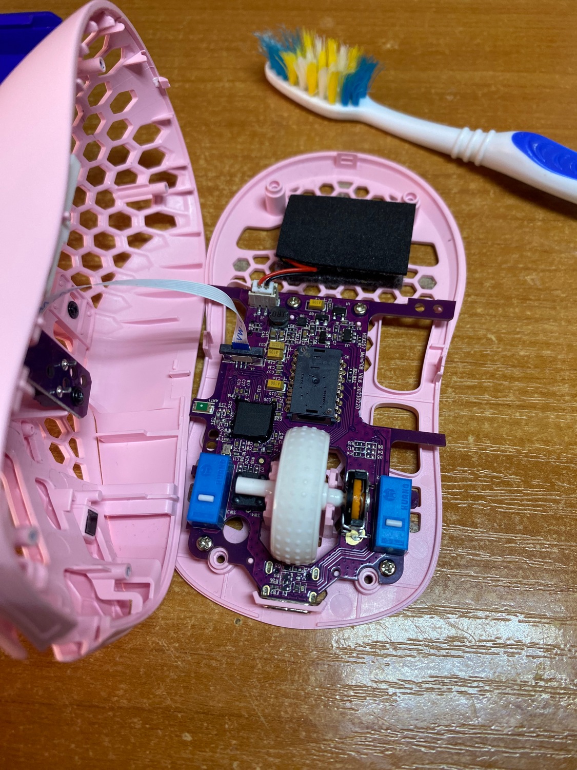

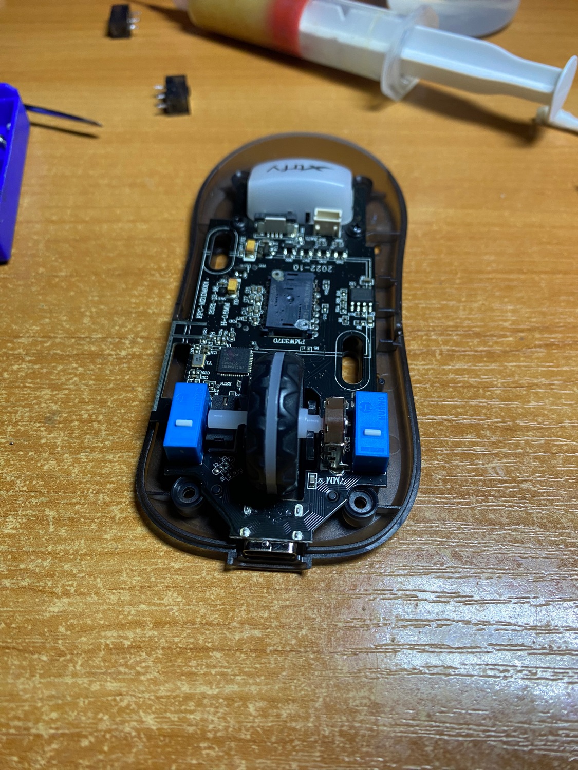

maxara
Найдите мне кому "старого" сенсора не хватает, там стоит такой же как в GPRO X.
По живучести кнопок/скрола у G502X на рынке сейчас нет альтернатив вообще, т.к. 99% всех мышек даже если и имеют оптические кнопки (разер, роккат) - имеют конченный энкодер который в любом случае здохнет через годик - полтора. Так что это топ1 в плане - купил и забыл.
Что тут говорить, мне на ремонт присылают мышки за 170 евро через 3 месяца после покупки (G-Wolves HTX 4K) или чуть дешевле xtrfy mz1 wireless. Фото пруф.
Кстати, плата в G-Wolves упирается в боковины и служит доп. жесткостью)

Я ремонтом занимаюсь мышек и знаете сколько у меня просили заменить боковые? Ну что б вы понимали - в 95% это либо энкодер либо ЛКМ/ПКМ. 4% под скролом, 1% боковые и то - клиент попросил: "раз менять, меняйте все", и ще на одной G PRO Superlight - после 2-х лет использования.
Это моя статистика.
