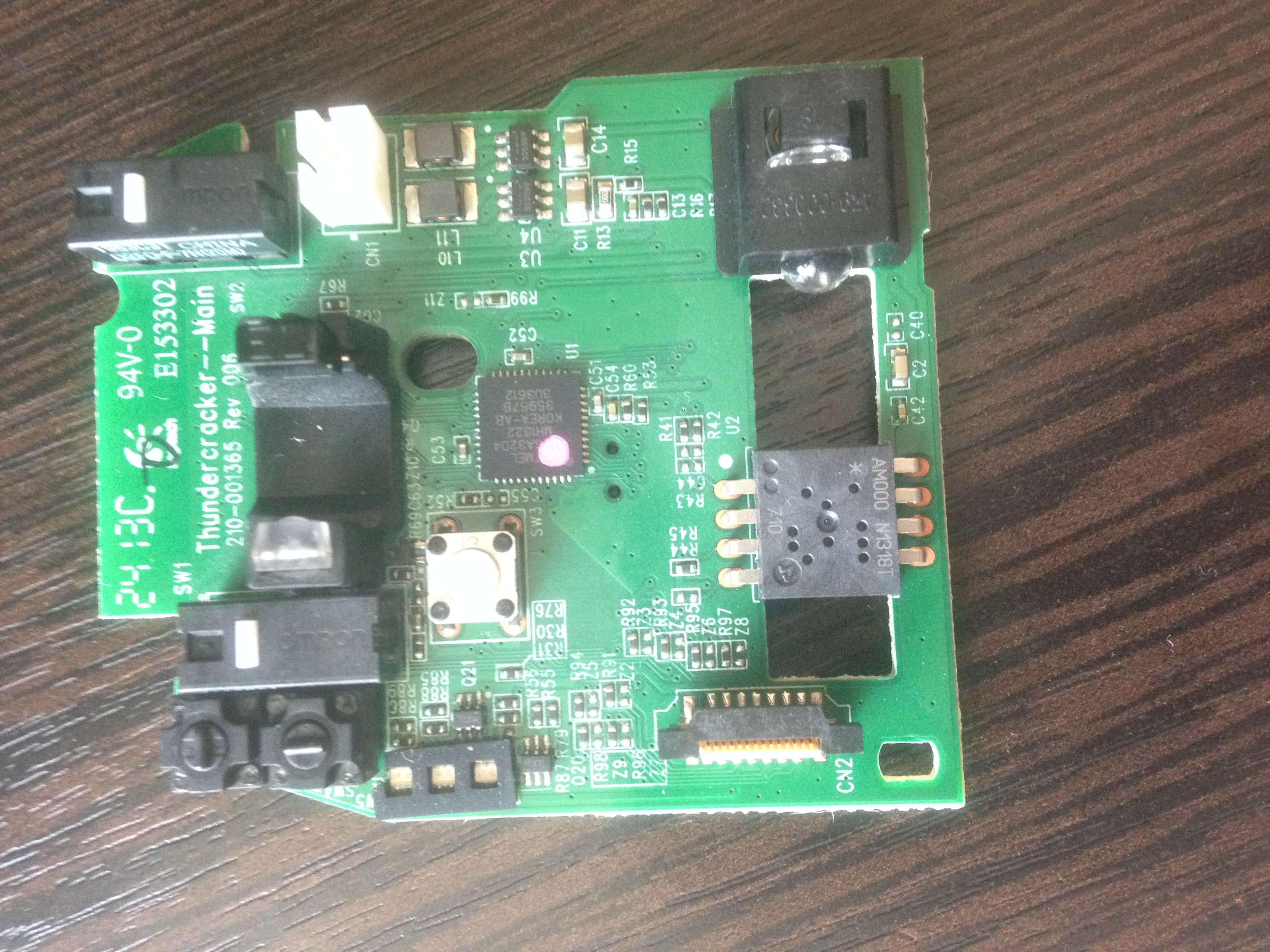

опять пишу с проблемой по этой мыши. То что я уже года 3 или 4 не видела ни одной батарейки заряженной больше чем на половину это ладно (даже если только что заряженные аккумы поставить). Проблема не в этом.
Значит около года назад начались зависания. Именно програмного обеспечения. Подвисает иногда на минуту, иногда на пол минуты. Когда виснет то мышка работает, но каждые пару секунд "заедает". Если через диспетчер вырубить программное обеспечение, то тогда работает как надо, без заиканий, но понятно что все профиля и кнопки дохлым грузом бесполезны. И вот последний год мучалась всё больше и больше с этим. Уже все аккумуляторы перебрала из загашника. Уже переставила кучу версий этой проги от Логитеч, везде тупит. Даже на других ноутах и компах пробовала - везде одно и то же, как только запускаешь родное прораммное обеспечение - оно не отвечает и долго-долго крутит.
Со временем, конечно, оживает и тогда работает нормально. Вроде даже, чем больше работаешь, тем реже завсиания. Но вот если мышь постоит без дела, то после прихода - 100% висяк.
А тут отъехала в другой город и не взяла ни один из старых аккумуляторов (батареек). Все по разным карманам остались в разной одежде. Ну и прибыв на новое место нашла в ящике старую Duracel обычную (алкалиновую, Карл, дешманскую) батарейку. Выбора не было, втыкнула. и о боги, сразу без глюков. Бодро и резво мышка зафурынкала. Прям как новая, лет 5 назад когда была. Я в шоке. Пошла на завтра раскошелилась на полностью новые аккумуляторные "пальчики". Daewoo, 2700mAh, 1.2v
Что бы вы думали? Вообще не заводится с ними. подержала 3 часа на зарядке - не заводится. Подержала их ночь на зарядке - тоже не заводятся, но путём ворочания батарейки в слоте удалось найти состояние где стабильный огонек и все работает. Стоит толкнуть мышку - и всё, перестает работать. Можно было бы подумать, что контакт плохой. Окислился там со временем, или что (хотя я там скребу эти контакты регулярно в бессилии, не помогает, они и так чистые). И тут беру вставляю обычную алкалиновую батарейку, и она вообще во всех положениях работает. Хоть крути-не крути её, я даже потрясла мышь специально. Как ни в чем не бывало. Я еще у друга стрельнула другую алкалинку и по пути домой еще купила две новых алкалинки (так получилось что все Дюраселы) - и верно, все алкалинки работают как боженьки. Прекрасно, без потери контактов и без зависаний проги. Я не знаю что за магия. Компания дюрасел уже должна мне процент на этом месте выплачивать за непроизвольную рекламу)
Вобщем может у кого есть идеи какие, от чего такая разница. Единственное, что мне приходит в голову, это что покрутив все обычные батарейки в руках (одноразовки котороые), на них написано 1,5v. А на купленных аккумах 1,2v. Я подняла свои старые аккумы, там GP, Forever и ИКЕЕВские - они все по 1,2v. Я хз что эти вольты значат, но может в них дело? Хотя непонятно почему тогда все аккумы выпускают с пониженными вольтами. Как-то же должно планироваться что пользователи захотят аккумуляторные батарейки в мышь вставлять. Хотя у меня раньше и акумуляторные тоже не глючили. Вобщем голова уже идет кругом, кто шарит по электрике, подскажите, где может быть собака зарыта? Не сидеть же на алкалиновых, постоянно их покупая...

Мыша там стоит преобразователь, которому недостаточно 1.2В для того чтобы получить требуемые для питания мыши 3.3В
Вернее 1.2 ему должно хватать, но в твоем случае чтото пошло не так. Например сдохла фильтрующая емкость после преобразователя.
Их там кстати два... что странно... чтобы понять что они там наворотили надо смотреть мерять думать :)))
Причин может быть несколько и сказать тебе однозначно вряд ли ктото сможет.
АА 1.5v li-ion есть на али. качество проверять по отзывам.
Хочешь привози свою тезку я посмотрю. Диагностика бесплатно.
У меня кстати есть основная плата от 602-ой, можно её попробовать.

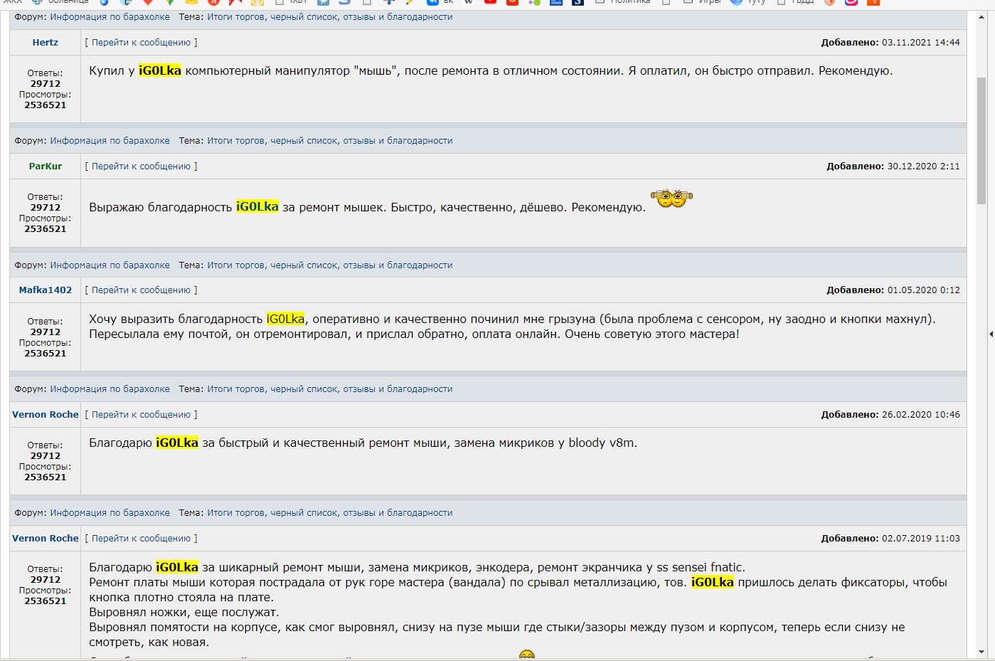

0.jpg [ 332.69 КБ | Просмотров: 1865 ]
можете сами найти в теме
сделав поиск по "iG0Lka"
