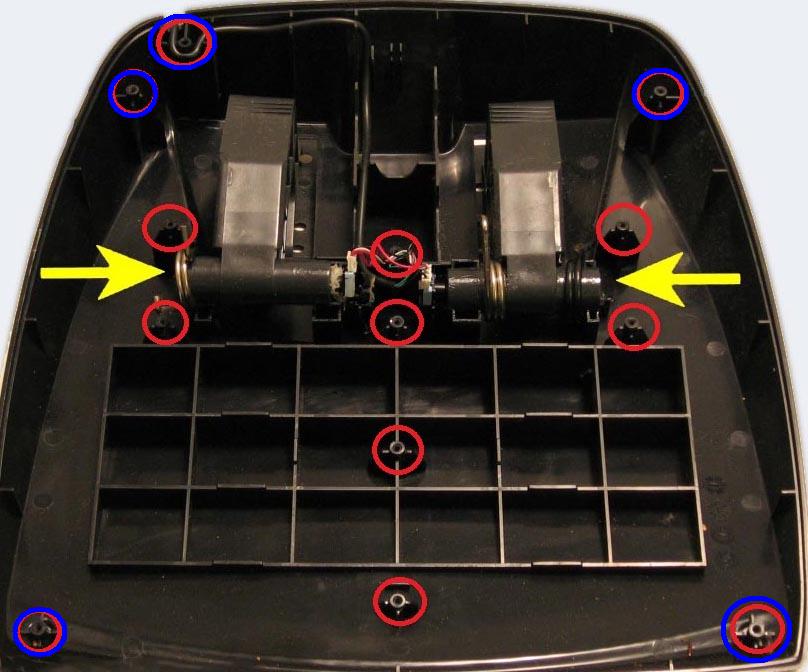

Народ, подскажите, пожалуйста, как разобрать педальный блок у Logitech MoMo Racing ? Там есть 4 крепления с углов, которые его держат изнутри, но открыть их не получается никак. Болты все выкрутил.
Боюсь сломать.
На ютубе ничего нету. Просто на форумах в интернете ничего не нашёл по этому поводу.

ich will писал(а):
Болты все выкрутил.
Точно все?
pedals2lg.jpg [ 98.71 КБ | Просмотров: 1539 ]
9950X3D | MSI X870 TOMAHAWK | Kingston FURY [KF560C30BBEAK2-64] | GIGABYTE RTX 4090 Gaming OC | Creative SBZ | БП Thermaltake GF3 1200W
Регистрация: 03.09.2016
Отмеченных синим цветом у меня нету вообще ! Они что, под резиновыми нашлёпками? Если да, то как мне потом обратно резину крепить? На клей момент?)))
Болта у кабеля у меня тоже нету. В смысле, там вообще ничего нету и не было. Просто ровная поверхность, без дырок. :roll:

ich will, там обратно приклеиваются эти резиновые ножки. Тоесть там как бы многоразовый скотч. Я наверно 10 раз разбирал свои педали от МОМО и нормально эти резиновые ножки обратно приклеивались.

А под выходом провода где болт искать? Там ровная поверхность.
