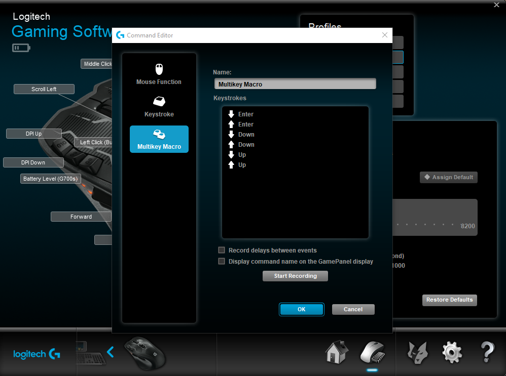

Подскажите, как прописать комбинацию ударов на одну клавишу мыши. Давно не писал макросы. Софт LGS 9.02.65
Игра Blade of Darkness, играю за рыцаря.
комбинация из игры: мышь1+стрелочка вниз, стрелочка вверх;
атака.png [ 47.42 КБ | Просмотров: 1044 ]
текущий расклад:
атака2.png [ 232.31 КБ | Просмотров: 1044 ]

У тебя в макросе клавиши нажимаются последовательно.
Там надо левую мышку зажать и последовательно стрелки нажать?
тогда начинаешь запись, жмёшь стрелки, останавливаешь запись. И правой мышкой вставляешь события для мыши "вниз" и "вверх" соответственно в начале и конце. Получается:

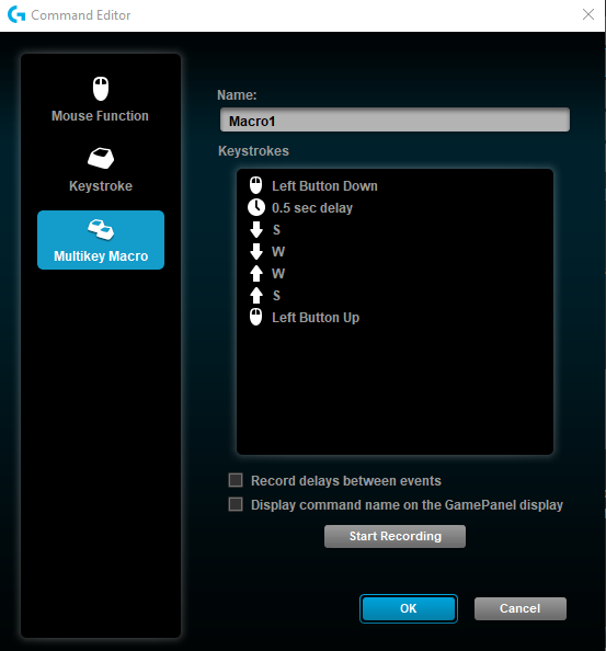

Регистрация: 10.01.2010
Бaton писал(а):
Записываешь нажатие одновременно w и s. Потом перед ними вставляешь клик мышкой, после него вставляешь паузу (по правой кнопке мыши в окне записанного макроса).
так? комбо не работает, только одиночный удар
атака4.png [ 31.64 КБ | Просмотров: 982 ]

djon#ekb писал(а):
так?
У тебя получилось что левая кнопка мыши зажата на протяжении всего макроса - Down в начале и Up в конце. И пауза в 0,5 секунды имхо много для комбо, но это надо просто подобрать.

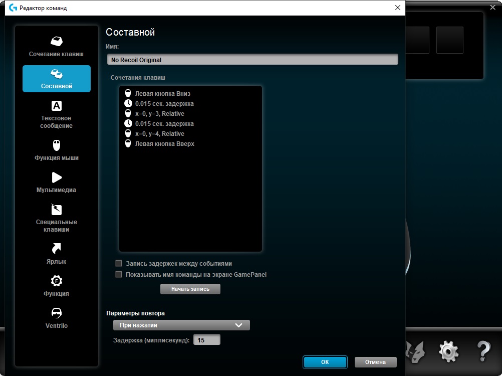

Шарит кто в "сценариях" в logitech gaming software? Т.е в написаниях скриптов? В редакторах команд, сделал для боковой кнопки мыши (5) что-то вроде сценария, которой позволяет в интересующей меня играть, стрелять одиночными выстрелами с большой скоростью при этом с корректировкой отдачи. Всё устраивает, НО - как это заскриптить таким образом, чтоб этот сценарий включался боковой кнопкой мыши, а работал при нажатии левой? Т.е - нажимаю боковую кнопку мыши "5", скрипт включается, теперь зажимаю левую кнопку мыши, и она у меня стреляет "рапидфайром" с корректировкой отдачи?
rapidnorecoil.jpg [ 96.15 КБ | Просмотров: 941 ]

viziter просто стреляй спреем 5 кнопкой да и все... всеравно же ты её жмешь :D

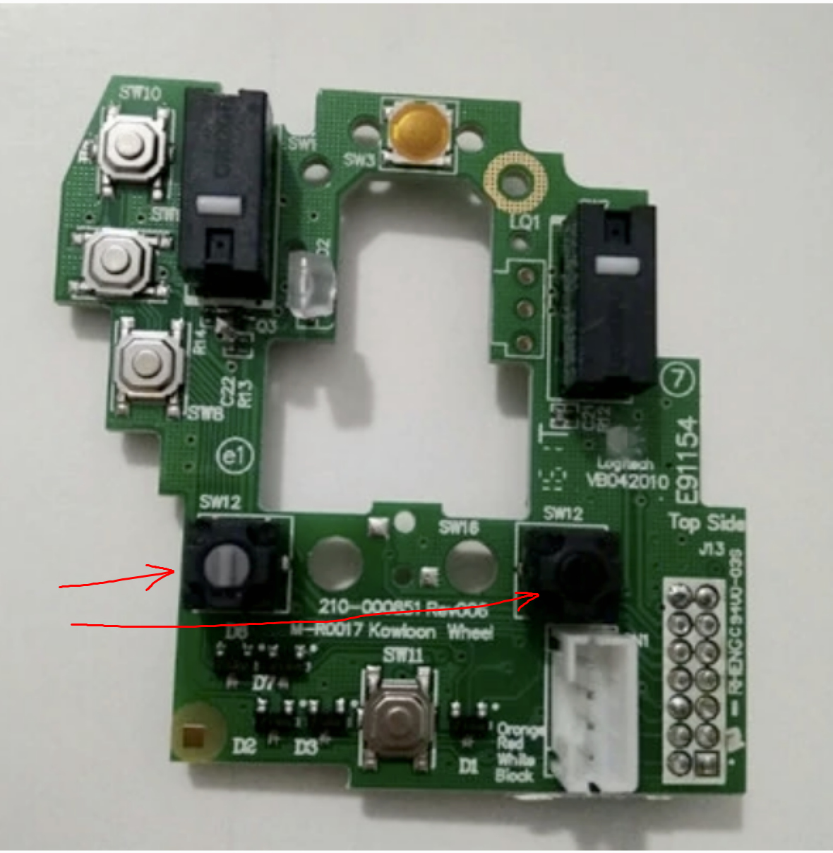

G700 mouse--колесико в право работает нормально а влево команда срабатывает через несколько нажатий.. что это может быть?? спасибо

Pa4an где то контакт нестабильный - надо ремонтировать.
and_n2002 кнопка сдохла - надо её поменять.

and_n2002 нет. менять надо не колесо а кнопку.
одну из этих
0.jpg [ 395.85 КБ | Просмотров: 782 ]

and_n2002 не не оно. я же стрелочками показал.
Самостоятельно, если с паялником на Вы, то поменять довольно сложно т.к. сначала придется отпаивать верхнюю плату от нижней.
Справа внизу видишь 14 площадок 2х7 это не разъем а место где штыри с нижней платы запаиваются в верхнюю.
Вот сначала надо будет их отпаять а потом обратно запаять. Чтобы отпаять нужен отсос. И еще там дорожки подходящие к этим площадкам очень тонкие и рвутся элементарно
и тогда их приходится восстанавливать:
тебе либо купить всю плату в таком виде
либо дороже, но зато там снизу припаян разъем и тогда можно не отпаивать эти 14 штырей, а просто откусить их и тогда новую плату можно просто сверху одеть на них.
Я так делал. вот эта плата
а кнопки тебе нужны такие -

iG0Lka, а зачем отпаивать? Можно же просто счистить маску, залудить и припаять проволочки, и никакого гемора с выпаиванием.
