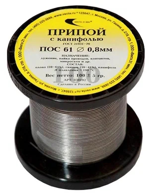

...припой нужен чистый не вторичный, плавящийся именно на 180 град и не выше - китайские юшиа итп распродажа суньвчай не подходят - они в большинстве вторичка с утилизации плат, и там от меди до железа вплоть до 5% бывает, а их реальная температура за 300 легко может быть
хороший припой в рф это Векта 21 век и Рязань ПМП - в идеале эвтетика пос-63 но если нету то и пос-61 хорошо растекается и блестит - в моем случае векта давела блеск намного лучше и чащще, чем хваленый Asahi
предварительное облуживание ножек микрика обязательное - без него только кислотой можно нормально паять заводские выводы, но это 99 что кипящую кислоту загонит через щели в микрик - относительно безопасно спиртоканафоль в изопропиле, желательно самому наводить из канифоли почищще
кто совсем богатый или успел мамкину кредитку отжать, стоит купить нормальные флюсы - роман делает очень даже неплохие безотмывочники, но это касается только случайных остатков, а так всегда надо отмывать любой флюс - Союз-Аполлон 6-412-A RS-413-Z это общего применения без отдельных самых сложных бга https://www.youtube.com/watch?v=HaihrGt7GxE
значки пмп и векты выглядят так :
images (1).jpg [ 7.36 КБ | Просмотров: 939 ]
300x400.jpg [ 69.76 КБ | Просмотров: 939 ]
