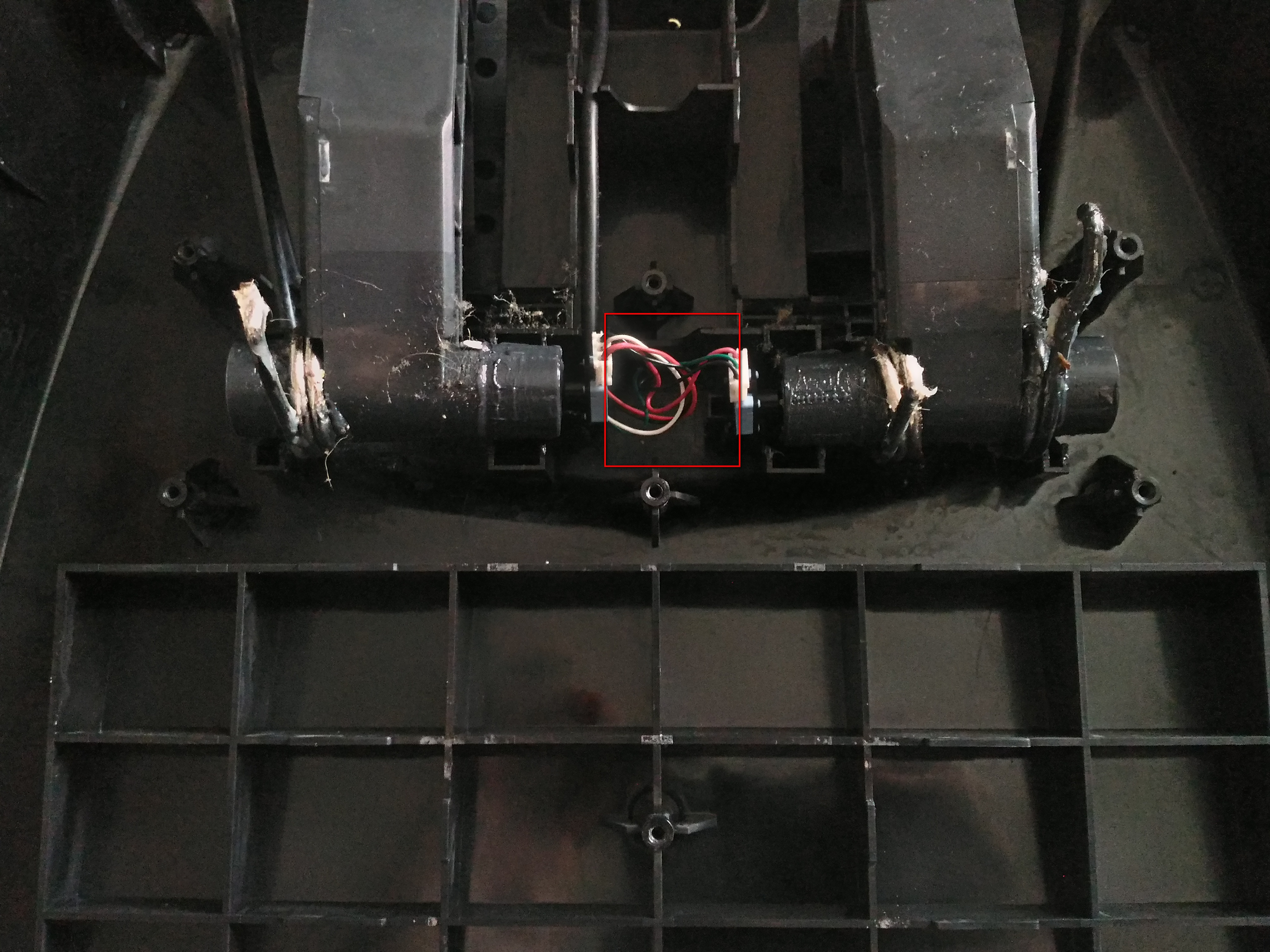

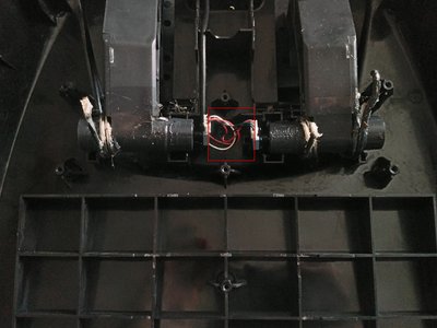

ich will, вот тут надо всунуть кусок поролона. Но этот кусок должен быть в два раза больше чем растояние между потенциометрами. Чтоб он нажимал на потенциометры.
Ну ты понял ;)

MAUZERISLT тогда они шевелиться не будут совсем? В чём смысл этого (что они не будут шевелиться)?
И перед установкой паралона, нужно ли установить потенциометры в одинаковое положение, относительно друг друга? И есть ли разница, как я поставлю оба потенциометра относительно горизонтальной плоскости (в смысле, как наклоню), или разницы нет никакой?

MAUZERISLT тоесть они там даже не закреплены? просто на проводе болтаются? мдаа..совсем китайцы обленились

Конечно та палочка с шариком на конце должна быть в том пазу. Если нет то потенциометр будет крутится вместе с корпусом.
Поролон прижимает потенциометры и они почти не двигаются тогда. А если на клей посадишь и потом когда нибудь надо будет разбирать то сломаешь всё. А так вытащил поролон и всё.

Ненадо туда пихать пороло.
Только между потенциометрами. Кусок побольше возьми и чтоб чуток с усилием он туда влазил и равномерно давил на оба потенциометра.

почему? Я взял обычную губку, у неё с одной стороны более твёрдая поверхность, которой оттирают сильные загрязнения. Можно вырезать полоску и вставить в то отверстие так, чтобы оно почти полностью закрывало его и держало палочку с шариком.
--------------- update ---------------
Фигня это всё. Напихал внутрь твёрдой части губки, она практически ничего не держит. :(
Вставил губку между потенциометрами.
