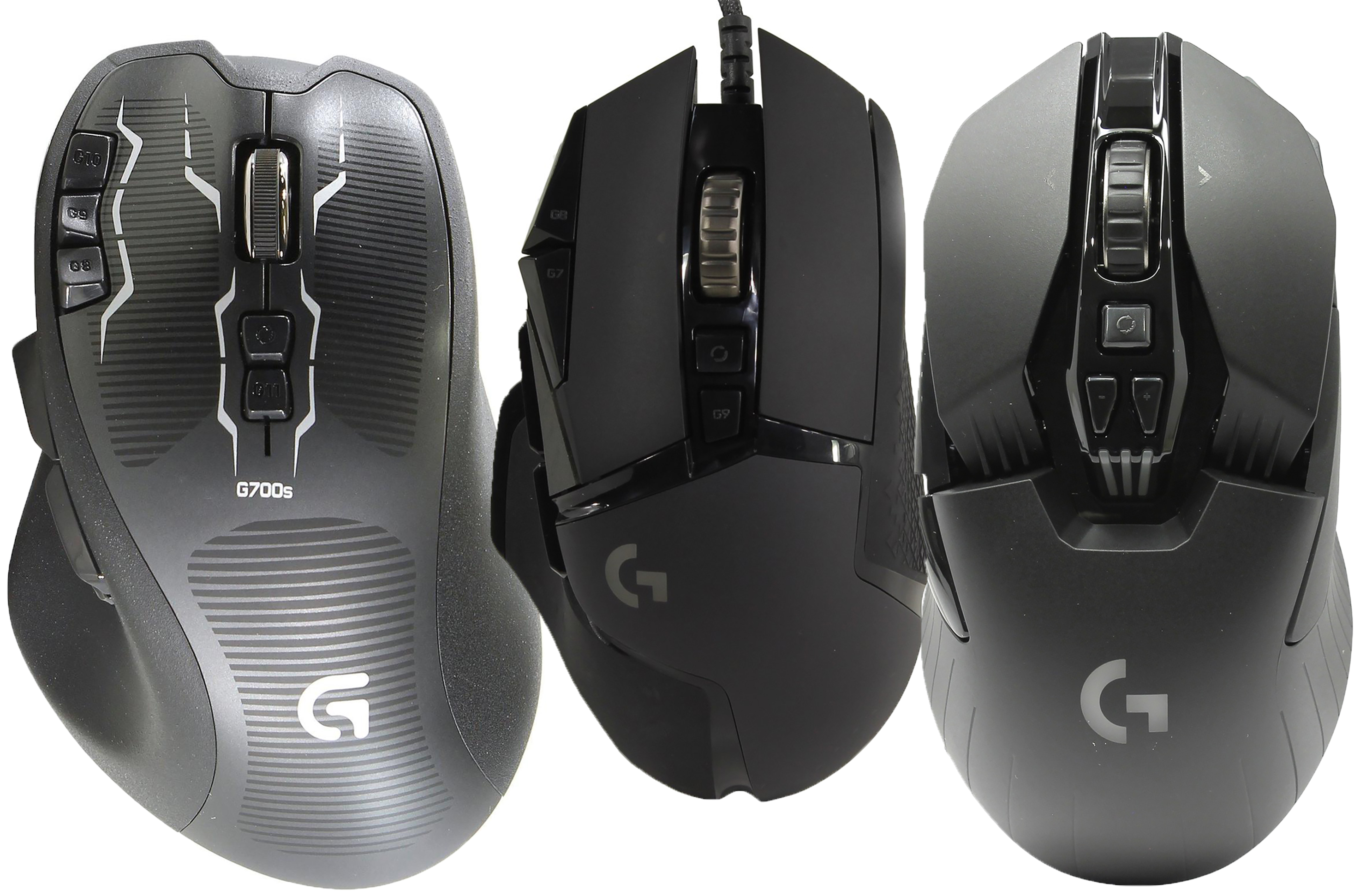

У меня вопрос: колесо (от g502) подойдет без проблем для g700s? Для g700s подходит только 2ой вариант?
Вроде такое покупал, и оно тупо не встало в паз, 2 ножки снизу оказались слишком большими.
1)Ссылка с АЛИ
колесо 1 от g502:
2) Такое колесо подходит для g700s, покупал, встало без проблем.
Ссылка с АЛИ
колесо 2 от g500, подходит для g700s:
3)Ссылка с АЛИ (другой продавец).
колесо 3 от g500
4)Ссылка на АЛИ
колесо от g903, полое:

djon776 покажите два колеса рядом чтобы было видна разница.
а если срезать эти выступы?
✅ РЕМОНТ мышек! ✅ смотрите на овито объявление с красным крестом ✅
1. Вспомнил, это я заказывал 1ый раз на Али, пришли с большими выступами, там конечно надо аккуратно напильником срезать, 2о1 раз заказывал, - пришли как оригинал, вставил и работай.
2. Я бы заказал колесо от g903 и поставил вместо g500. На руках нет этих мышей. Может кто-то пытался поставить неродное колесо (родное конечно, но от других моделей logitech)
влезет ли колесо от g502/g903 в g700s или бока впритык будут?
3 мыши.jpg [ 1.75 МБ | Просмотров: 2512 ]
900/903 и 502 точно взаимозаменяемые, а 700 непомню но очень вероятно - спроси на стене вк группы логитека, там есть пара менявших завсегдатаев
