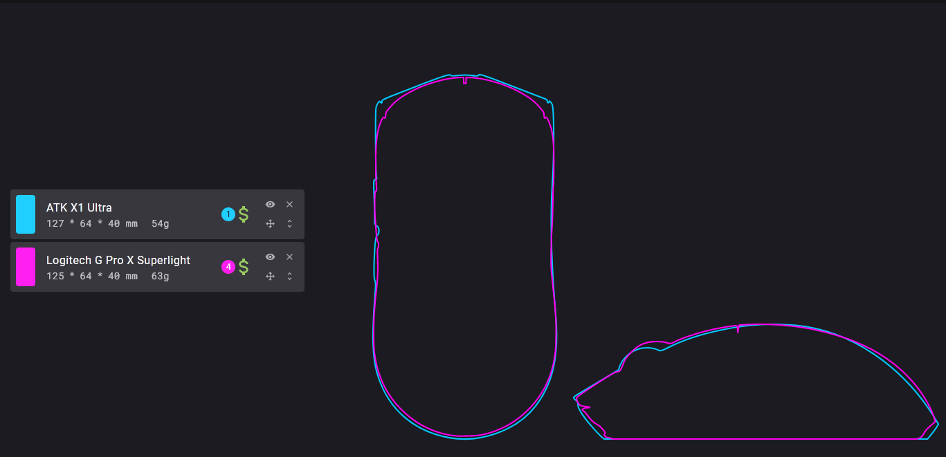

Злобный Йожык писал(а):
Логитеч никогда не умели в форму
log_atk.png [ 42.47 КБ | Просмотров: 1544 ]

Raiden_of_the_Sky писал(а):
Две.
- две чего? Разговор начался про тройку: глориус, атк, и суперлайт.
- при этом руке она ощущается как беременная крыса из-за толстого верха, а у глориус и АТК этого нет.
Я толерантный - ненавижу всех одинаково.
АТК будет почти так же ощущаться, как суперлайт. Скринь.
На реддите эта тема уже обсосана много раз, вайпер в3 - это шаг в сторону суперлайта по форме в сравнении с вайпером в2, который имеет практически одинаковую форму с глориусом, т.к. оба копируют Zowie FK1. Далеко не всем новая форма понравилась. Тебе она точно не зайдёт, если ты глориус считаешь идеальной мышью (если что, мне эта форма тоже очень по душе).
- ну вот как-то моделО мне заходит, а чуть более плоская фк1 - нет. И вроде там разница в 1мм, но когда-то давно отказался от покупки фк из-за этого. Когда же появилась фк+ зойки были уже не интересны.
- придет-посмотрим. Пока так не думаю - верх у нее не такой пухлый, а больше похож именно на моделО. А сдвинутый назад горб вдруг понравится еще больше.
- практически, за исключением расположения боковых кнопок - слишком далеко вперед вынесены.
