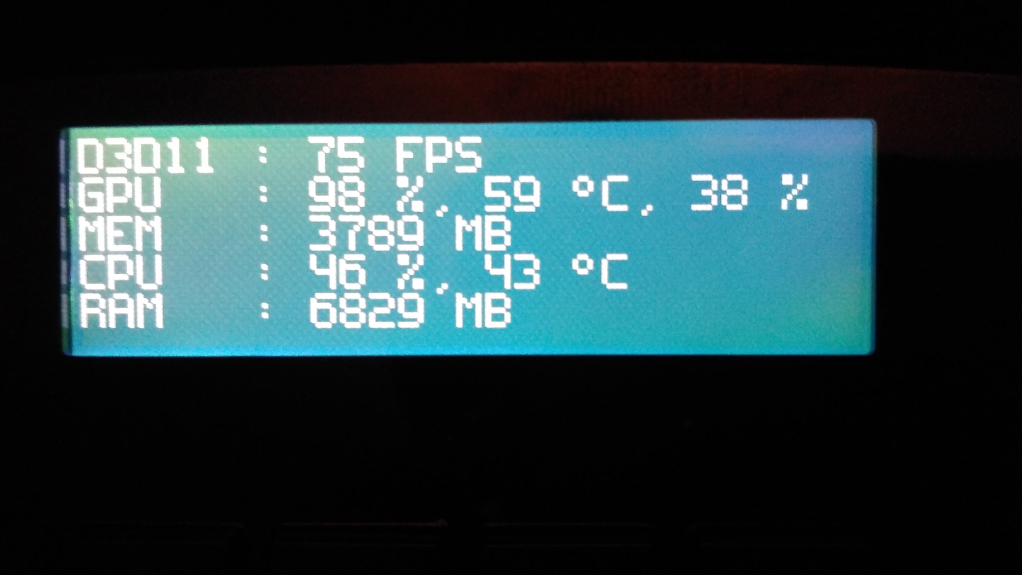

Есть какой-нибудь кастомный вменяемый аплет на мониторинг CPU/GPU для этого кейпада? Или может какое приложение по мониторингу уже его содержит? Штатный вообще ни о чем. Даже новомодный Arx Control на смартфон/планшет намного информативней.

Retvizan
MSI Afterburner

Big Brother Спасибо! Жаль только, что показаний загрузки CPU нет или они там под скроллом? Но даже если и нет, загрузка CPU есть в штатном мониторе, можно будет переключать.

Наконец руки дошли до MSI Afterburner (ака Riva Tuner), настроил под себя, всё работает, просто великолепно. Спасибо создателю этого продукта за поддержку "экзотической" клавиатуры с дисплеем. Скриншот, сделанный в игре Titanfall 2, прилагается.
