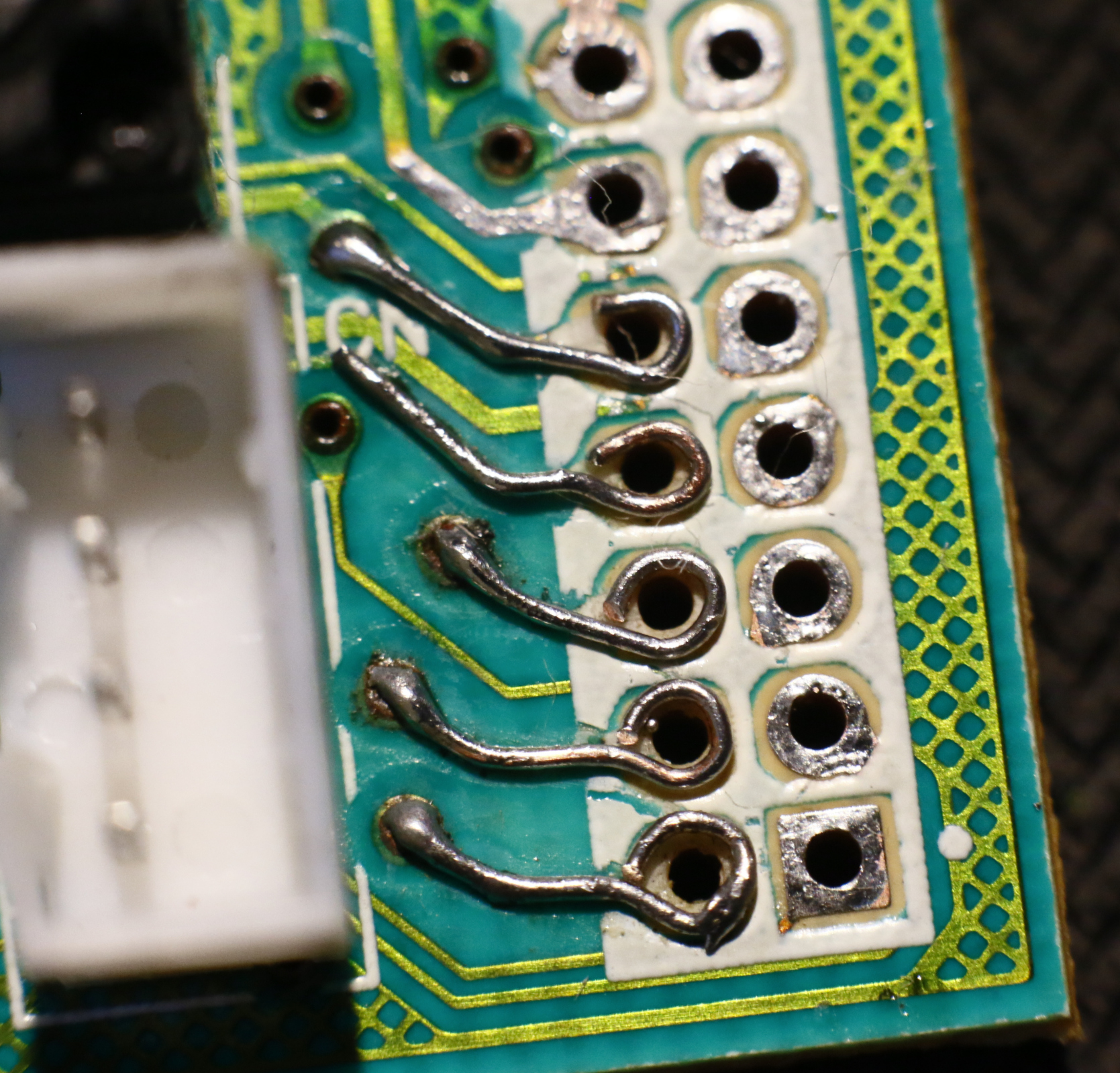

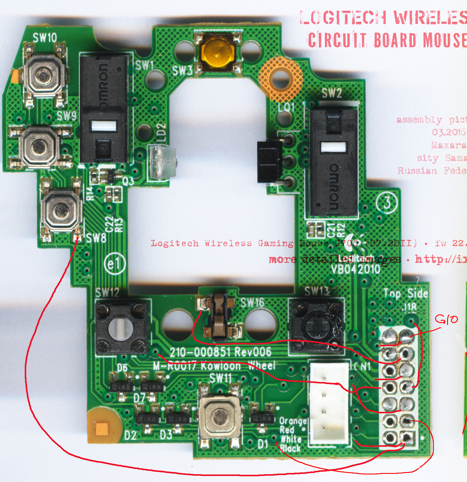

Регистрация: 06.11.2020
оторвалась почти вся правая сторона, там сложнее. левую вроде восстановил соплями, но руки уже не те, сложно мелочь паяется. по итогу не работает левый клик и левый наклон колеса. вы мне с год назад схему присылали и по ней все вроде звонится
Регистрация: 05.01.2006
Откуда: мск
Фото: 5
slimerissimus прокинуть проводками и всех делов.
✅ РЕМОНТ мышек! ✅ смотрите на овито объявление с красным крестом ✅
iG0Lka
не нашел какой пятак за левую кнопку отвечает,
Откуда: мск
Фото: 5
slimerissimus прозвони. там кнопки объединяются группами, необязательно лкм на разъем напрямую идет.
Дорожки от разъема.jpg [ 2.25 МБ | Просмотров: 2126 ]
iG0Lka спасибо, попробую
