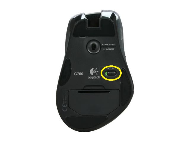

Регистрация: 04.12.2012
Всем привет. Подскажите пожалуйста, где можно купить кнопку включения мыши. Очень плохо стала работать.
